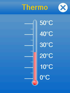

Jetzt kann man Apps auch wieder per Web-Interface löschen. Aber nur die, die man auch auf die Weise installiert hat. Die vorinstallierten sind nicht löschbar. Was wiederum demnächst die Frage aufwerfen wird, welche Apps vorinstalliert sein sollen.
Eine App kann nun auch eigene Web-Seiten mitbringen. Zur Zeit macht das nur die About-App, die dort die GPL-Lizenz anzeigeb kann. Aber da man auf die Weise auf python-CGI-Scripte ausführen kann kann man auf die Weise auch per Web steuerbare Apps bauen. Also z.B. ein per Tablet/Handy steuerbarer Roboter.
Außerdem gibt es nun eine kleine Thermometer-App:
Es ist noch eine kleine Farb-Detektier-App in der Mache, wo man am TXT ein wenig mit der Objekterkennung am TXT spielen kann. Und dann mache ich mal ein App-Tutorial im WIki.
Achja, ob meine Widerstands-nch-Gard-Celsius-Umrechnungen so toll sind weiss ich nicht. Vor allem kenne ich den B-Wert des NTC nicht und habe mal den Wert 3900 aus irgendeinem Datneblatt, das in der FT-Pedia verlinkt, war genommen. Aber für ein einfaches Gimmik dürfte es reichen.
