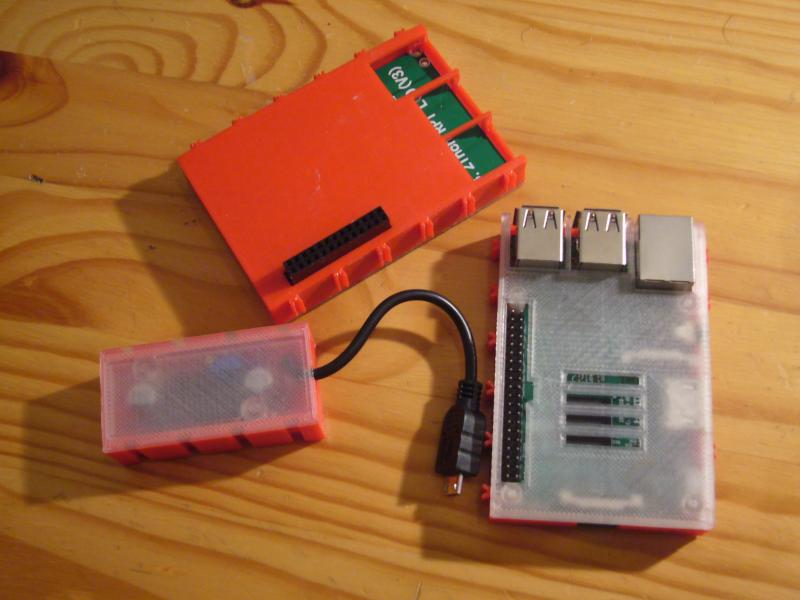

Hier eine neue Komponente des Community-Controllers:
Mechanisch und elektrisch kompatibel z.B. zum BT-Smart-Controller.

Re: Community-Controller?
Beitrag von PHabermehl » 17 Mär 2017, 11:37
Sieht gut aus...
RPi2 mit BT und WLAN dongle?
Hast Du auch schon ein Gehäuse für einen Touchscreen?

Beitrag von MasterOfGizmo » 17 Mär 2017, 13:02
Ja, der mit den beiden Dongles ist ein Pi-2, der andere ein Pi-3.
Nein, ein Gehäuse für das Display gibt es nicht. Das kommt sicher auch irgendwann.
Für die Ein- uns Ausgänge gibt es ja nun den BT-Smart-Controller bzw mit wenig Aufwand kann man sich da auch was Arduino-kompatibles mit passendem Gehäuse entwerfen. Am Ende ist es sicher deutlich weniger kompakt als der TXT, aber für Standmodelle deutlich billiger und flexibler. Aber einen konkreten Plan habe ich da nicht ...
Die Gehäuse sind recht billig zu drucken, macht halt nur etwas Arbeit. Haben wir irgendwas, wo wir mal eine Belohnung aussetzen wollen? Da würde ich so ein Gehäuseset ggf. als Preis zur Verfügung stellen. Sowas wie ein "Community-Modell des Monats" oder so.

Beitrag von chehr » 18 Mär 2017, 08:24
MasterOfGizmo hat geschrieben:Hier eine neue Komponente des Community-Controllers:
Hallo MOG,
Hut ab bezgl deiner konkreten Ergebnisse der Hardware und Software. Multitalent...
die ausgedruckten Teile sehen sehr gut aus, zumindest mit der bereitgestellten Bildauflösung. Wurden die Teile mit dem fischertechnik 3D Drucker erstellt?
Was ist deine Erfahrung mit den Anschlußzapfen? Ist diese Form weniger sensitive bzgl Fertigungstoleranzen in Bezug auf die Nuten?

Beitrag von MasterOfGizmo » 19 Mär 2017, 16:41
chehr hat geschrieben: die ausgedruckten Teile sehen sehr gut aus, zumindest mit der bereitgestellten Bildauflösung. Wurden die Teile mit dem fischertechnik 3D Drucker erstellt?
Ja, die kommen aus dem FT-Drucker und die Qualität ist für den Anwendungszweck ausreichend. Allerdings ist das rote das hier schonmal diskutierte billige Amazon-Filament, das stärker zum Verziehen neigt als teureres Filament. Es geht also noch etwas besser.
chehr hat geschrieben: Was ist deine Erfahrung mit den Anschlußzapfen? Ist diese Form weniger sensitive bzgl Fertigungstoleranzen in Bezug auf die Nuten?
Ich habe da inzwischen ein paar Maße, die für meine Zwecke ausreichend sind. Ich mache das eher etwas zu lose als etwas zu fest, da es ja nur den Controller halten muss und ich die Originalteile nicht unnötig belasten will. Wie man sieht passen auch die gedruckten Teile aneinander.

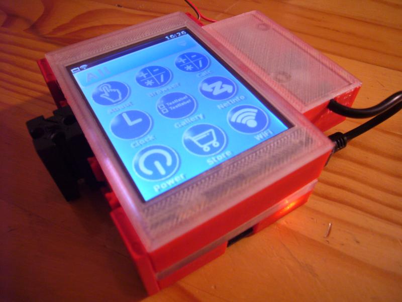

Hier ein paar Impressionen der nächsten Ausbaustufe. Das Display ist ein Waveshare 3.2". Man kann es direkt auf mein R-Pi-Gehäuse stecken und seitlich durch FT-Teile gegeneinander sichern.

Beitrag von PHabermehl » 27 Mär 2017, 22:27
Genial!
So, mal weiter... TouchUI ist drauf. LibRoboInt hab ich auf'm RPI auch compiliert, geht also auch. Damit kann man nun PyQT-Apps auf dem RPI schreiben, die über RoboIF/IO-Extention/RoboLT Modelle steuern...
Wahnsinn...
Till, wäre es ein großer Aufwand, Brickly auf den RPI zu bringen? Man stelle sich vor: ein Brickly-Plugin für die LibRoboInt (und Einbindung der LibRoboInt in die cfw natürlich, damit man die alten IFs am TXT als Erweiterungen nutzen kann), und schon könnten die alten Interfaces parallel zum TXT mit Brickly z.B. in der Lehre verwendet werden... -> Herrn Grau wird's freuen...
Wenn man dann noch defiant irgendwie dazu bringen könnte, die Robo Connect Box in die LibRoboInt einzubinden, könnten sogar die alten Parallel-IFs mit Brickly angesteuert werden.
Damit käme ein Brickly-taugliches ft-system (rpi+touchscreen+Gehäuse+altes ft-IF) so über'n Daumen auf 100€ vs. 200€ für einen TXT... und wenn man einen Teil der Komponenten (rpi, altes IF) ohnehin schon in der Wühlkiste hat...

Beitrag von MasterOfGizmo » 29 Mär 2017, 12:55
PHabermehl hat geschrieben: Till, wäre es ein großer Aufwand, Brickly auf den RPI zu bringen?
Ich bestel gerade ein recht plumpes Script, das man auf einem frisch installierten Raspbian Lite laufen lassen kann und das dann daraus einen rudimentären TX-PI baut. Noch habe ich Probleme mit der Store-App. Aber der Webserver läuft auch z.B. schon, von daher sollte Brickly da recht bald auch drauf laufen.

Beitrag von MasterOfGizmo » 29 Mär 2017, 21:08
Es gibt nun auch eine Variante für das Waveshare V4-Display. Das ist fast 4mm flacher und damit ist der ganze Stapel aus PI und Display "nur" 29mm dick.
STL-Dateien und Setup-Script gibt es unter:
https://github.com/harbaum/tx-pi
