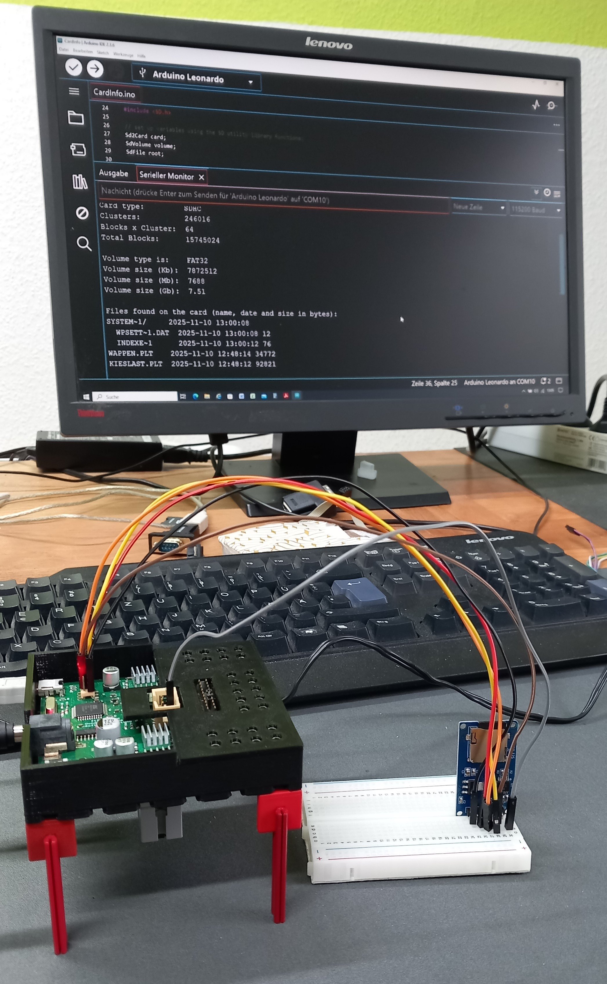

ich suche eine Möglichkeit einen SD-Kartenleser an den ftduino oder den ftpwrdrive anzuschließen, um den Plotter aus dem Buch "fischertechnik-Roboter mit Arduino" mit dem ftduino zu steuern. Bei beiden Geräten ist ja die SPI Schnittstelle zugänglich. Man braucht allerdings noch einen freien Pin für das CS Signal. Welchen Pin kann man da nehmen und hat schon jemand einen SD-Kartenleser an der SPI Schnittstelle betrieben?

kann es sein, dass du SPI und I2C verwechselst? Beim ftDuino zumindest ist nur I2C als Anschluss verfügbar, SPI bzw. zwar auf der Platine (als ISP) vorhanden, aber nicht bestückt und zugänglich. Die anderen Pins alle nicht direkt verfügbar, es sei denn man geht direkt an die Platine, wie ich es hier mal gemacht habe.

Ich meine schon die SPI Schnittstelle. Beim Ftduino sind die entsprechenden Anschlüsse der Pins auf der Platine vorhanden. Man braucht nur noch Jumper einlöten und eine Öffnung in den Deckel machen. Beim ftpwrdrive sind sogar schon Jumper unter dem Gehäusedeckel vorhanden. Allerdings fehlt bei beiden Geräten verständlicherweise der CS Pin, deshalb meine Frage welchen Pin man nehmen könnte. Vielleicht geht ja ein Digital Eingangsanschluss, der natürlich dann nicht mehr für die normale Nutzung verfügbar wäre.
Also, etwas klarer könnte man schon fragen. Was spricht gegen SDA oder SCL vom I2C? Oder wenn du eh schon lötest, einer der pins aus meiner bluetooth Lösung oben?

Mit dem CS Signal an Pin 3 (SCL) und die restlichen Signale am internen SPI Jumper abgegriffen hat es auf Anhieb geklappt. Das war ein super Tipp.
Jetzt kann ich den ftpwrdrive solo ohne ftduino für die Steuerung des Plotters nutzen. Die I2C Schnittstelle wird bei diesem Modell ja nicht gebraucht.
