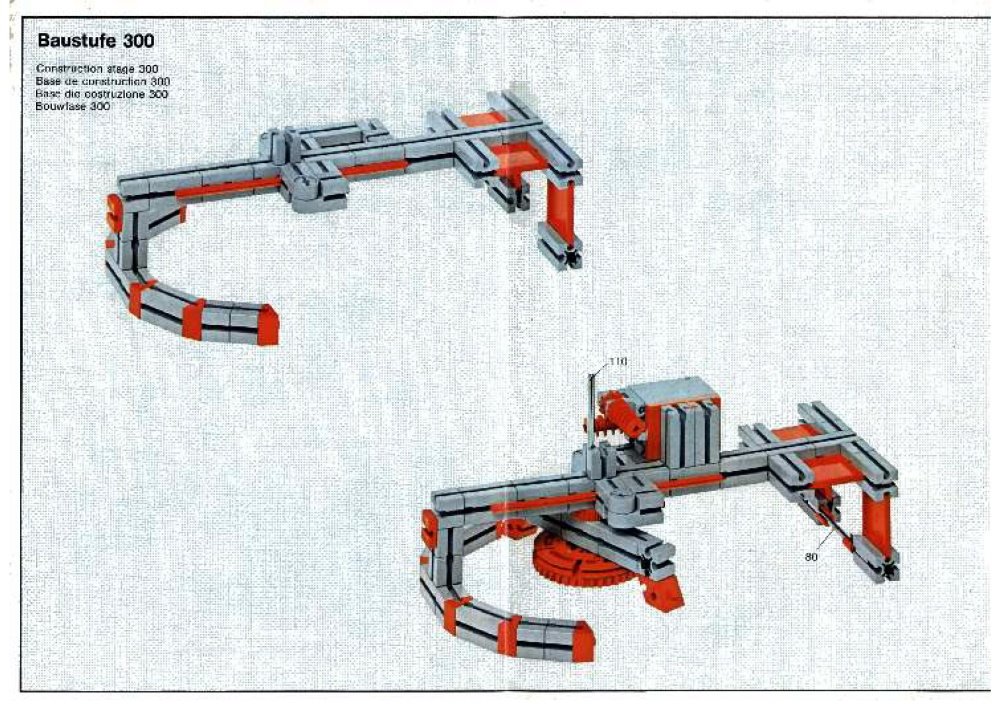

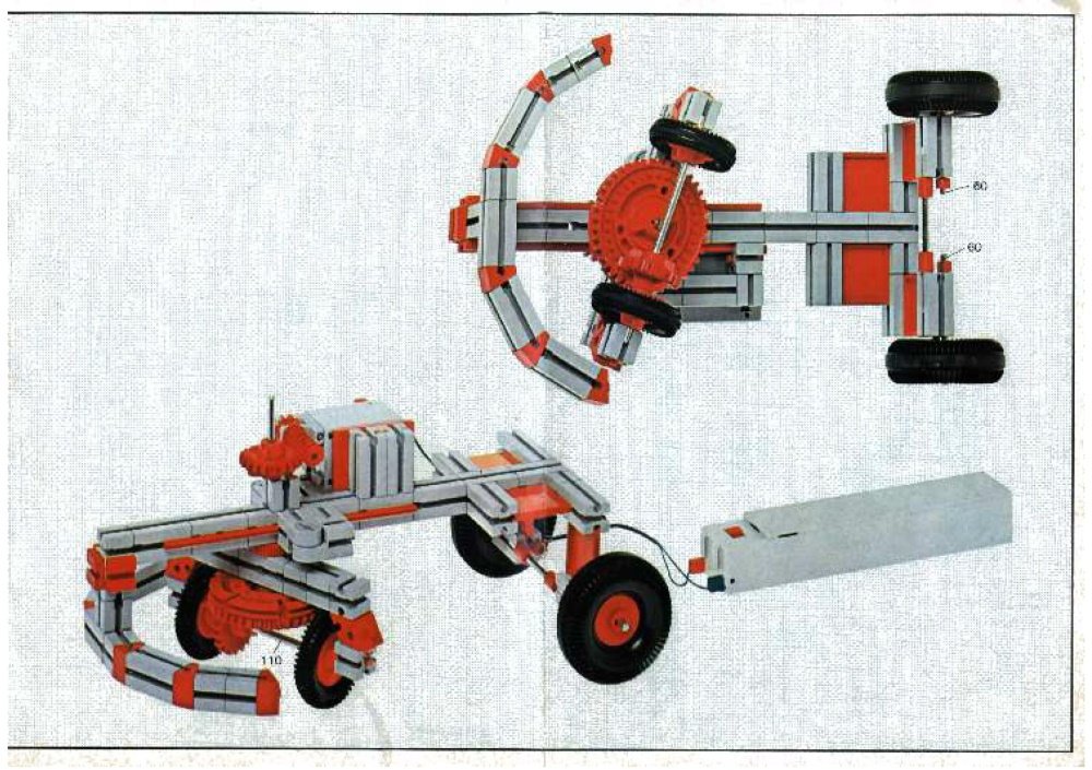

Re: ft:pedia 4/2020 ist da
An die Freunde der ft:pedia, in eigener Sache.
Betrifft das Wendefahrzeug auf den Seiten 8 bis 12.
Ein aufmerksamer Leser wies darauf hin, dass schon vor langer Zeit ein Wendefahrzeug von ft beschrieben wurde. Auf den Seiten 20 und 21 der Bauanleitung "mot1" aus dem Jahr 1975 sieht man den Vorderrad-Antrieb mit 2 Rädern. Ähnliches hatte ich auch probiert, aber es funktionierte nicht. Bei genauem Hinsehen wird klar, im Gegensatz zu mir hat ft die Reifen 45x12 ohne die Gummiringe 45 37x2,5 verwendet. Beim Wendevorgang und der Drehung der Antriebsachse um die Vertikale müssen die Reifen rutschen können!
Vielleicht hat mir mein Gedächtnis einen Streich gespielt und die käuflichen Wendefahrzeuge von damals hatte auch 2 Antriebsräder.
Das ft-Fahrzeug habe ich gerade nachgebaut, es funktioniert ausgezeichnet!
Der Geradeaus-Lauf ist deutlich besser als bei meinen Konstrukionen.
Frohe Weihnachten und viele Grüße,
euer Rudi
euer Rudi
