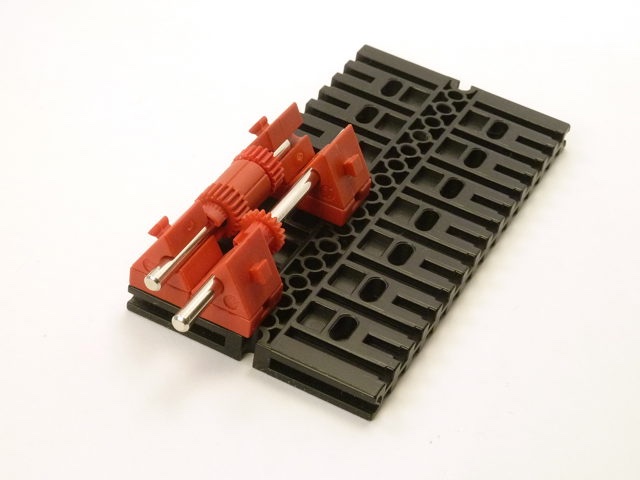

Und hier noch ein Foto, wie man den passenden Abstand ansprechend hinbekommt:

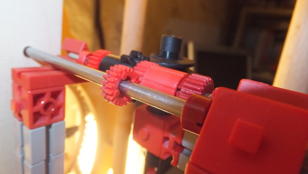

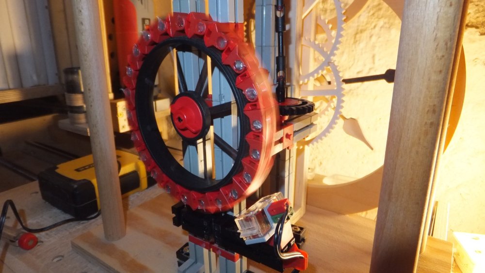

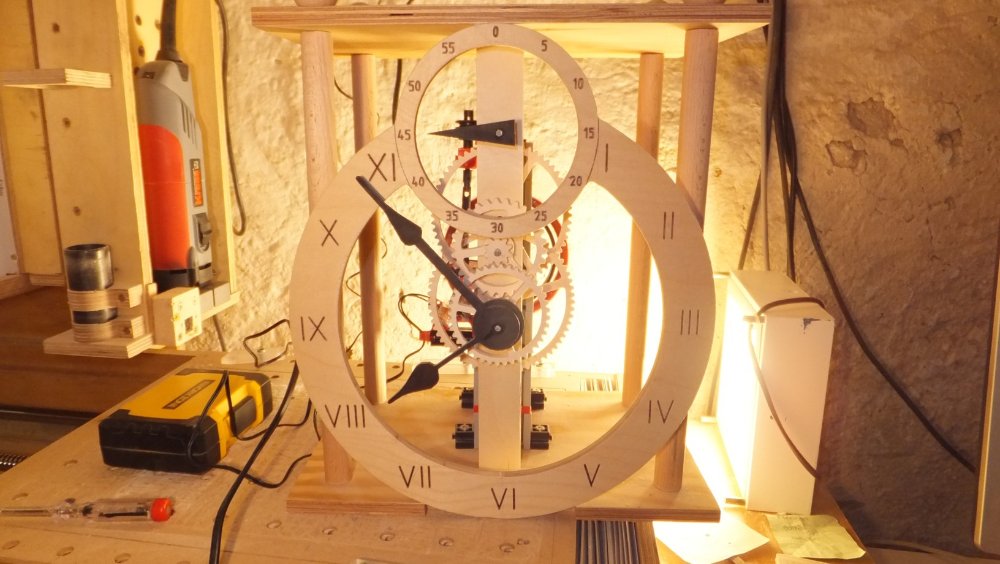

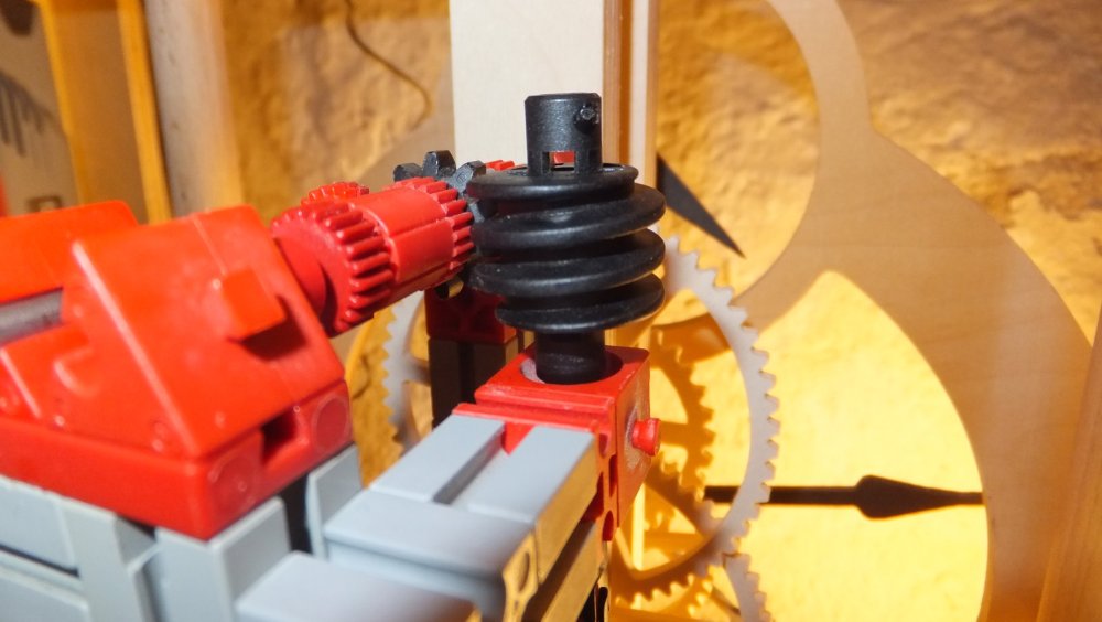

Ich mußte den Synchronmotor direkt in meiner Uhr ausprobieren ;) :
Vielen Dank an dieser Stelle an Geometer für das raffinierte Getriebe!
Hier kann man durch die Speichen durchsehen :) Ist im laufenden Betrieb aufgenommen
Getriebe
Getriebe

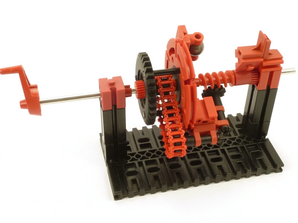

Und für alle Liebhaber von Planetengetrieben hier noch die 11:10-Übersetzung ohne m = 0,5 Zahnräder.
Die zentrale Achse ist geteilt. Zwei Metallachsen treffen sich in der Schnecke. Die Schnecke ist mit einem Winkelstein gegen Verdrehen arretiert.
Wenn sich das schwarze Z30 zehnmal dreht, dreht sich die linke Metallachse elfmal.
Für die Synchronuhr kann man nun wie vorher von der Motorwelle mit einer Schnecke auf ein Z20, dann erneut mit einer Schnecke auf das Z30 dieses Planetengetriebes. Dann dreht sich die linke Metallachse mit 1 U/min.
Viele Grüße
Thomas
