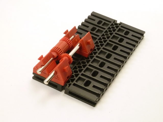

Und hier noch ein Foto, wie man den passenden Abstand ansprechend hinbekommt:

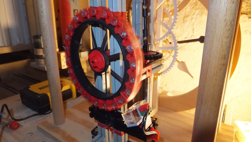

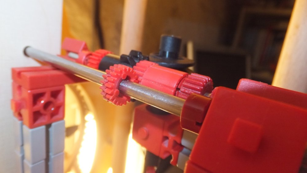

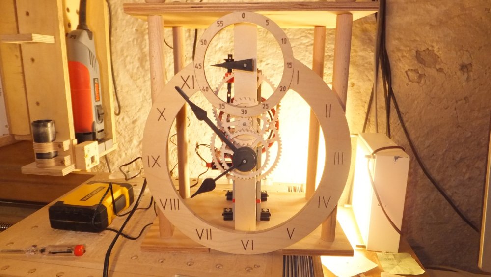

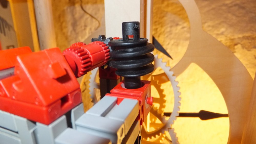

Ich mußte den Synchronmotor direkt in meiner Uhr ausprobieren ;) :
Vielen Dank an dieser Stelle an Geometer für das raffinierte Getriebe!
Hier kann man durch die Speichen durchsehen :) Ist im laufenden Betrieb aufgenommen
Getriebe
Getriebe
Und hier der Synchronmotor in Aktion:
https://www.youtube.com/watch?v=VPjV2JkpbUM
Viele Grüße, Laserman

Boah, todschick! Und der geometer ist halt genial.
Gruß,
Stefan
Karl
Beiträge: 2502
Re: ft:pedia 1/2020 ist da
Beitrag von Karl » 06 Apr 2020, 19:24
Hallo,
toller Motor, tolles Getriebe und noch tollere Uhr aus Holz.
Wenn man das Getriebe ein klein wenig sehr sparsam mit
weichem Silikonfett schmiert läuft es Ewigkeit / 2 .

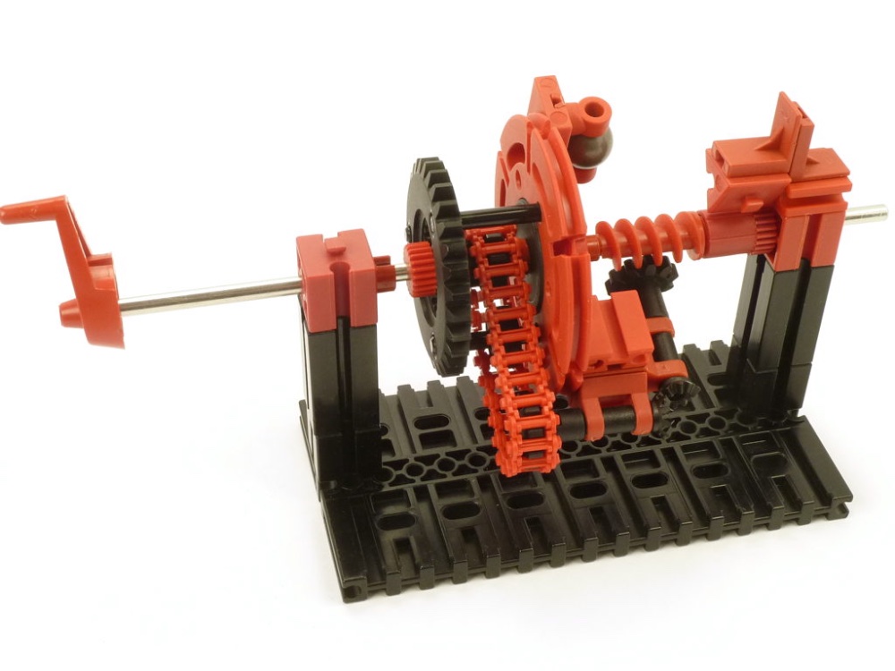

Und für alle Liebhaber von Planetengetrieben hier noch die 11:10-Übersetzung ohne m = 0,5 Zahnräder.
Die zentrale Achse ist geteilt. Zwei Metallachsen treffen sich in der Schnecke. Die Schnecke ist mit einem Winkelstein gegen Verdrehen arretiert.
Wenn sich das schwarze Z30 zehnmal dreht, dreht sich die linke Metallachse elfmal.
Für die Synchronuhr kann man nun wie vorher von der Motorwelle mit einer Schnecke auf ein Z20, dann erneut mit einer Schnecke auf das Z30 dieses Planetengetriebes. Dann dreht sich die linke Metallachse mit 1 U/min.
