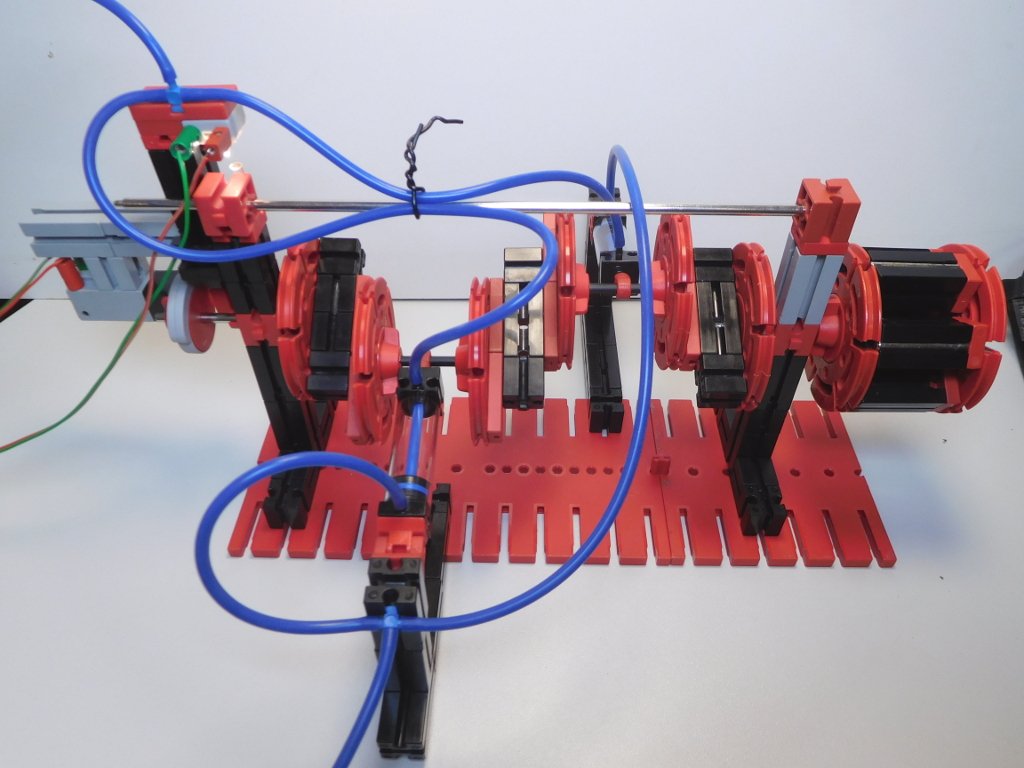

Re: Luftdruck Motor
Mal versucht, diesen Motor https://www.youtube.com/shorts/8mzgbKCVPuo nachzubauen unter Berücksichtigung von Haralds Empfehlung mit der Schwungmasse:
Mit kleiner Abweichung: Push-Pull-Betrieb. Ventile werden beidseitig belüftet: Die Festo-Ventile haben im Übergangsbereich etwas Druckverlust. Daher habe ich dann auf elektromechanische Ventilsteuerung (4 Elektromagnetische ft-Ventile) umgestellt und gleich einen 4-Zylinder-Motor versucht: Um den Widerstand bei den Tastern zu vermeiden habe ich mir vorgestellt, das per Lichtschranke zu machen. Oder ich gehe wieder auf die Arduino-Steuerung.
Und ich muss mir mal ne Aquaqrium-Luftpumpe mit mehr Durchsatz organisieren.

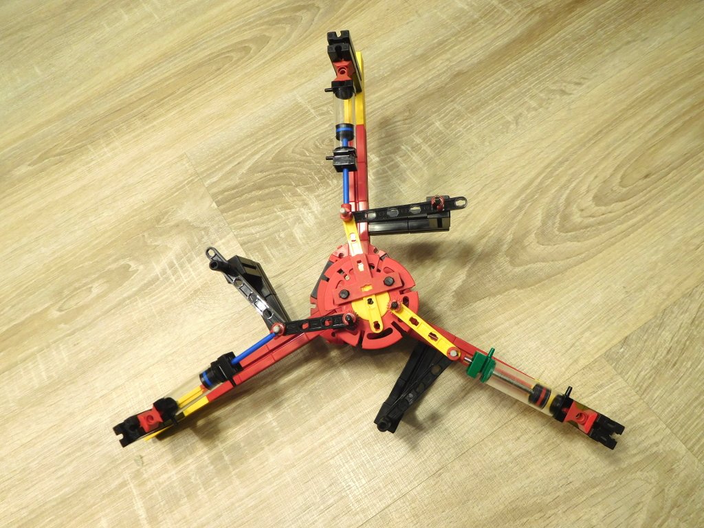

Ich hatte dann etwas Zeit und hab was ausprobiert.
Also Versuch Nr.1
2x 90° Versetzter Zylinder
und Nr.2
120° versetzter Zylinder mit Freilaufnabe
Es sind jeweils die normale Rastkubelwelle eingebaut. Der Hub geht mit dem großen Zylinder auf jeden Fall. Ich hab jetzt nich die kleinen ausprobiert.
Da könnte man aber die Kurbel vom Kompressor nehmen oder evtl auch die andere Rastkurbel 35071 mit dem Zahnrad drann. Das Ganze aber nur wegen der Größe.
Das Ganze ist auch noch ohne Schwunggewicht und weiterführende Zahnräder. Ich finde vom Aussehen her den zweiten schöner. Die Kolben sind in der Höhe etwas versetzt und die Bausteine außen etwas nach innnen versetzt. Das letztere muss nicht unbedingt, verhindert aber ein Anschlagen vom Kolben innen.
Bleibt "nur" noch die Frage der Ansteurung.
Mit freundlichen Grüßen
Holger

Re: Luftdruck Motor
Hallo Holger,
das mit den Rastkurbeln ist eine gute Idee. Dein "Carport-Motor" ist sehr innovativ und der Dreizylinder sieht recht elegant aus. Ansteuerung z.B. mit Magnet-Ventilen und Positionsmessung mittels Tastern oder Lichtschranken.
Habe mal eine Art Boxer-Motor mit 2 Zylindern, die in Push-Pull-Modus betrieben werden gebaut. Zuerst mit Festo-Ventilen, dann Taster und Magnetventile und schließlich eine optische Abtastung des Nockenrades mit Lichtschranke (Grundbaustein + Relais). Wenn ich mit 0.5 bar Druck starte geht es flott. Aber der Druck sinkt schnell ab auf 0.2 bar, wo das Teil dann gemütlich vor sich hin kurbelt.
Auch ist der Aufbau noch etwas klobig.
Grüße
Florian
Grüße
Florian
Re: Luftdruck Motor
Hallo Holger,
Dein Dreizylinder-Sternmotor funktioniert super. Bis jetzt der schnellste Motor, den ich gebaut habe. Und das ohne Schwungmasse und einem lecken Ventil. Ich steuere ihn über eine Nockenscheibe, Tastern und Magnetventile: Spannung für die Magnetventile über Gleichrichter, da mein ft-Trafo sehr hohe Restwelligkeit (also auch am DC-Ausgang) aufweist.
Grüße
Florian
Grüße
Florian
Re: Luftdruck Motor
Gerade noch so viele Bauteile, um einen Sechszylinder-Motor zu bauen:
Das Teil braucht natürlich etwas mehr Luft. Um es in ein Fahrzeug einzubauen, ist der Motor etwas zu groß, zumal auch eine ordentliche Pumpstation nötig ist.
Zuletzt geändert von atzensepp am 19 Dez 2025, 17:21, insgesamt 1-mal geändert.

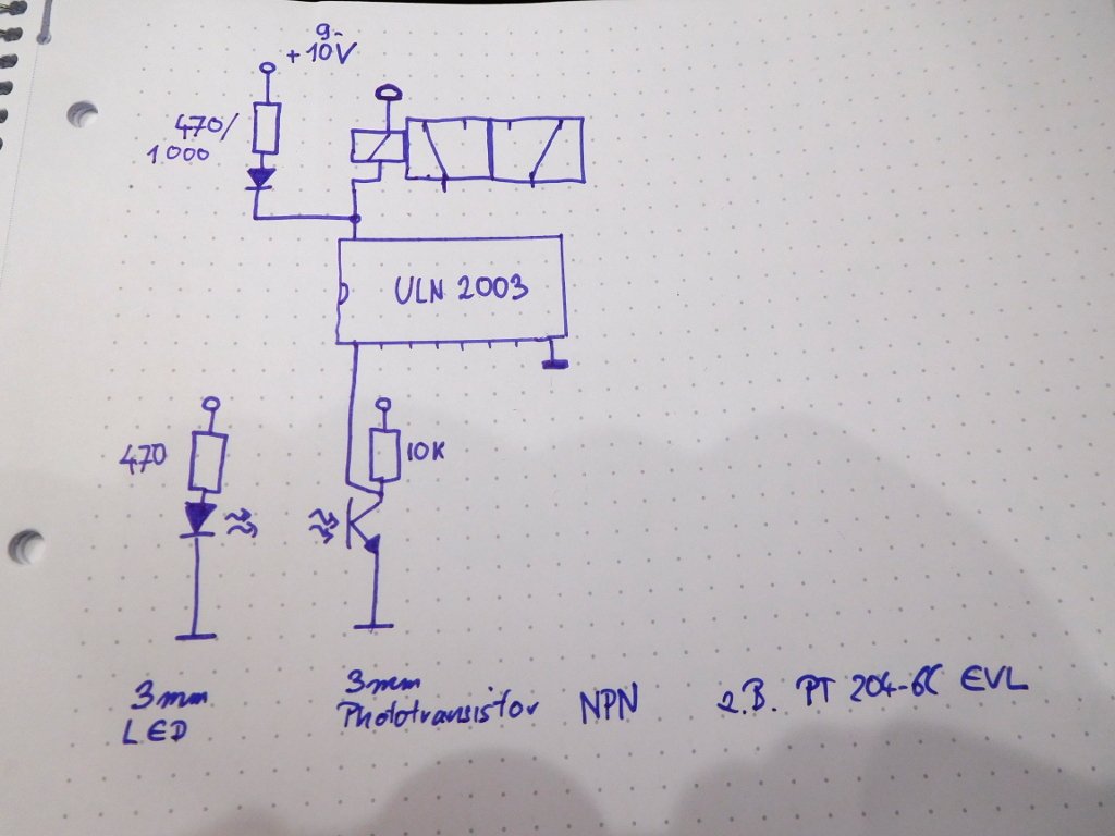

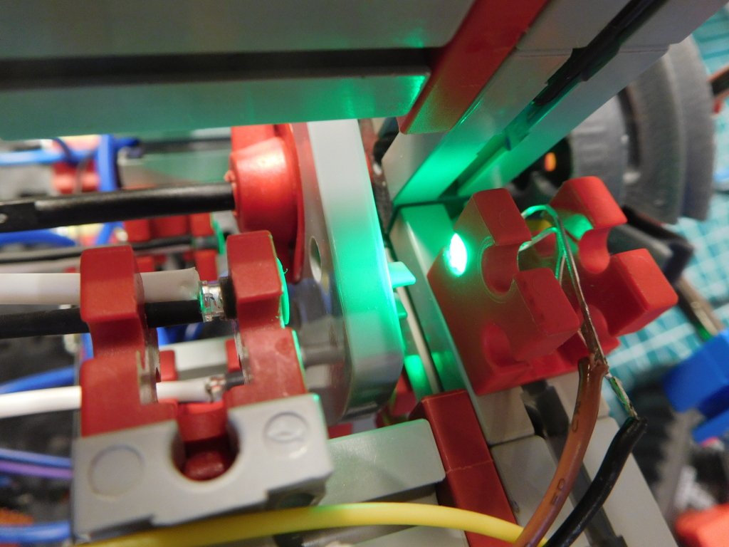

Ventilsteuerung mit Elektromagnet-Ventilen funktioniert sehr gut. Die Fischertechnik-Taster haben allerdings einen gewissen mechanischen Widerstand.
Daher die Idee, die Taster durch Lichtschranken zu ersetzen. Mit den Legacy Fischertechnik-Standard-Bauteilen (Silberlinge) sind dann pro Lichtschranke ein Grundbaustein und ein Relais nötig. Glücklich kann sich der schätzen, der für sein Motorprojekt genügend solcher Teile auf Lager hat.
Eine Alternative ist die Verwendung von Phototransistoren und einem Darlington-Transistor-Array wie dem ULN 2003.
Damit kann man günstig und schnell eine Ventilsteuerung für Druckluftmotoren bauen. Man braucht nicht mal einen Arduino. Die Schaltung ist hier: In einem Modell kann das dann so aussehen: Für die ULN-2003 gibt es übrigens auch Breakout-Boards. Für LEDs und Phototransistoren nehme ich 3mm-Varianten, die ich in 3-auf-4-mm-Hülsen (Siehe https://www.thingiverse.com/thing:6739962) stecke.
Meine Motor-Modelle funktionieren damit definitiv besser als mit Tastern.

Re: Luftdruck Motor
Hallo...
Es gibt für 3mm LEDs und Fototransistoren einen Klemmring um sie in 4mm Löcher zu klicken.
Ich hab das mal mit bei einem Riesenrad gemacht. Man kann die so also z.B. in einem 15er Statikbaustein festbekommen.
Normalerweise sind diese Klemmringe für dünnere Blechen vorgesehen, aber es "geht" auch mit dem 2mm Statik.
Alternativ hab ich auch schon mal einen Lochbaustein genommen und darin den Vorwiderstand verschwinden lassen. Sieht halt besser aus.
Warum braucht man "pro" Lichtschranke einen Grundbaustein? Man kann doch auch das Relais nehmen was einen Transistor drinn hat.
U.a. kann man direkt einen LDR als Lichtschranke daran anschließen. Sollte mit den Fototransistor auch gehen oder nicht? Oder das halt nachbauen...
Holger
Holger
Re: Luftdruck Motor
Hallo Holger,
danke für den Vorschlag:
"Again what learnt"
Grüße
Florian
Ich habe das probiert und kann bestätigen, dass es funktioniert:fishfriend hat geschrieben: ↑14 Mär 2026, 23:10...Man kann doch auch das Relais nehmen was einen Transistor drinn hat.
- npn-Phototransistor mit Collector über 10 k an + und Emitter an -
- LDR (mit und ohne) 10k Widerstand an -
"Again what learnt"
Grüße
Florian
Re: Luftdruck Motor
Ein alternativer 3-Zylinder-Motor mit Kniehebel-Gestänge in Anlehnung an https://www.heilemann-sternmotoren.de/i ... /td-jm.jpg aus https://www.heilemann-sternmotoren.de/de/geschichte:
Ich vermute, die Kniehebel dienen dazu, immer eine Tangentialkomponente der Kraft zu bekommen, auch, wenn die Achsen auf einer Linie sind.
Wobei das besser mit kürzeren Tauchkolben-Pleueln funktioniert. Ganz sicher bin ich mir aber nicht.
