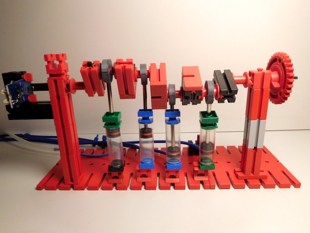

der letzte 4-Zylinder-Motor mit ft-Teilen funktioniert eigentlich schon ganz passabel. Die Zylinder bewegen sich mit 2Hz.
Und der sollte natürlich justiert sein, so dass die Haltebacken fluchten. Oder meintest Du den ersten Aufbau?
Der erste Aufbau ist noch zu straff und ich habe auch noch kein Schwungrad dran.
Das Schwungrad beim 4-Zylinder ist auf einer Drehscheibe montiert, die dann gewissermaßen per Reibung an die Antriebsachse gekoppelt ist.
