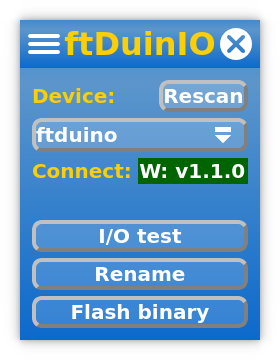

Hallo zusammen,
heute fiel auf, dass das flashtool avrdude im letzten weekly build der cfw noch nicht vorhanden ist.
Ein neuer build läuft gerade
Auf dem TX- Pi wird avrdude mit dem aktuellen Setup installiert, da läuft bereits alles.
Gruß
Peter
Gruß
Peter

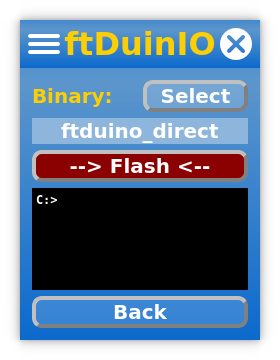

@all: habe hier viewtopic.php?f=33&t=4152&p=34036#p34036 den neuen weekly build der TXT cfw veröffentlicht, dieser enthält nun auch den avrdude. Damit läßt sich per ftDuinIO die v1.1.0 von ftduino_direct auf den ftDuino flashen.
Rolf (stuessi) hat die gesamte Prozedur gerade durch und es läuft alles fehlerfrei, so auch bei mir selbst.
Gruß
Peter
Gruß
Peter
