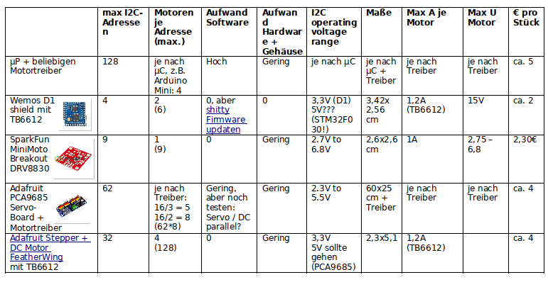

ich glaube so langsam sollten wir unsere Projektliste abstimmen, denn am Thema I2C Motortreiber bin ich auch gerade dran. :D Von den möglichen Optionen bringt das große Adafruit shield allerdings eine Menge Ballast mit. Ich habe mir diese Optionen angesehen:
1. beliebiger µC (z.b Arduino Mini) programmiert als I2C-Slave + beliebige Motortreiber
2. Wemos D1 motor shield mit TB6612
3. Sparkfun DRV8830
4. PCA9685 shield + beliebige Motortreiber
5. Adafruit Stepper + DC Motor FeatherWing
Edit: huch, zu schnell geklickt:
Option 1 braucht viel Programmieraufwand,
Option 2 wäre easy, bräuchte aber wahrscheinlich einen Levelshifter auf 3,3V und das FW-Update je shield
Option 3 ist sexy, scheitert aber an der geringen max. Motorspannung
Option 5 ist praktisch identisch zum großen Adafruit shield, nur kleiner. Eigentlich für 3.3V, der Schaltplan zeigt mir aber nichts, was 5V verhindern sollte.
In werde Option 4 verfolgen. Geplant ist einerseits eine eigenständiges I2C-Modul mit mixed mode (4 Motoren + 8 Servos) und andererseits Satellitenmodule zum Koppeln an die existierenden PCA9685 Lösungen.
lgj

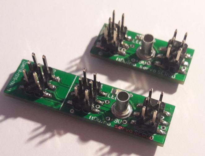

PHabermehl hat geschrieben: Ich bräuchte jetzt nur noch einen superkompakten I2C Servo shield, brauche ja nur einen Servoanschluss... Wo kriegt man sowas nur her?
Na so ein Zufall: Hier kommt der Mini-Doppel-Servo-I²C-Adapter mit integrierter ft-Stromversorung in BS30-Baugröße.
Wenn man nur einen der I²C-Stecker bestückt ist die Platinen 11x26mm gross und passt in ein BS30-artiges Gehäuse:
Ich habe aber auch eine Version mit zwei I²C-Aschlüssen, damit man die kaskadieren kann.
Da ist ein kleiner Controller drin, dem man u.a. Min- und Max-Werte sowie einen Offet intern dauerhaft speichern kann. Damit kann man den Adapter an den jeweiligen Servo anpassen und muss dann im Sketch keine Änderungen für unterschiedliche Servos machen.
Die Stromversorgung liefert für die beiden anschließbaren Servos insgesamt ca. 250mA. Außerdem kann man per I²C die I²C-Adresse verstellen :D

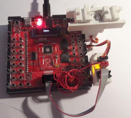

I have printed the housing. My Motor Shield pcb was already mounted so the cover can't be put on but that's not a problem. By using the FT-38240 blocks with the FT mounting the housing is high enough for the longer pins on the bottom of the shield. Because I also own an Arduino I didn't want to cut the pins. Plugging in an Arduino directly will not work unless you use extra stackpins again. However, I do not use the Arduino for this application. Without mounting the cover I can now use all the functions I had foreseen.
HD picture: https://www.flickr.com/photos/fotoopa_hs/40159259393
Frans.
Jippie, Servosteuerung und es steht sogar ftDuino drauf! Wie und wo kann ich den erlegen? Gundermann Hard- und Software? Unter info@ftduino.de? PM an MoG? FFM? Auf allen Kanälen? Selber löten?
Bin ja schon so gespannt :o :shock: :lol: :roll:

Kali-Mero hat geschrieben:Wie und wo kann ich den erlegen?
Bisher habe ich zehn gebaut. Ich werde mal schauen, was mich bei dem kleinen Ding eine Kleinserie kostet.
