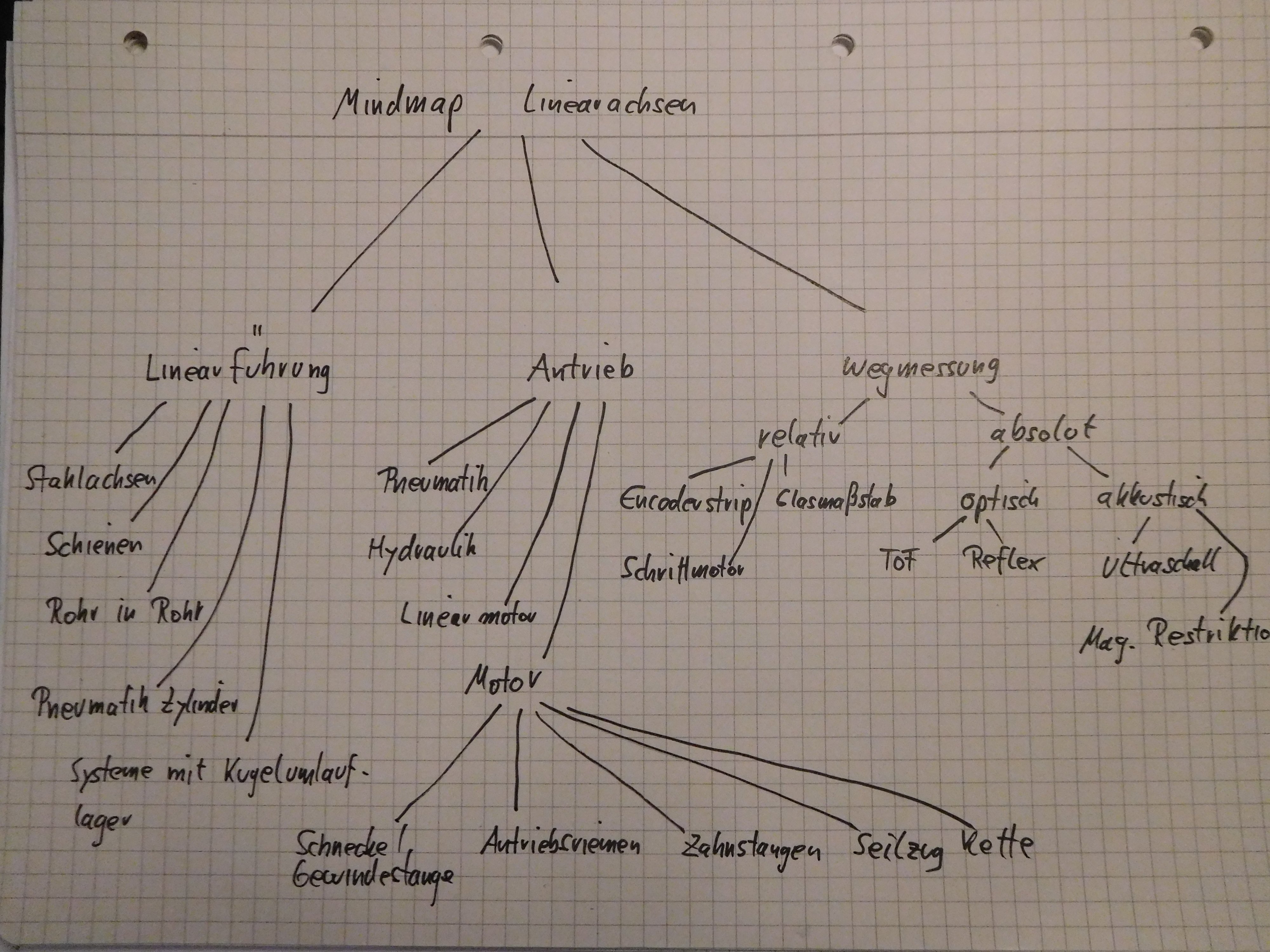

Beitrag von atzensepp » 08 Sep 2024, 15:09
Karls Zeichnungen werden immer besser! Sie schreien gewissermaßen nach einer Implementierung.
Ich hab' mal versucht, die in der Diskussion genannten Ideen in einer Mindmap darzustellen:
Die Idee mit dem Teleskop-Aktuator ist da noch nicht bei. (Ach ja und die Potentiometermessung fehlt auch noch)
Dieses Diskussionsforum ist ein klasse Kreativitätstool.

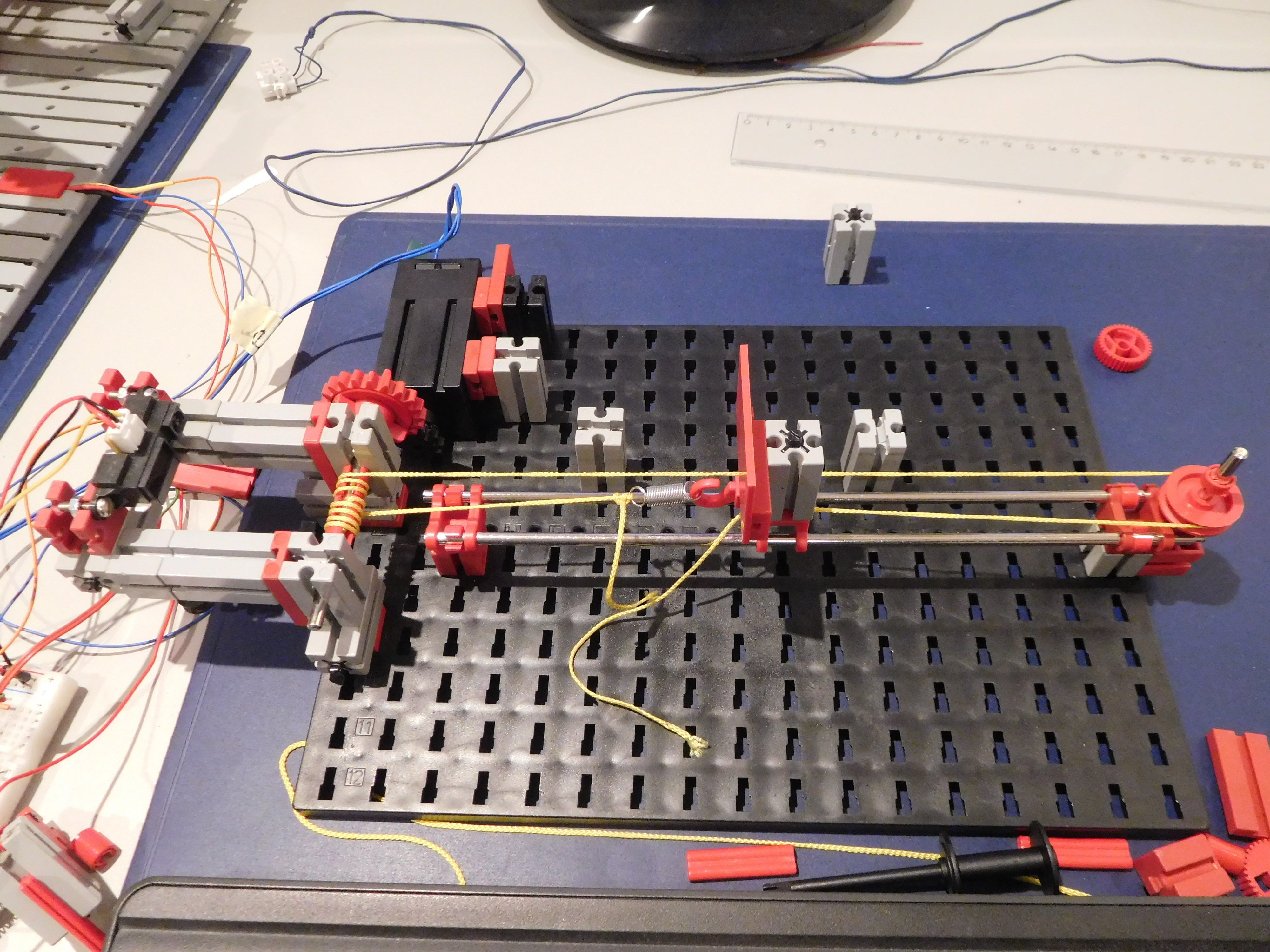

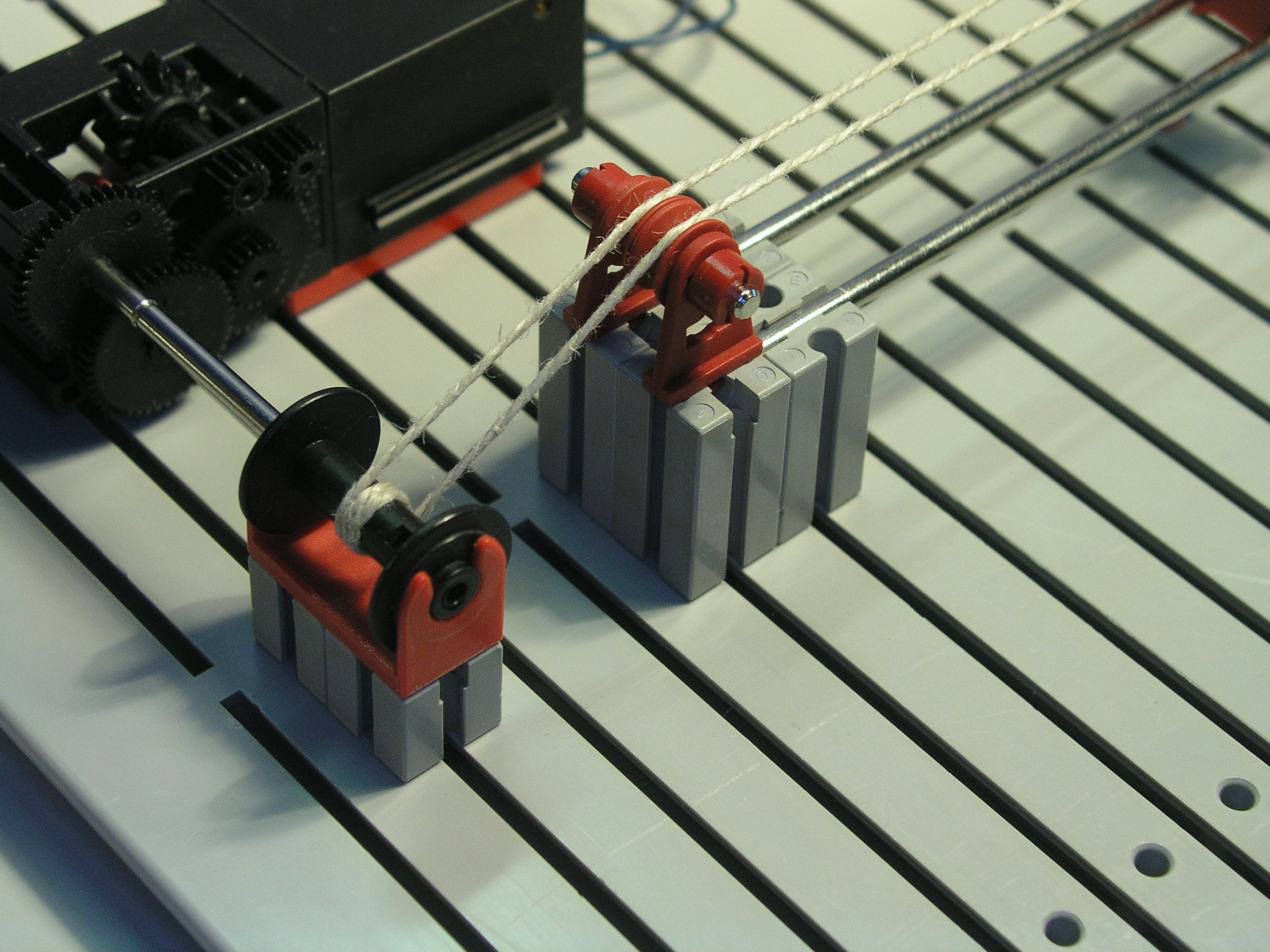

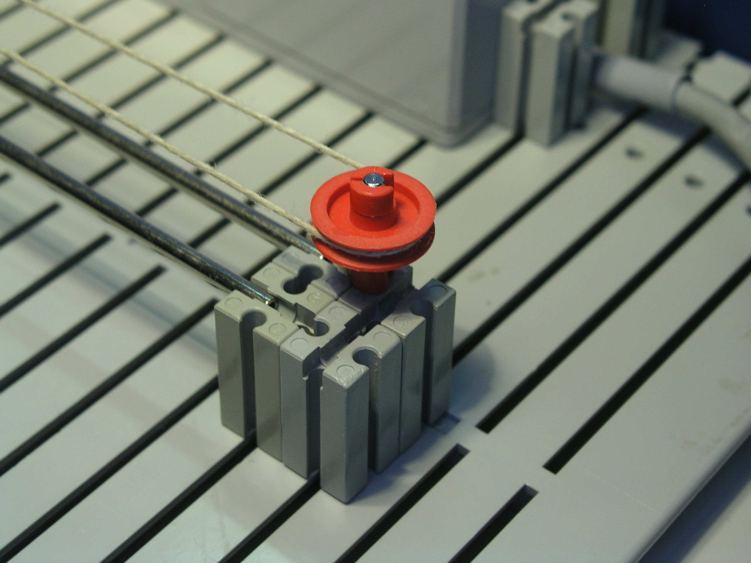

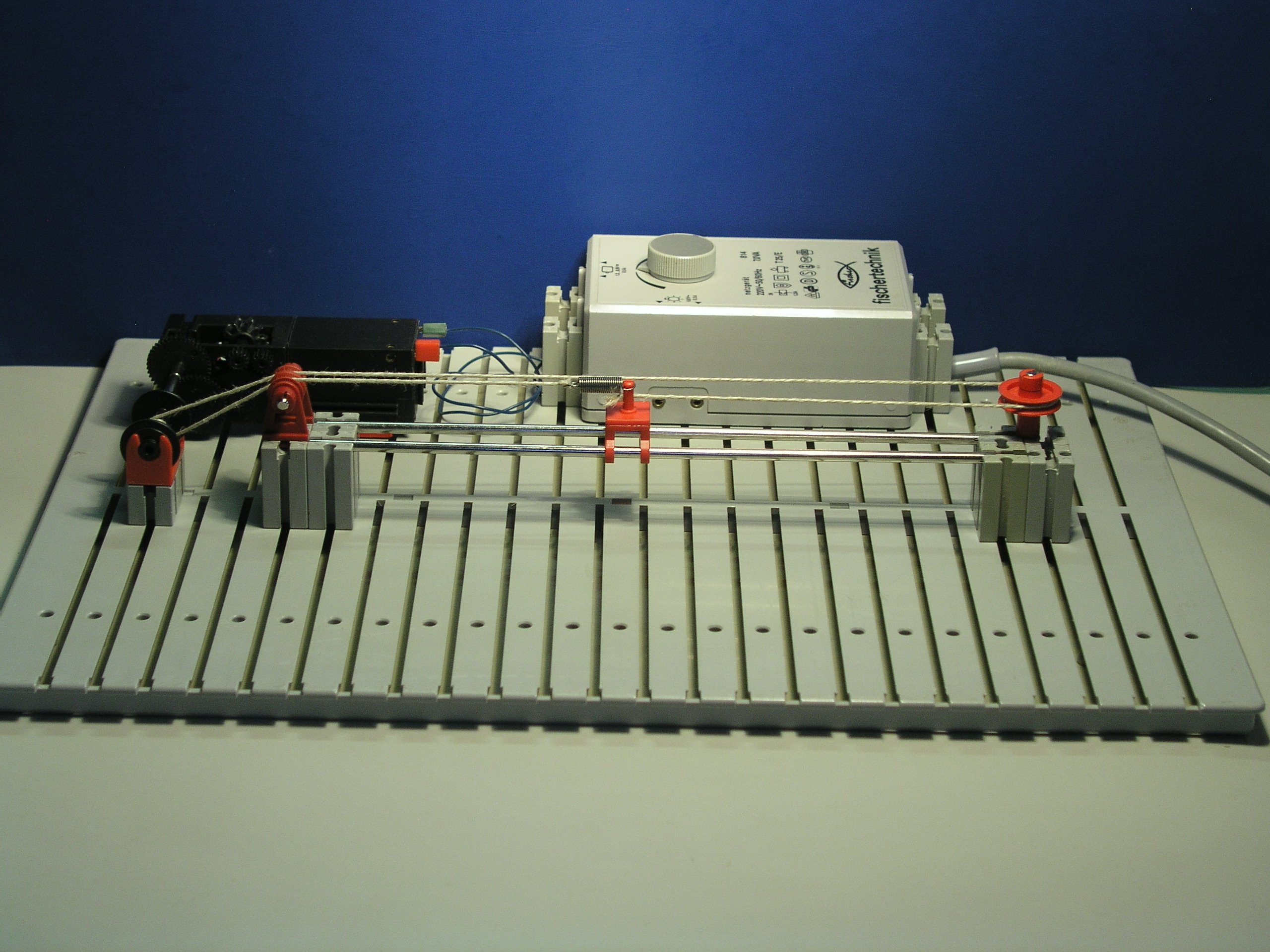

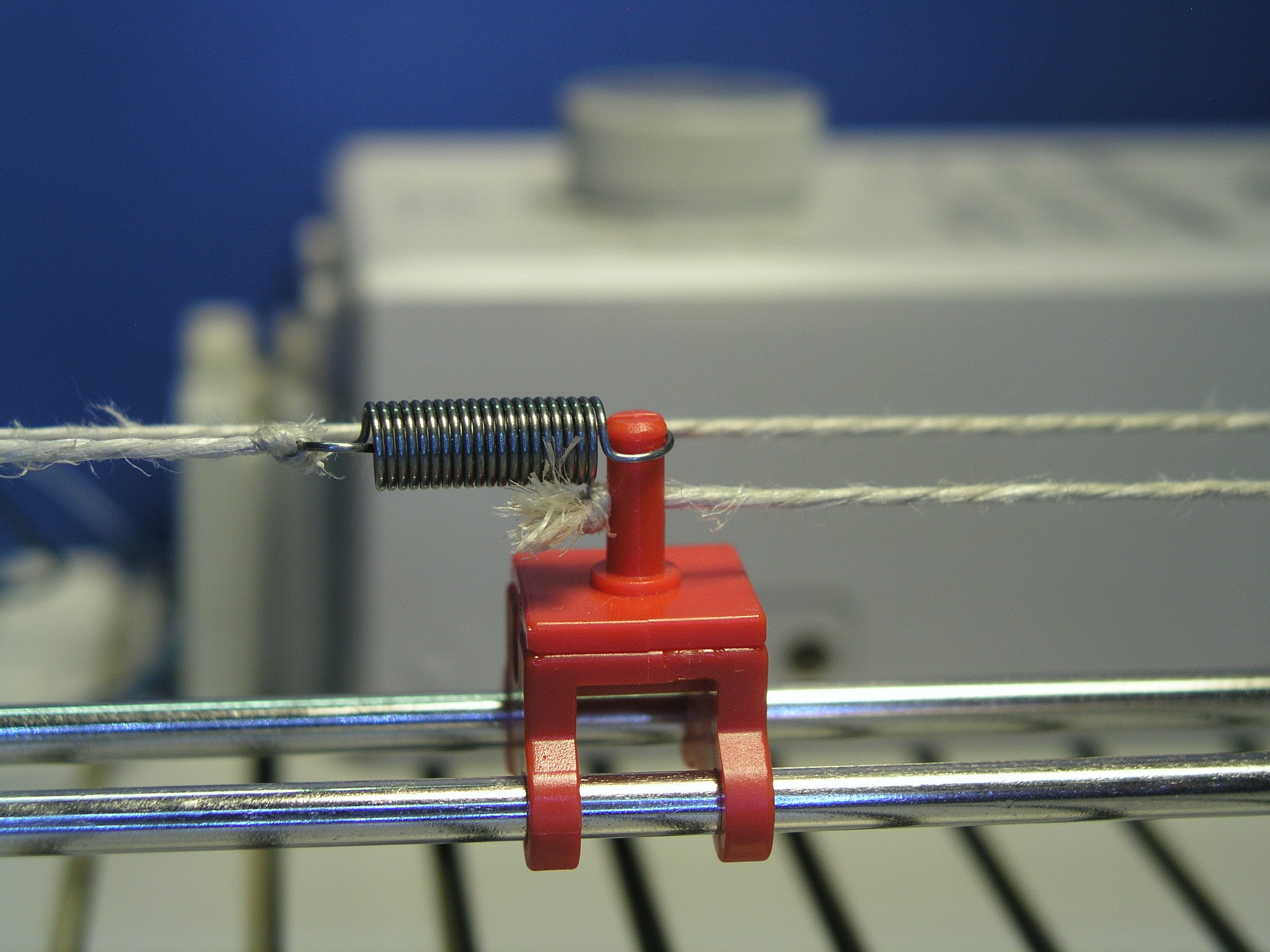

Re: Linearachsen mit Fischertechnik
Beitrag von cheorl » 09 Sep 2024, 16:13

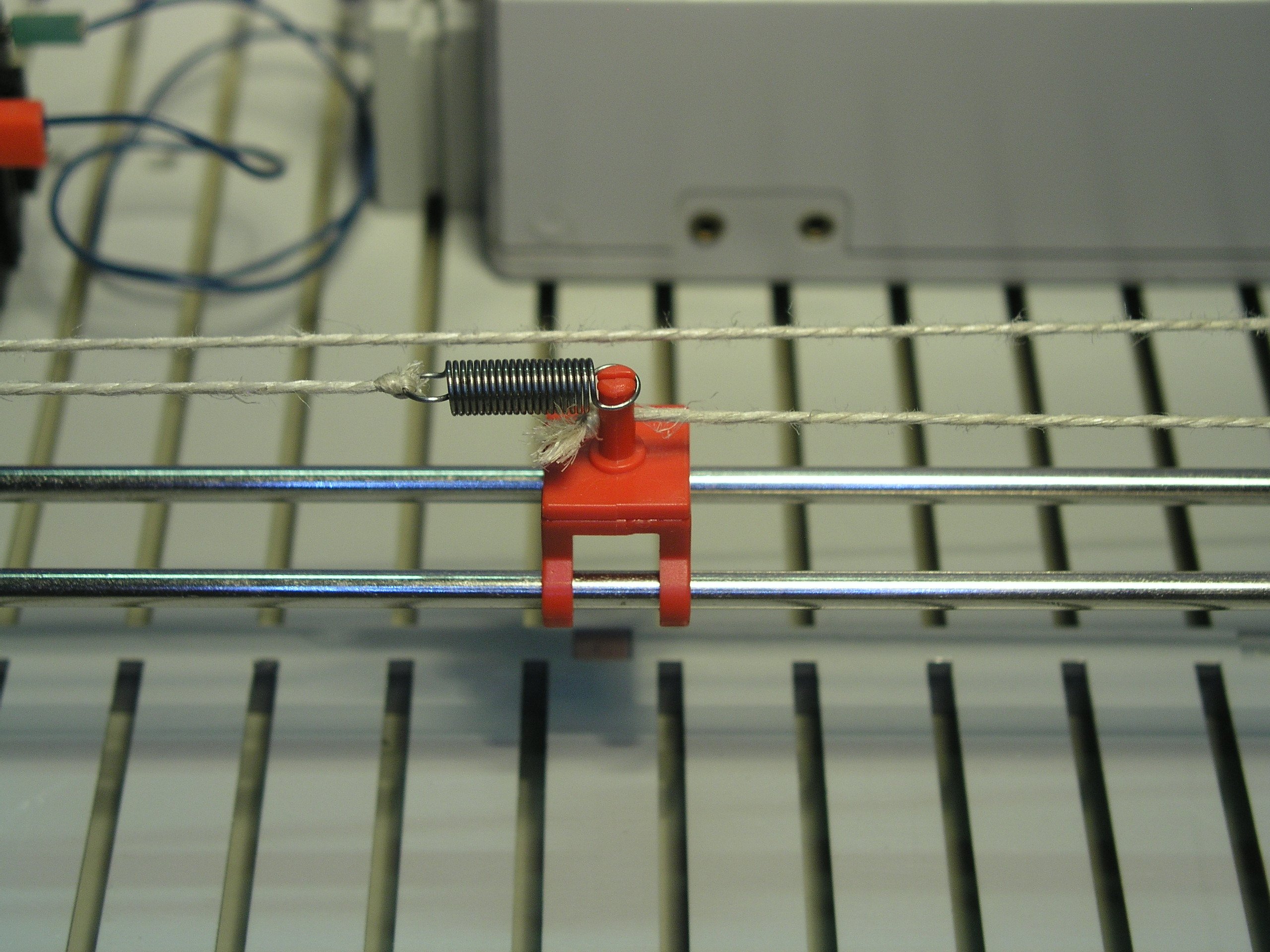

Moin Leute,
Die Bilder von atzensepp zeigen eine doppelte Seiltrommel und ein kompliziertes System mit vier Feder, um die Seile gespannt zu halten.
Meiner Meinung nach könnte dies einfacher sein, mit nur einer Trommel und einer Feder (sehe Bilder).
3. Gleitblock mit Seil und Zugfeder.JPG (840.04 KiB) 39363 mal betrachtet

6. Seil von links mittels Zugfeder und von rechts direkt am Gleitblock befestigt.JPG
6. Seil von links mittels Zugfeder und von rechts direkt am Gleitblock befestigt.JPG (871.96 KiB) 39363 mal betrachtet
Aus Gründen der Übersichtlichkeit wurde die in diesen Bildern gezeigte Konstruktion einfach gehalten, um das Prinzip deutlich sichtbar zu machen.

Auch eine gute Idee.
Nehme an, der Schlitten kippt in axialer Richtung etwas wenn man die Richtung wechselt.
Meine auf dem Video von "atzensepp" dieses zu sehen.
Vielleicht einen Baustein 30 oder wegen der Stangenabstände evtl. ein Konstrukt als Schlitten verwenden.
Ob akzeptabel oder nicht, kommt auf die Verwendung an.

Beitrag von cheorl » 09 Sep 2024, 17:24
Hallo Karl,
Wie ich bereits geschrieben habe, ist meine Konstruktion einfach gehalten.
Das Prinzip wurde oft in alten Funkempfängern zum Einstellen/Anzeigen von Sendern genutzt.
Wird das Seil zwischen den Stäben geführt und in dieser Höhe gesichert, entsteht keine Kippkraft.
In der Praxis wird das Kippen jedoch vernachlässigbar sein, insbesondere wenn eine größere (schwerere) Struktur am Schlitten befestigt wird.
Bei Bedarf kann der Schlitten durch einen Wagen mit Rädern ersetzt werden.
Egal wie alt man ist, es gibt jeden Tag immer noch etwas zu lernen.🙂
Grüß, Cheorl

Hi cheorl,
Prima! Je einfacher, desto besser ist die Lösung. Hält das Seil nur durch Reibung oder hast Du es noch auf der Trommel fixiert?
Grüße
Florian

Mit cheorl's Prinzip klappt der Linear-Servo - wie zu erwarten - auch sehr gut:
Wenn man mehr Achsen braucht, ist der einfache Aufbau von Vorteil.
Beitrag von cheorl » 10 Sep 2024, 09:57
Moin ft-Leute,
Das Seil wird nur durch Reibung von der Seiltrommel mitgenommen.
Wann das Seil rutscht, könnte man eine oder mehrere zusätzliche Windungen um die Seiltrommel herum hinzugefügt werden.
Rutschen ist aber sinnvoll als Sicherung am Ende der Bahn, das Seil also nicht zu viele Male um den Trommel schlagen !
Wenn Sie keine Dehnung wünschen, verwenden Sie kein verdrilltes, sondern ein geflochtenes Seil.
NB.: Der Zugfeder soll bestens auf der der Seiltrommel zugewandten Seite am Schlitten befestigt werden (Karl und atzensepp haben es beide richtig sehen lassen in ihre Bilder).
Grüß, Cheorl
Beitrag von fishfriend » 10 Sep 2024, 12:18
Hallo...
Das Seil durch die Nut führen. Nette Idee, muss ich mir merken.
Es gibt einen Trick, wie man die Reibung etwas in eine Richtung vergrößern kann. Ist aber schwer in ft umzusetzen.
Das "Antriebsrad", wo das Seil zwei mal nebeneinander rum gewickelt ist, hat keine gerade Lauffläche, sondern sie hat eine kleine Schräge.
Beim Ziehen, presst/klemmt das Seil, die zweite Schlaufe an den Rand des Rades.
Um das in ft zu machen muss man wohl ein Rad etwas abdrehen - denke ich.
Ich sag es mal so. Das geht auch in die andere Richtung, je nachdem wie "stark" die Feder ist.
Bei uns machen wir das mit Stahlseilen. Die laufen dann auch nicht gegen die Steigung zur anderen Seite.
Mit freundlichen Grüßen
Holger
