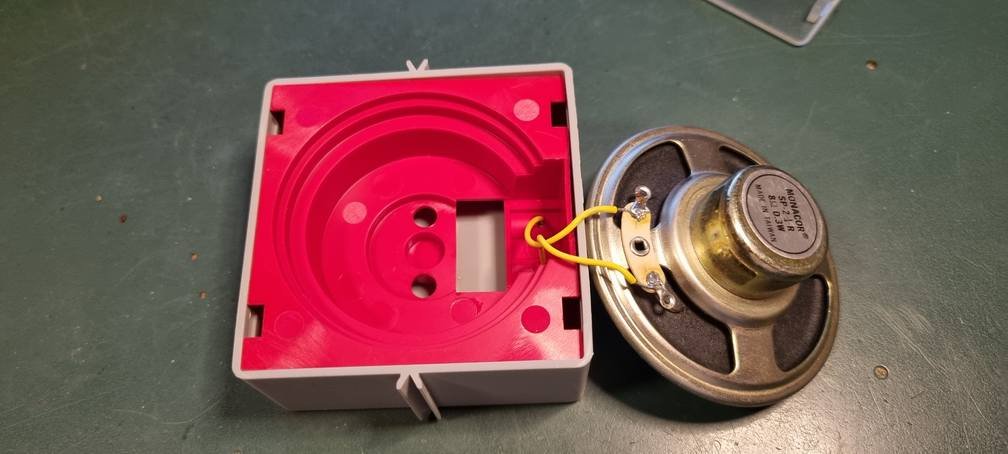

Was den Klang betrifft, so hängt dieser stark vom verwendeten Lautsprecher ab. Ich hatte bereits ein Mini-Modul in meinem Spielautomaten im Einsatz, das aus zwei „Sound+Lights“-Mini-Lautsprechern und einigen ft-Restteilen (aus einem alten Abstandssensor 128597) bestand; es liefert den erwarteten „dünnen und blechernen“ Klang – nur eben lauter, da zwei Lautsprecher parallel geschaltet sind 😆
[Bild]
Dann habe ich kurzerhand einen deutlich leistungsstärkeren, schwereren Lautsprecher (3 W Nennleistung) aus einem alten MP3-Player mit doppelseitigem Klebeband in ein ft-Gehäuse (von einem alten Batteriehalter) eingebaut. Der Klang ist wirklich hervorragend, mit ordentlichem Bass und hoher Lautstärke.
[Bild]
