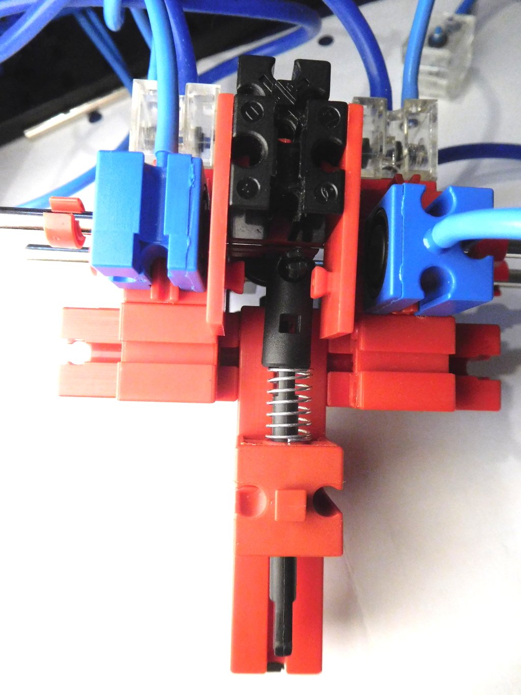

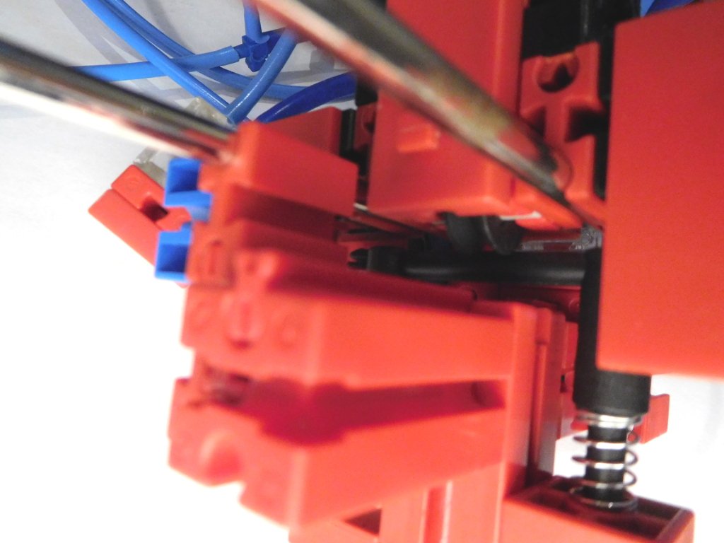

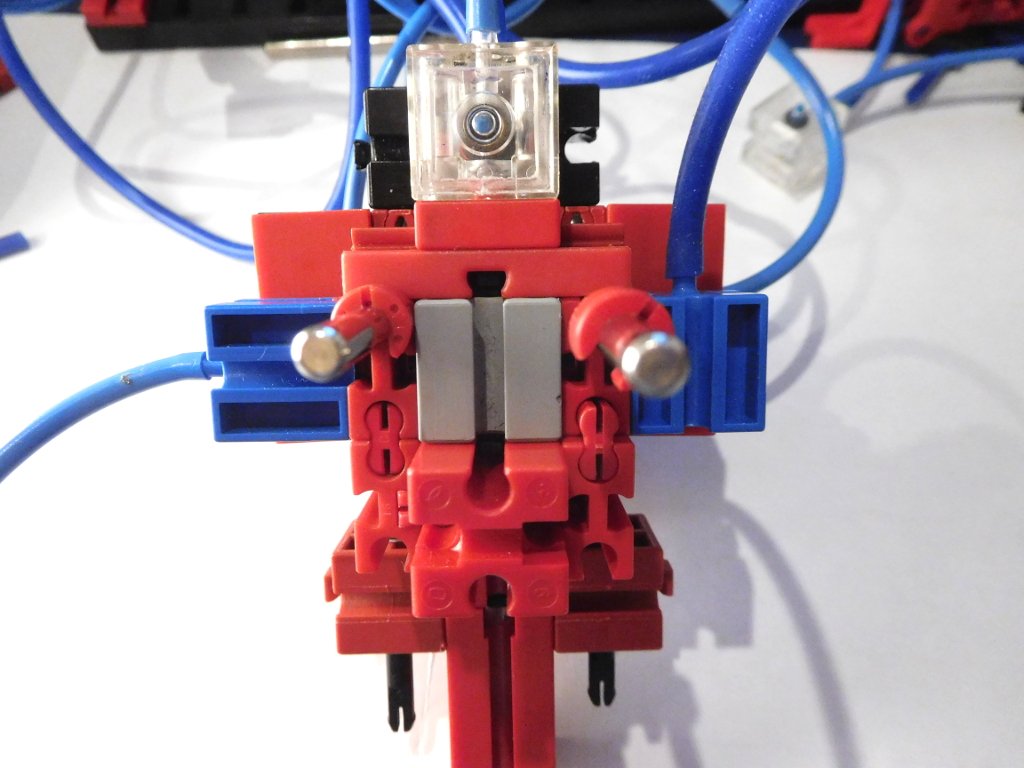

Meine bisherigen Schaltventile halten durch Reibung, was nicht ganz optimal ist. Besser wäre es ein sauberes bistabiles Verhalten durch Einrasten zu erzwingen. Die elektromechanischen Fischertechnik-Taster haben einen guten Schnapp-Mechanismus. Bislang habe ich es nicht geschafft, ihn mit normalen Fischertechnik-Teilen nachzubauen.
Eine Alternative ist es, die Pneumatikhebel zu verwenden:
Der Schieber rastet sauber in zwei Positionen ein. Zum Drücken der Ventilknöpfe verwende ich Federnocken.
Eine pneumatische Umschaltung fehlt aber noch.
Zwei Beobachtungen zu den Fischertenchik-Ventilen:
1. Wenn der blaue Knubbel im Ventil nicht ganz eingedrückt ist, pfeift Luft raus
2. Manche Ventile sind unempfindlicher gegen diese Störung als andere
3. Bei hohem Druck, klemmen manche meiner Ventile und und öffnen nicht, auch wenn der Knubbel eingedrückt wird..
Bei Druckminderung geht es wieder. :cry:
atzensepp
Beiträge: 1142
Wohnort: Uttenreuth
Re: Pneumatisches "RS-Relais"
Beitrag von atzensepp » 21 Feb 2026, 11:27

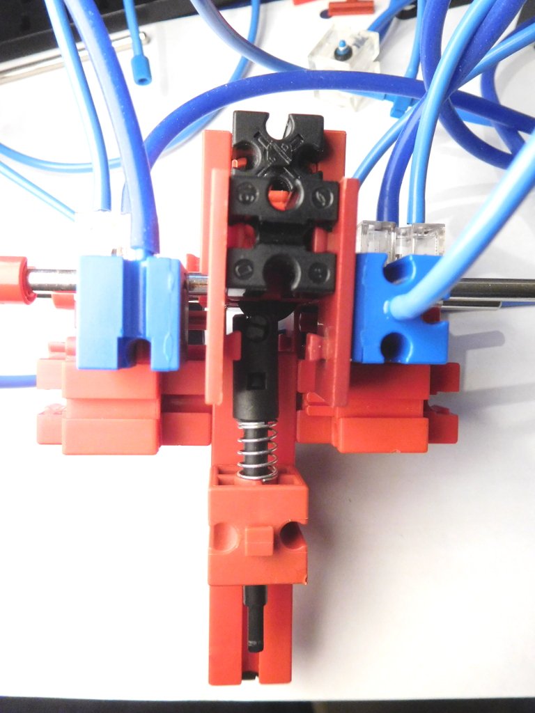

Um ein Ventil mit Enschnapp-Funktion zu bauen, kann man eine federgelagerte Achse (schwarze Achse senkrecht zur Bewegungsrichtung des Schlittens) nehmen, über die ein Rad rollt, das auf einer Schiene geführt wird.
Die Federkraft muss einerseits so stark sein, dass sie den blauen Knubbel eines Ventils richtig rein drückt, andererseits sollte sie nicht zu hoch sein, damit der Schlitten noch mit Betätigern verschoben werden kann. Wenn richtig eingestellt, schnappt das Ventil sauber ein. Die blauen Knubbel auf den Fischertechnikventilen werden von den Nutverbinder-Knöpfen betätigt. Da die Kraft eines Betätigers nicht ausreicht und es zu Verkeilung kommen kann, was wiederum die Reibung erhöht, setze ich zwei Betätiger parallel links und rechts des Schlittens ein.
Hier die Zusammenstellung der Features dieses Designs:
  • Zwei Öffnungs-Ventile, damit immer nur ein Ventil betätigt werden muss und dadurch die Haltekraft geringer ist
  • achsengeführter Schlitten für geringe Reibung und saubere Schaltung
  • Schnappmechanismus mit federgelagerter Achse und Rolle
  • kurzer Schaltweg, um Schaltung mit Betätigern zu ermöglichen
  • Federnocken-Kopf zum Schalten der Fischertechnik-Ventile
  • zwei symmetrisch wirkende Betätiger für ausreichend Kraft und zur Vermeidung von Verkeilung durch einseitige Kraftwirkung
Das Design ist jetzt noch nicht richtig schön, zeigt aber, dass das Prinzip funktioniert. Vielleicht gibt es noch eine elegantere Lösung dafür.
EDIT: PS:
Abwandlung mit "tiefer gelegten" Ventilen:
