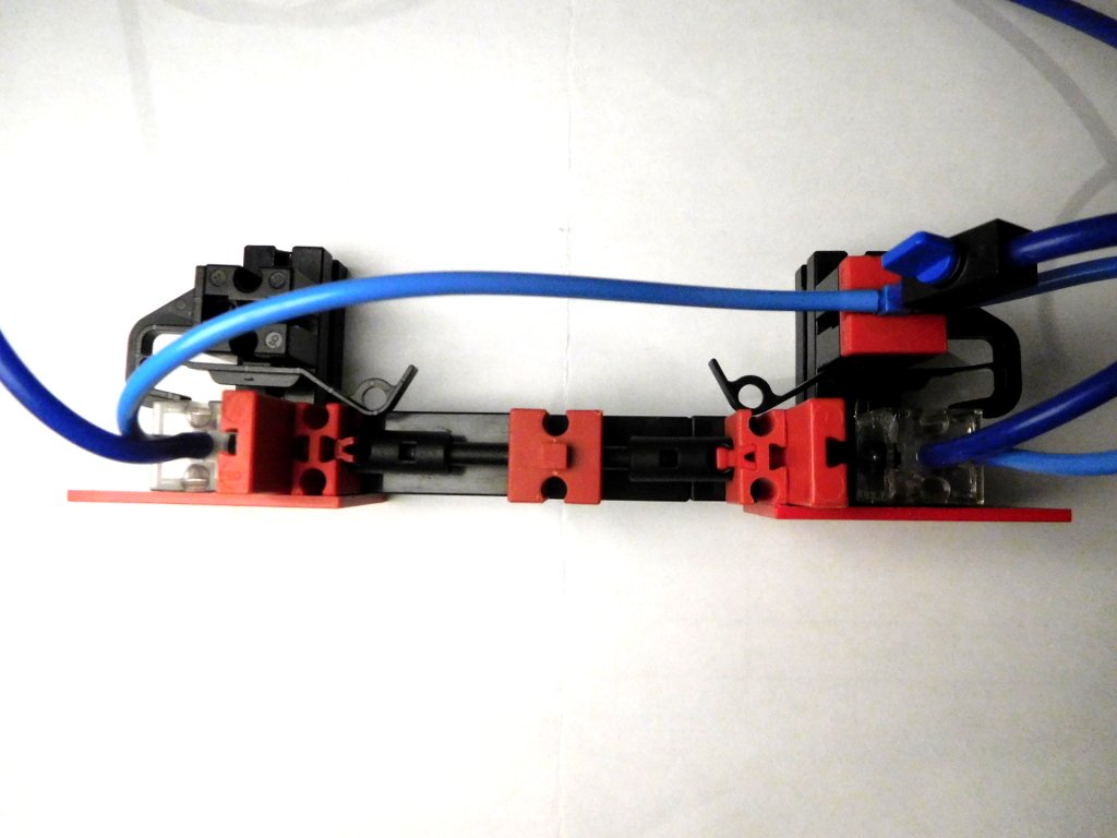

Eine weitere, "sparsamere" Alternative, inspiriert durch Stefans und Wilberts Vorschläge, mit einer schienengeführten Rolle, die auf die Ventilknöpfe drückt mit einem Öffner auf der einen und einem Schließer auf der anderen Seite.
Gesamtschaltung mit Pneumatikzylinder und Trigger-Ventilen, die auf die Betätiger gehen:
Zwei Schließer versetzt anzubauen sollte auch funktionieren. Eventuell wäre es von Vorteil, die schwarzen Hebel mit einzubauen.

Beitrag von steffalk » 07 Feb 2026, 08:55
Tach auch!
Wunderherrlich! Ich fand übrigens, dass das Original-FF aus der Ur-Pneumatik-Anleitung (mit dem dreieckigen Teil) tatsächlich völlig zuverlässig funktionierte, wenn es einmal richtig justiert war. War das bei Dir/Euch nicht so?

Re: Pneumatisches "RS-Relais"
Beitrag von atzensepp » 07 Feb 2026, 14:07
Hallo Stefan,
das Ventil aus der Ur-Pneumatikanleitung hat bei mir zwar funktioniert, aber es hat sich manchmal etwas verkantet.
Mein Ventil mit der "Rolle" scheint mir etwas unkritischer in der Justage. Was natürlich noch nicht so schön ist: die Rolle rollt nicht sondern schiebt über die Ventilzapfen. Eigentlich wären zwei kleine Rollen angesagt.
Mit diesem bistabilen Glied kann man einen witzigen Einzylinder-Motor bauen: Wenn der Hebel an einem Anschlag ist, löst er durch Betätigen der Triggerventile die Umschaltung in die jeweilig anderer Richtung aus. Das RS-Glied wird deshalb benötigt, da man die Druckwirkung über die ganze Arbeitslänge des Kolbens aufrecht erhalten will und nicht nur kurzzeitig, wenn der Hebel "antatscht". (wobei das mit ausreichendem Druck und Schwungmasse vermutlich auch ginge) Die Ventile müssen seitlich etwas herausgeschoben werden, da die Auslösezapfen sonst wirkungslos in der Nut des als Hebel fungierenden BS-30 verschwinden. Die Winkel der 30-Grad-Bausteine passen nur ungefähr, aber es reicht für einen sauberen Schaltvorgang aus.

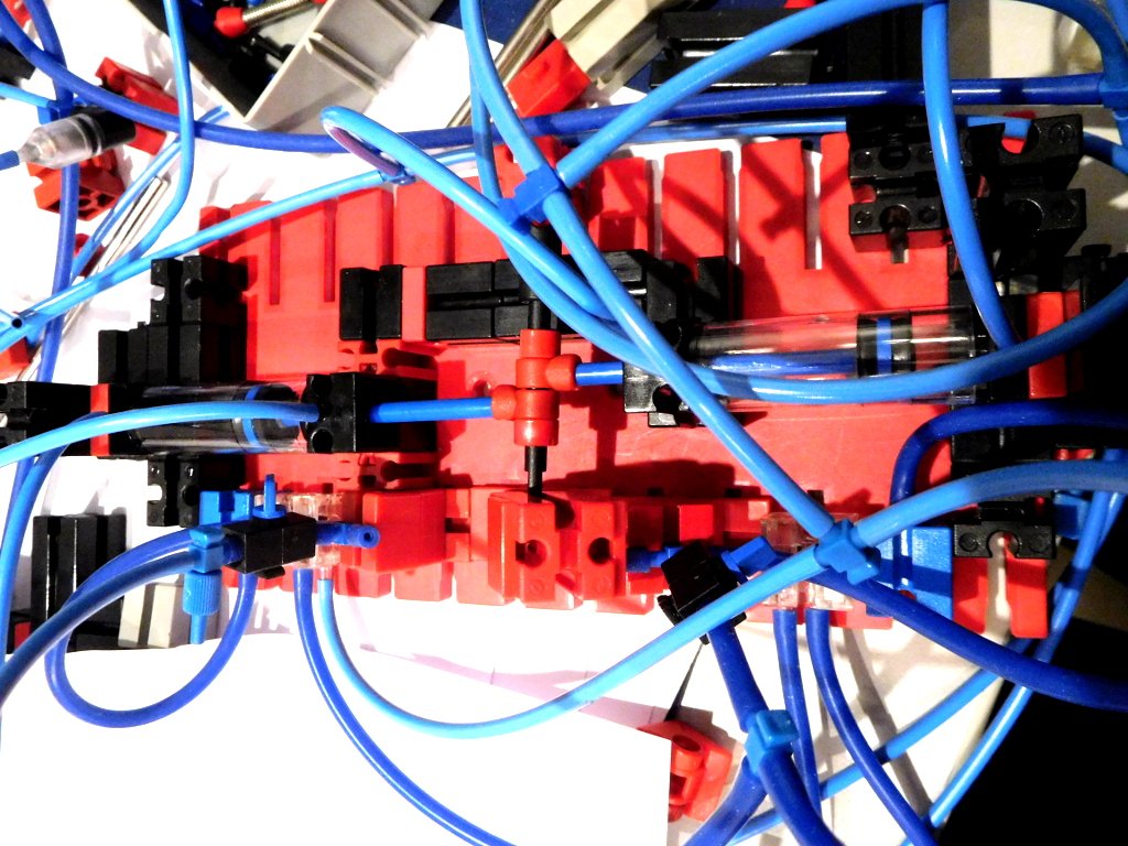

Luft gelangt über eine gedrosselte Leitung an den mittleren Anschluss eines T-Stücks. Ein weiterer Anschluss des T-Stücks ist mit einem kurzen Stück Gummischlauch versehen und bildet ein Steuerventil. Die dritte Seite des T-Stücks geht an einen Betätiger für ein Öffnerventil. Wird die Steueröffnung kurz verschlossen, z.B. indem eine Platte auf das Schlauchstück gepresst wird, baut sich Druck im Betätiger auf, der das Öffnerventil schaltet, das wiederum den doppelt wirkenden Zylinder antreibt und damit das Schlauchventil umschaltet. Das Schlauchventil wird mit etwas Reibung (durch minimale Verkantung des Rahmens) versehen, so dass die neue Zielstellung erhalten bleibt.
Im folgenden Bild sieht man solche Steuerventile in einer Pneumatikschaltung (POC einer rein pneumatische Boosterpumpe zur Druckverdopplung), die sich dieses Ansteuerprinzip (was wiederum Stefan in einem seiner Pneumatik-Reihe beschreiben hat) zu Nutze macht:
Pneumatikschaltung mit Umschalt-Triggerventilen (unten). Aus dem offnenen Schlauchstück (links unten) kommt gedrosselte Luft. Wird die Öffnung abgedeckt, baut sich Druck in einem Betätiger (blaues Element links auf der Bauplatte) auf, der ein Fischertechnik-Pneumatikventil (transparentes Element auf der Bauplatte rechts neben dem Betätiger) schaltet.

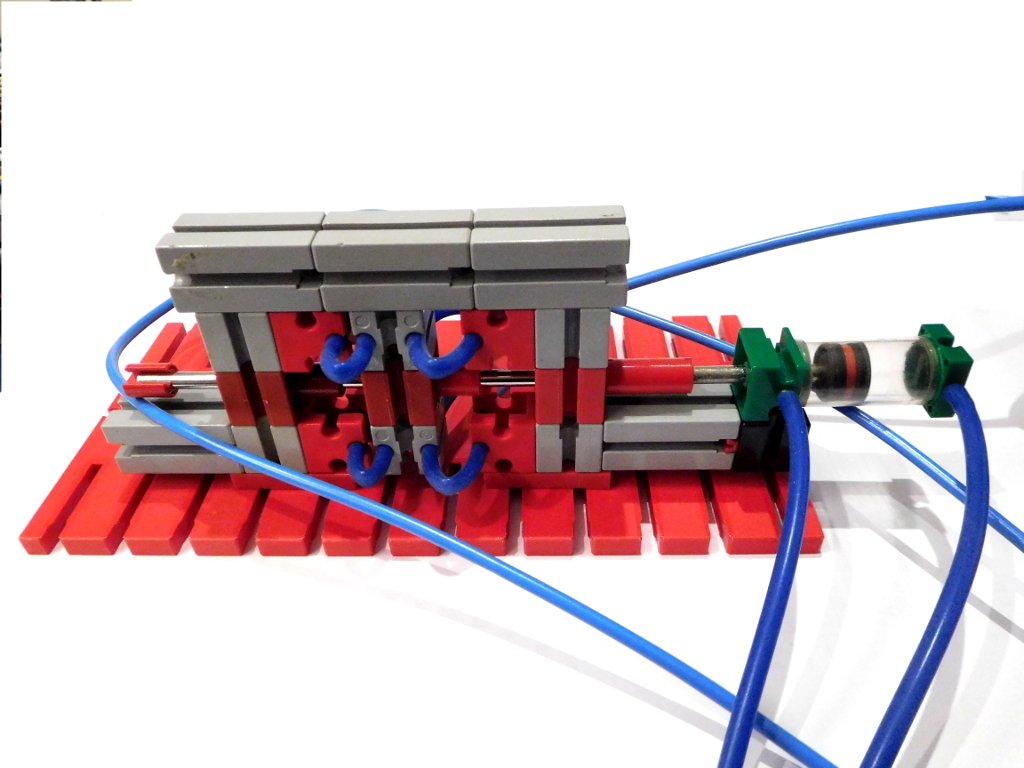

Meine bisherigen Schaltventile halten durch Reibung, was nicht ganz optimal ist. Besser wäre es ein sauberes bistabiles Verhalten durch Einrasten zu erzwingen. Die elektromechanischen Fischertechnik-Taster haben einen guten Schnapp-Mechanismus. Bislang habe ich es nicht geschafft, ihn mit normalen Fischertechnik-Teilen nachzubauen.
Eine Alternative ist es, die Pneumatikhebel zu verwenden:
Der Schieber rastet sauber in zwei Positionen ein. Zum Drücken der Ventilknöpfe verwende ich Federnocken.
Eine pneumatische Umschaltung fehlt aber noch.
