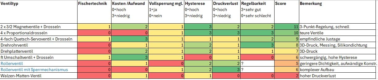

Es ist Zeit für ein Zwischenfazit zu den vorgestellten Ventil-Ideen:
Das mit dem Rollenventil ist noch nicht abgeschlossen. Es scheint sich aber heraus zu kristallisieren, dass die ersten Lösungen besser sind als die aufwändigeren, die danach kamen. Ft-Magnet-Ventile sind wohl die praktikabelste Lösung, das Quetschventil ist die günstigste und intuitivste Variante. Die anderen Lösungen erfordern Bastelarbeit.

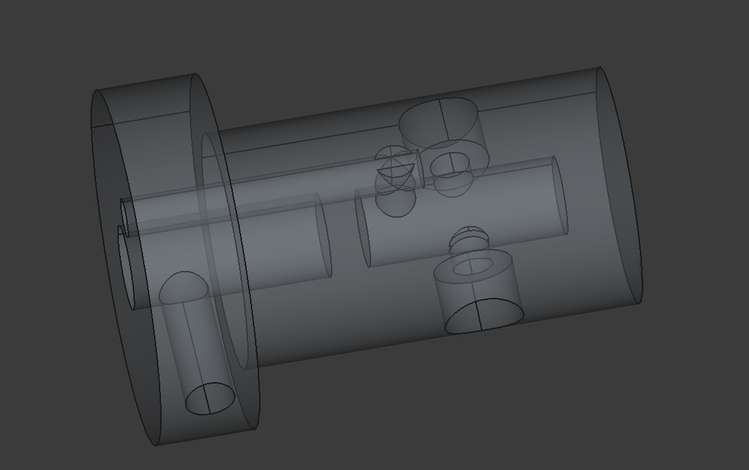

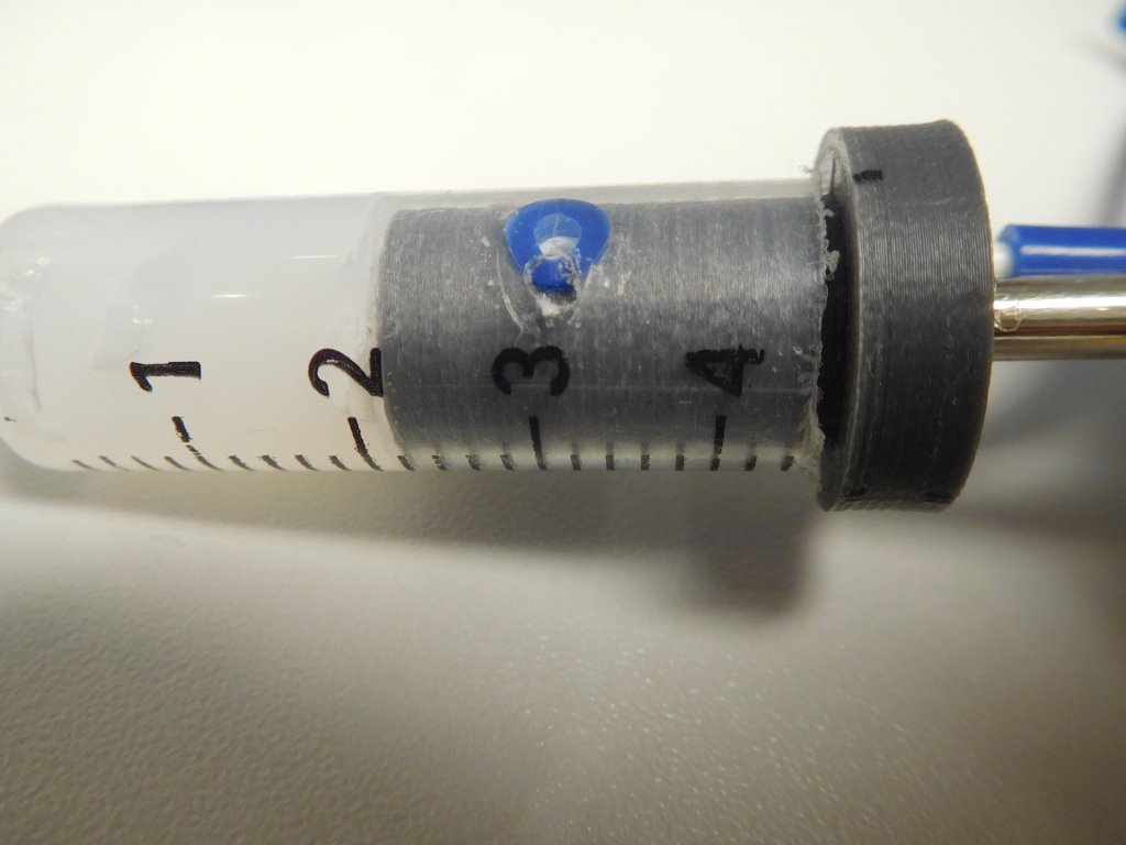

Drehrohrventil die Dritte (mit Spritze)
Als Dichtungen: kurze Stücke vom Pneumatikschlauch eingeklebt; Druckanschluss am drehbaren Teil in der Mitte; Arbeitsanschlüsse am Zylinder; Entlüftung durch die Undichtigkeiten entlang des Drehkolbens; Dichtung im Joch: gelochter Fahrradschlauch; Drehachse fixiert mit Madenschraube
Idee dahinter: Druckleitungsausgänge am Drehkolben sind immer abgedichtet und werden nur freigegeben, wenn ein Ausgang über einem Loch in der Zylinderwand ist. Das andere Loch gegenüber darf dann nicht vom Dichtungselement überdeckt werden. Luft kann dann entlang des Drehkolbens nach außen gedrosselt entweichen.

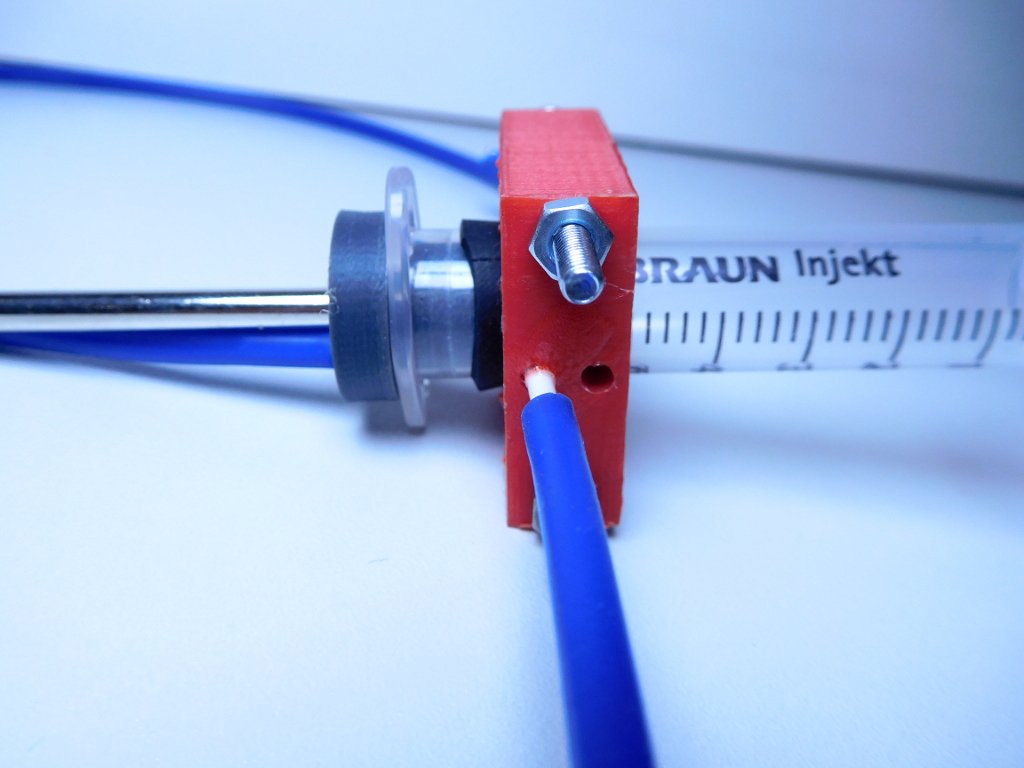

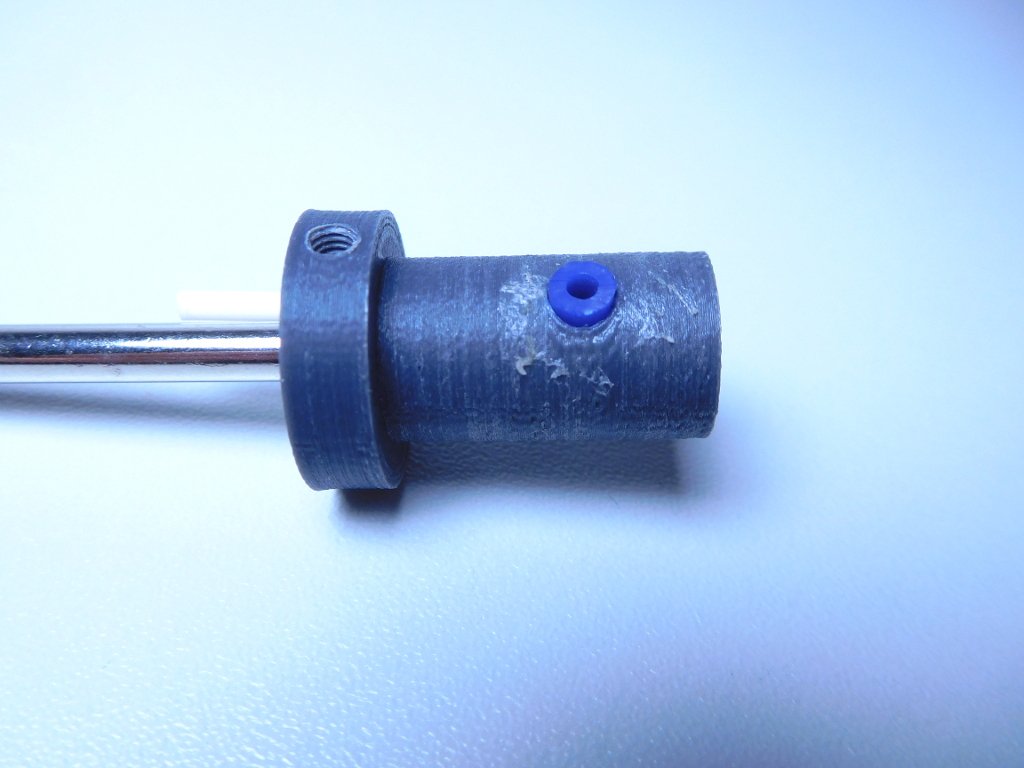

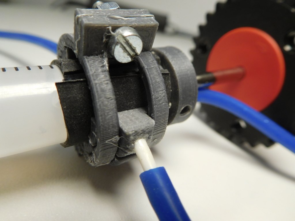

EDIT:
Das neue Ventilkonzept in einer Klemmschelle für Anschlüsse, um verschiedene Lochpositionen auszuprobieren:
Ein mit einem Plastikröhrchen verstärkten Anschluss des Drehventils im Spritzenzylinder kurz vor einem Loch:
