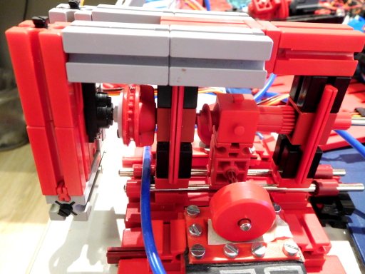

Habe Haralds Idee mit dem Gummituchventil und meine mit den Rollen zu folgendem Ventilkonzept kombiniert:
Es sind 3 Löcher drin: In der Mitte entweder Druckleitung oder Exit, an den Seiten jeweils die Anschlüsse für die Arbeitszylinder.
Wenn die Rolle auf das mittlere Loch drückt, ist das Ventil dicht, rollt man sie zur Seite, wird die ganze Breite abgedichtet und das mittlere Loch ist auf einen Arbeitsausgang geschaltet. Als Dichtung dient wieder Fahrradschlauch. Um den Anpressdruck anzupassen, habe ich noch Teppichband auf den Schlauch geklebt. Da muss ich die Geometrie noch etwas anpassen oder mir eine andere Spannvorrichtung überlegen. Prinzipiell sind die Ventile dicht und die Rolle lässt sich trotz hohen Anpressdrucks leicht bewegen. Allerdings ist der Übergang leider noch nicht besonders kontinuierlich (*). Also eher On-Off-Verhalten, was für Regelung dann nicht so gut ist. Aber vielleicht hat ja jemand noch eine Idee.
(*) EDIT: Mit einem Schlauch samt Drosselschraube an der Entlüftungsöffnung (weißes Röhrchen in der Mitte des linken Ventils) lässt sich die Situation deutlich verbessern.

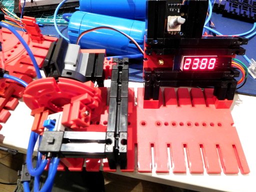

Beitrag von atzensepp » 12 Sep 2025, 22:39
Ab und zu mal ist es gut, alte Versuche aufzugreifen und weiterzuentwickeln.
Das Servo-betriebene Fischertechnik-Umschalt-Ventil diesmal mit Mechanik nur aus Fischertechnik-Teilen und einem Fischertechnik-Servo.
In der Mitte des Ventils wird die Pumpe (mit Questschdrossel) angeschlossen und an die anderen beiden Ausgänge der Pneumatik-Zylinder.
Die Anzeige (Wert vom Magnet-Encoder) und der Eingabeknopf sind Fremdteile und optional.
Die Regelung erfolgt wieder über einen Arduino mit einem PID-Controller. Das Ventil hat eine große Hysterese, was die Totzonen-Korrektur erfordert.
Code: Alles auswählen
Positionsmessung: Winkel eines Liftarms mit Magnetic-Encoder AS5600
Regel-Limits: -40 ... + 40
PID: Kp=0.08, Ki=2.3, Kd= 0.001
if (soutput < 0) soutput *= 0.35;                 // wegen Schwerkraft auf Liftarm brauchen wir abwärts weniger Power
if (soutput>0) soutput = 68 + soutput;       // Totzonen-Korrektur aufwärts
if (soutput<0) soutput = 11 + soutput;       // Totzonen-Korrektur abwärts
if ( abs(pos-pos_soll)<4) soutput=40;       // Ventil dicht bei (ungefährer) Sollposition
Mit diesen Einstellungen braucht es manchmal bis zu 10 Sekunden, um die Position einzustellen.

Zur Vollständigkeit, eine Möglichkeit, wie man das Walzen-Dicht-Matten-Ventil mit einem Servo ansteuern und regeln kann.
Hier war zur Umwandlung der Dreh- in eine Linearbewegung eine Schnekce nötig, um den Servo-Bereich voll auszunutzen. Wenn ich den Servo über ein Schubgestänge ankoppele, spielt sich der Umschaltbereich zwischen "auf" und "ab" in etwa 20 PWM-Counts ab, so dass eine stetige Regelung nicht möglich ist. Mit dem Schneckenantrieb und einer Pumpendruck-Drossel lässt sich die Luftströmung und damit die Zylinderposition stetig regeln. Klar, hat das Ventil konstruktionsbedingt eine große Tot-Zone.
Kann man machen, muss man aber nicht :)
