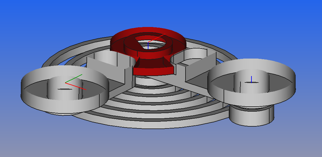

Beitrag von atzensepp » 23 Aug 2025, 14:09

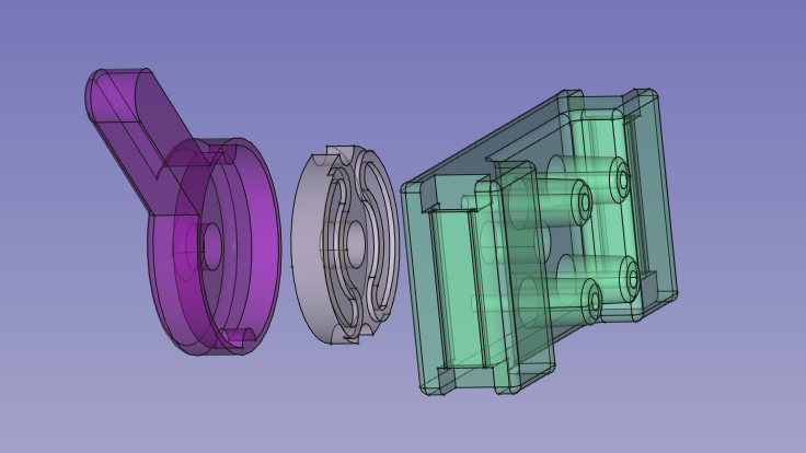

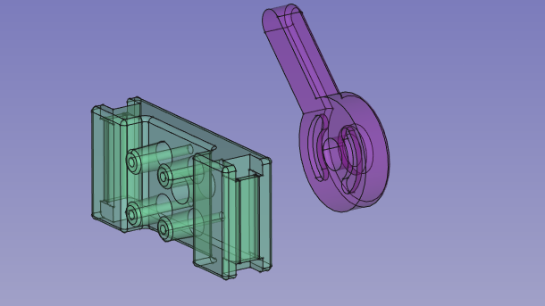

Habe mich mal mit FreeCAD herumgeplackt und einen Entwurf für einen Rollenventil-Mechanismus gemacht. Die Achsen und das Ventilgehäuse sind nicht eingezeichnet.

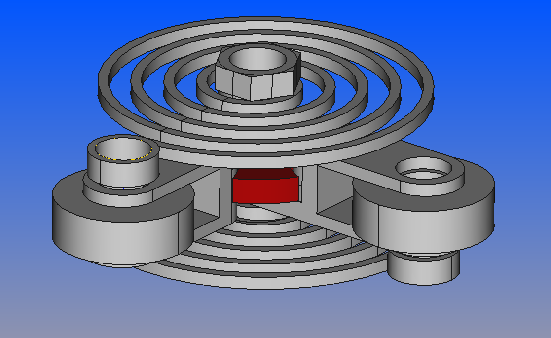

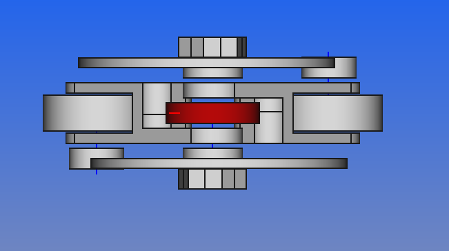

Der Sperremechanismus hat 2 Spiralfedern oben und unten. Für jeden Rollenarm eine. Die Spiralfedern werden an ihrem Zentrum im Ventilgehäuse (hier über ein Sechskantprofil) gehalten.
Die Arme sind beweglich um die Zentralachse und stoßen an Anschlägen im Ventilgehäuse an.
In der Mitte befindet sich ein Mitnehmer (rot) mit einem Loch für eine D-Achse und einer Nocke, die die Arme entgegen der Federkraft vom Anschlag wegdrückt. Bei Umkehr der Drehrichtung drückt die Spiralfeder den Arm wieder zurück an den Anschlag (also über ein Loch).
Das D-Achsen-Profil muss natürlich vor der Achsdurchführung aufhören.
Ist natürlich sehr aufwändig. Vor allem muss man noch dafür sorgen, dass zwischen den Elementen nur wenig Reibung herrscht. Also vermutlich Beilagscheiben. Für das Teil ist ein entsprechend großes Ventilgehäuse notwendig. Und für einen Zylinder braucht man dann zwei dieser Dinger, deren Achsen gekoppelt werden müssen. Nachdem das jetzt irgendwie entartet, ist das vermutlich keine gute Lösung. Aber zumindest sehen die Bildchen schön aus.
Evtl. ist es besser, die Arme gleich als Flexures auszubilden.
Zuletzt geändert von atzensepp am 23 Aug 2025, 14:18, insgesamt 1-mal geändert.

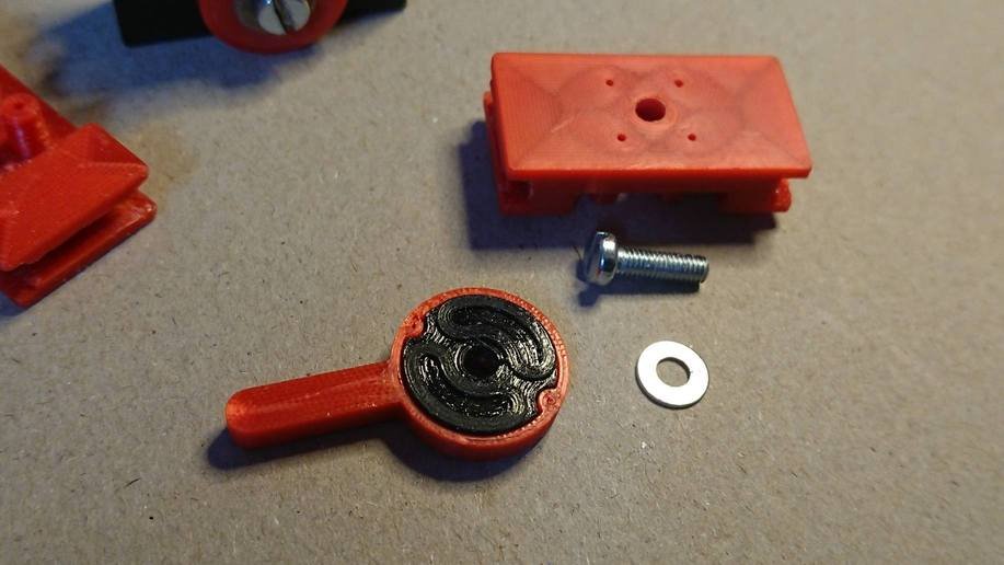

Wie einige der verlinkten Ventile funktionieren und ohne Dichtfälchen dicht sein sollen, ist mir allerdings suspekt. Allerdings sind die FESTO-Pneumatik-Ventile der alten Fischertechnik-Kästen auch nicht ganz dicht und haben beim Schalten einen ordentlichen Durchzug. Mit einer stärkeren Pumpe kann man das kompensieren.
Das hat mich auch interessiert und ich habe mal ein paar Versuche gemacht.
Die zwei Modelle links und in der Mittel sind ohne Dichtung, einfach Filament auf Filament, links PLA, Mitte PETG. Beide mit der Kontaktfläche auf Glas gedruckt und anschließend noch ein wenig geschliffen, um die Furchen noch etwas weiter zu reduzieren. Beide funktionieren grundsätzlich sobald der Anpressdruck ausreichend hoch ist, bei einem Druckverlust von ca. 0,1 bis 0,2 bar (von 0,8). Allerdings mit ziemlich großer Reibung, das ist dann ähnlich schwergängig wie das ft-Handventil.
Rechts im Bild und hier im Detail eine Version mit TPU-Drehschieberdichtung, ganz ähnlich wie im ft-Handventil:
Das ist bisher eigentlich nicht besser, ähnlicher Druckverlust, ähnliche Haptik.
Was man noch verbessern könnte:
Die Befestigung per Schraube schneidet sich selbst ein Gewinde in das Hauptteil, das ist trotz Unterlegscheibe und ohne Verklebung o.Ä. vermutlich anfällig bei häufiger Bedienung. Besser (und nicer) wäre die Variante mit Verbindungsstopfen 32316, da müssen die Abstände dann aber exakt passen und man kann den Anpressdruck nicht mehr nachjustieren.
Der Hebel hat noch keine Anschläge oder Rastfunktion. Ihn müsste man auch noch ft-tauglich machen, so ähnlich wie hier für das Handventil.
Die Dichtigkeit könnte man vermutlich noch steigern, indem man die Kontaktfläche um 0,1 mm dicker macht, den ersten Layer mit 0,2 druckt und die überschüssigen 0,1mm komplett abschleift. Das müsste in der Theorie dann die druckbedingten Reste von Furchen eleminieren. Auch Lackieren und Nachschleifen könnte ein Weg sein.
Die Reibung wird vermutlich immer hoch bleiben, nachdem sich das Handventil aber selbst mit SG90 Mini-Servos drehen lässt, sollte es hier auch gehen, v.a. wenn der Winkel von 90° sogar noch eine kleine Übersetzung erlaubt.
Erst mal nur auf tv, vielleicht probiere ich noch was von den Sachen oben, aber ich bin nicht sicher, ob ich das groß weiter verfolge:

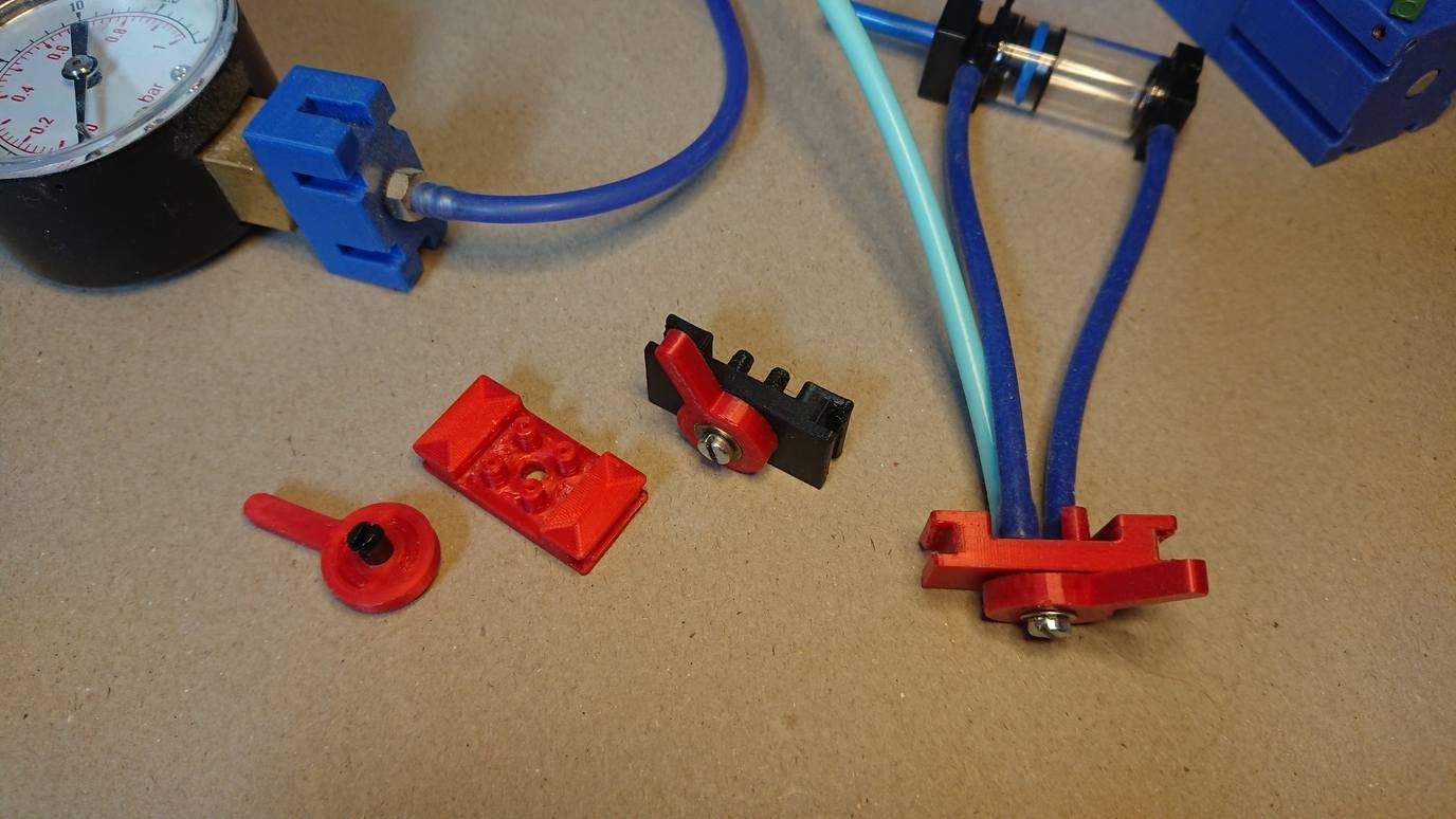

Hallo Jan,
super, dass Du die Drehschieberventile ausprobiert hast. Die sehen richtig gut aus. Evtl. kann man die Reibung mit einem Teflon-Sheet dazwischen reduzieren. Und jetzt weiß ich auch, wie man das Manometer anschließt. Da hast Du offenbar auch ein Teil für konstruiert.
EDIT: 1. Du könntest auch Teflondichtband dazwischen klemmen (bin versucht, das auszuprobieren). Vielleicht dichtet das und reduziert die Reibung.
2. Oder Du du kombinierst das mit Harald's und meiner Methode und rollst eine Walze oder eine Kugel über den Gummi. Du kannst das erste Design so abändern, dass im Schalthebel anstelle der Halbkreis-Nuten eine Aussparung für eine Kugel ist, die dann beim Drehen über den Gummi gerollt wird. Es muss ja eigentlich pro Kanal nur ein Loch abgedeckt werden, um das Ventil abzudichten. Der Schaltweg ist dann sehr klein.
