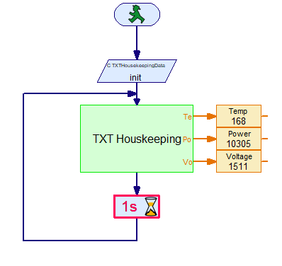

In der TXT Dokumentation konnte ich keine Umrechnungsformel finden um auf die korrekte Einheit zu kommen für folgende TXT Werte:
Code: Alles auswählen
  sTxtInputs.u16TxtTemp;    // TXT Processor temperature
  sTxtInputs.u16TxtPower;   // TXT Supply voltage
  sTxtInputs.u16TxtRef;      // TXT Reference voltage
und falls vorhanden für
 sTxtInputs.u16TxtVB;   // TXT tbd
Also es wäre toll, wenn die ensprechende Konvertierungsformel geliefert wird, damit die Umrechnung von u16 in [°C] bzw [V] oder [W] gemacht werden kann.
Die Info hilft auch um den TXT Accu rechtzeitig zu laden bzw besser zu planen...
TXT measured "RAW" Werte
Also im Voraus vielen Dank
