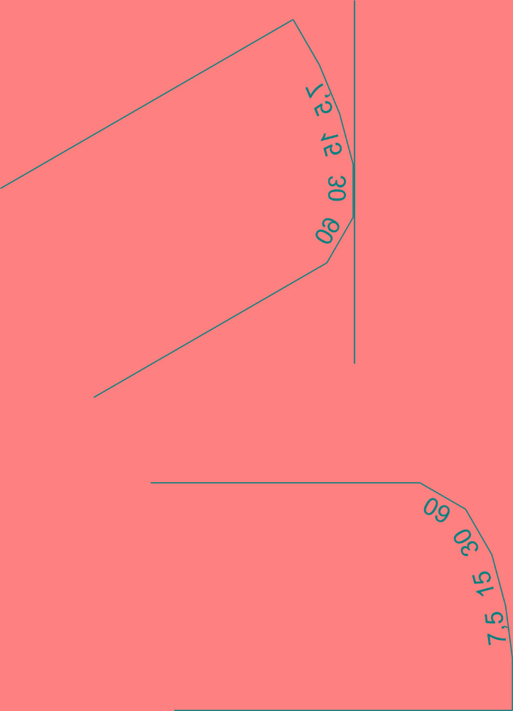

ich bräuchte noch etwas nur mit ich dir Winkel Bausteine messen kann mir fehlen unbedingt die Winkel darauf vielleicht mit einer verlängerten Achse von mehreren Bausteinen?
Re: Lineal für fischertechnik
Hallo Holger,
also ich würde mir 2 Lineare basteln wollen.
Ein Flaches, mit Löchern und ein Dreieckiges für Längen und Winkel, Winkel finde ich auch klasse.
Für mich sieht die jetzige Version so aus als würden die Löcher einen Teil der Achsen V98 und S40 auf der Rückseite durchbohren.
Reicht der Rand vom Knick wirklich?
Grüße
Reiner
Reiner
Ein Geodreieck?
- fishfriend
- Beiträge: 2218
Hallo...
Nein, die Löcher passen schon, da die Streben nun am Rand liegen.
"Dreieck" hatte ich als (Zeichen-) Maßstab auch schon als Idee, ist aber unhandlich und mit 80er Papier nicht so stabil.
Das ist ehr was für das nächste Projekt RoboPro-Übersicht bzw RoboPro-Sheet.
Geodreieck - zu wenig Platz und im Modell zu unhandlich - denke ich.
So nun ein weiterer Vorschlag: In der 49. Variante ist nun ein Winkel. Ich vermute, dass es nich ganz das ist was gemeint war, aber ich finde das es die beste Lösung ist.
Bei einer andere Variante hatte ich eine Ecke in versch. WInkeln abgeschnitten, jedoch kommt man so nicht auf genau das Ziel. So kann man das Linaeal als Ziel nehmen.
Man muss aber dazu sagen, dass es eine Verschiebung durch die Bausteine des Gegenwinkels gibt.
Mit freundlichen Grüßen
fishfriend
Holger Howey
PS Soll mehr Werbung drauf?
fishfriend
Holger Howey

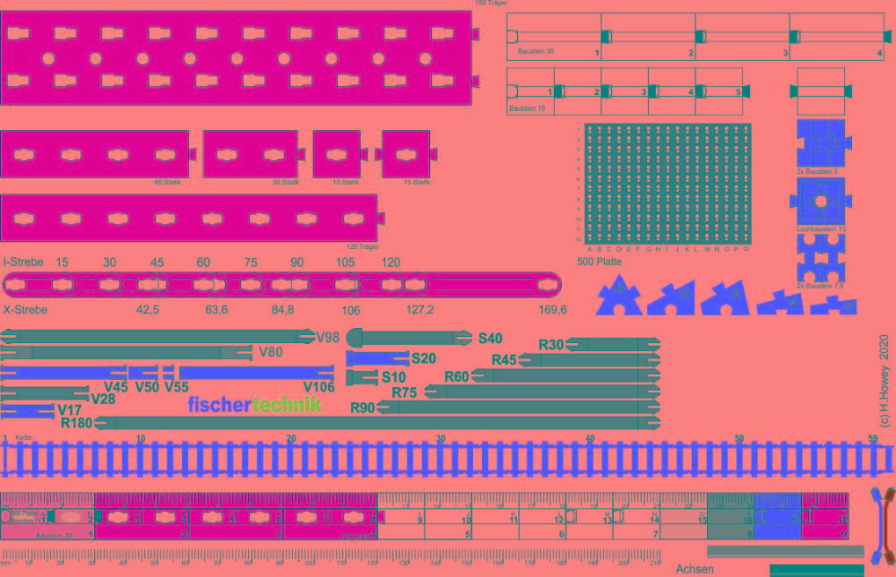

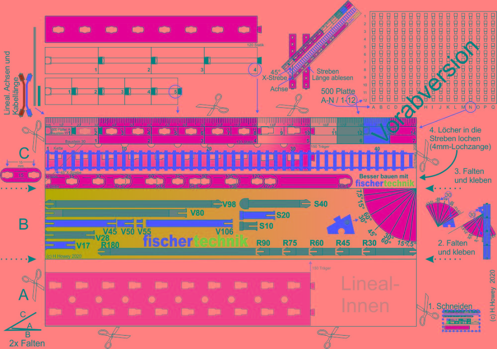

- fishfriend
- Beiträge: 2218
Hallo...
So, ich hab mal die cm Einteilung gegen eine mm getauscht. Es ist die Frage ob der einzelne Winkelbaustein durch die beiden Erklärzeichnungen rechts ersetzt werden soll.
Absonsten, denke ich wars das. Es wird also nur noch ein "Sponsor" gesucht.
fishfriend
Holger Howey
PS Eigendlich interessant. Die Forensoftware scheind die Bilddatei noch mal zu bearbeiten.
Ich vermute mal das die Farben heruntergerechnet werden.
Die Bilddatei ist nun ca. 1/3 kleiner und die Farben passen nicht ganz.
fishfriend
Holger Howey

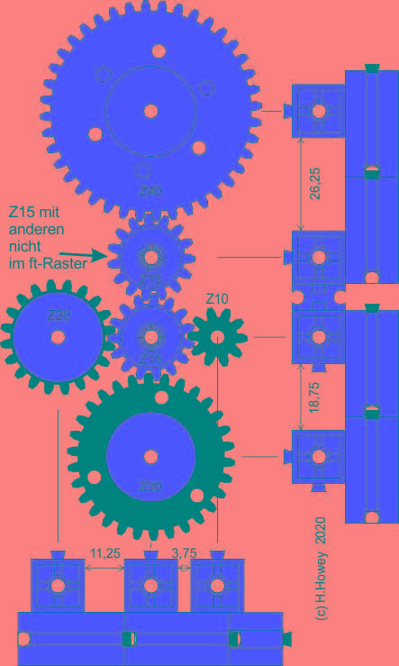

- fishfriend
- Beiträge: 2218
Hallo...
Ich mache auch ein bisschen Kartonmodellbau. Ich habe auch versch. Papierstärken da. Ich vermute mal die meisten anderen Leute nicht.
Man kann es auch so machen das man es Wahlweise macht, aber ich hab die jetzt schon ein paar Tage hier liegen und vom
Gebrauch ist es flach einfach besser. Für die Streben könnte man an einer Seite auch eine überstehende Zunge machen.
Da wird das Dreieck halt etwas kleiner.
Nun stellt euch aber mal vor wie man z.B. 43 Kettenglieder ablesen soll. Bisher kann man die einfach auflegen.
Auch bei einem dranhalten z.B. einer Achse rutscht das Dreieck einfach nach hinten weg.
Hinzu kommt noch die Frage was drauf soll. Abstand einiger "standart" ft-Zahnräder?
Ich bin für Ideen offen.
fishfriend
Holger Howey
PS An den Winkeln kann man auch den Versatz der WInkelbausteine einzeichnen. z.B. 30° hat so 3mm.
Ich vermute mal, dass man um alles in vollem Umfang nutzen zu können ein Studium und ein Handbuch zu Lineal braucht.
fishfriend
Holger Howey

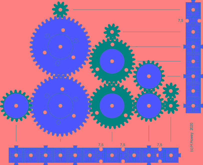

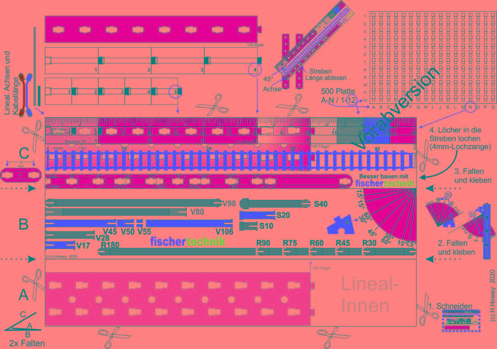

- fishfriend
- Beiträge: 2218
Hallo...
Das wird ja eine neue fischertechnik Handhabung der Bauteile...
Also - das Lineal ist, denke ich, fertig. So wo soll es hin - zum kostenlosen Download?
Ist keiner da, der seine Werbung drauf haben will?
Das ist nur eine PDF - wo dann der Maßstab 1:1 ist.
Also ich hab auch mal etwas rumgespielt. Eine Liste aller (normaler) ft-Bauteile auf DIN A4 ist, sagen wir mal sportlich aber möglich.
Auch A3 ist zu eng würde aber besser gehen.
Ich hab dann mal etwas weiter gemacht und es auf mehrere DIN A4 Blätter aufgeteilt was ich so als SInnvoll erachte.
Z.B. Die Abstände der Zahräder. OK die sind auch als Beschreibung in der ftpedia gewesen. Ich finde da ein Bild besser. Halt das Lineal Zahnräder und die passenden Abstände Hier das Z15 mit allen anderen
und das Leneal etwas Ausgehübscht mit ein paar kleinen Änderungen
Eigendlich ist das auch was für den ft Fanclub.
Mal schaun...
fishfriend
Holger Howey
PS Lass mich raten, es sollen noch alle Teilenummern, Farbvarianten drauf oder?
Das wird dann ein Poster zum selbersudrucken...
Mal schaun...
fishfriend
Holger Howey

Was mir in dieser Sache noch durch den Kopf gegangen ist:
Es gibt doch Schreibtischunterlagen. Sowas kann man auch mit eigenem Motiv bedrucken lassen.
So eine Unterlage mit allem was auf dem Lineal ist.
Das Ding liegt dann eben auf dem Bautisch.
Gruß
sven

Ich hatte erst an die Papierteile zum abreißen gedacht. Aber OK, es gibt da auch "Universal" Tischunterlagen wo man
selber ein Papier drunter geben kann. Kosten so um die 14 Euro. Man könnte zwei Versionen machen:
1. Meherere DIN A4 zum selberausdrucken oder
2. 60x50 Ausdruck vom Copyshop
Noch eine Kleinigkeit soll das auch noch in versch. Sprachen oder alle Texte wegmachen und nur Zahlen lassen?
fishfriend

Hallo zusammen, hallo Holger,
die Schreibtischunterlage ist sicher nett, aber kommt vielleicht nicht für jeden in Frage. Ich sehe auch das Problem, dass der Maßstab (anders als z.B. bei Landschaftsfotos) genau eingehalten werden muss, weil sonst ein Lineal völlig sinnlos ist.
Von daher finde ich persönlich Einzelseiten praktischer. Ich weiß nicht, ob zusätzlicher Aufwand für ein Poster sinnvoll ist.
Die kurzen Texte finde ich für die Mehrheit der Anwender genau richtig.

Hallo,
4 Seiten A4 quer bedrucken. Ergeben richtig angeordnet A2 und passen in einer Schreibunterlage rein.
Notfalls in Längsrichtung etwas überlappend, sollte eigentlich nicht stören.
Können auf der Rückseite mit "Klebefilm" verbunden werden.
Habe ich evtl. etwas übersehen?

Die DIN A4 zum -selber- ausdrucken.
In Münster gibt es z.B. CCC. Meine Erfahrungen bisher waren ganz gut.
Wenn man da eine PDF abgab stimmte der Maßstab. Ich hatte da einige Karten ausdrucken lassen.
Ich schaue mir morgen mal die Schreibtischunterlagen im Laden an.
Auch die 60x50 Zeichnung kann man ja dann online stellen. Dann kann sich jeder vor Ort das ausdrucken lassen.
Mit der Text-Sprache meinte ich halt speziell Englisch und Niederländisch. Man kann aber auch eigene machen, dann muss
aber jemand helfen die zu übersetzen. Mein Niederländisch ist etwas eingerostet.

Hallo zusammen,
das Lineal ist ja schon viel mehr. Wie sieht es denn mit den Achsabständen für Schneckentriebe aus?
M1 und M1,5-Schnecken auf Zxx fallen mir spontan ein, aber wenn es weiter ausufern soll, gibt es da noch die M0,5-Schnecken und Stufengetriebe und ...
Grüße
