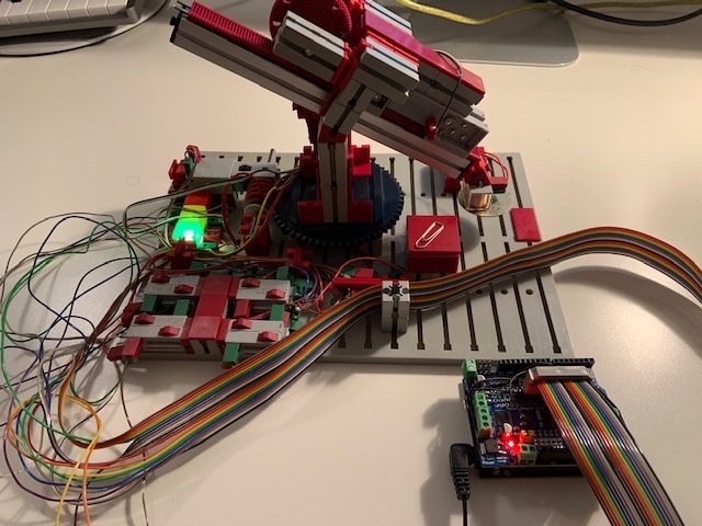

ich habe letztens in der Schule (bin Lehrer) uralten vergessenen Fischertechnik Kram (computing Baukästen, Teach-In Roboter) gefunden und habe gedacht, man könne das wieder mal reaktivieren. Als Kind wollte ich immer diesen Roboter haben.
Mit dem CVK-Interface konnte ich nichts mehr anfangen, wegen Parallelport. Ich habe mir gedacht, ich baue ein neues auf Arduino Basis. War gar nicht schwer. Ist die Story interessant? Kosten liegen bei weniger als 20 EUR für das gesamte Interface.
Es gibt natürlich den ftDuino schon, aber was solls.
Bild anbei.
LG
Peter

und willkommen im Forum. Auf dem Foto sieht man wenig. Ich vermute, das ist ein Arduino UNO mit dem neueren Adafruit motor shield, oder? In jedem Fall interessant, wie Du den prototyping-Bereich des shields genutzt hast, um das alte Flachbandkabel anzuschließen! Da fände ich einen "Schaltplan" in jedem Fall interessant.

also, ich bin mir fast sicher, dass es sich um ein MotorShield V2 handelt! Ich hab so Teile hier, sieht identisch aus!
und das Prototype-Feld darauf ist wirklich praktisch!
falls es nur um das Interfacing geht, google mal nach "Adapter Centronics USB", es gibt Adapter auf den alten Parallelport für ein paar wenige Euro!

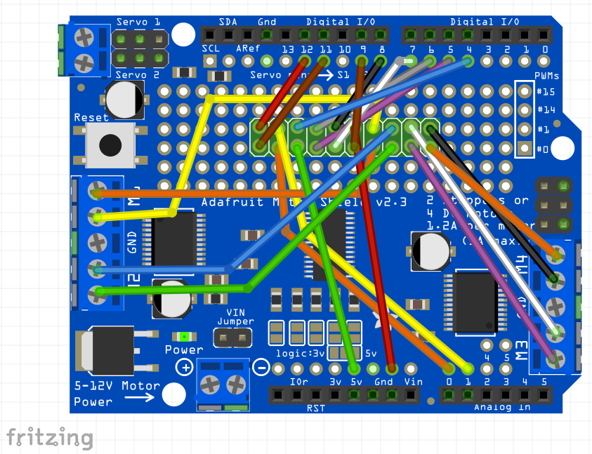

Dann also eine kurze Dokumentation von "FTControl".
Die Basis bildet ein adafruit Motor shield v2, hier ein Nachbau von Ebay für 11 EUR.
Der "Schaltplan" sieht so chaotisch aus wie in echt. Auch in echt sind die Kabel so chaotisch verlegt.
Ich habe mich an die Belegung aus der ft-pedia 2/2017 gehalten (Bild angehängt).
Die Eingänge E1-E8 liegen auf den Digitalpins 2-9.
Die Potis EX und EY liegen auf A0 bzw. A1
Die Motorausgänge wurden an die Klemmen angeschlossen.
Der grüne COM Anschluss wurde zu einem Pluspol (5V) umgewidmet. Der rote COM Anschluss zum Arduino GND geführt.
Die Fischertechnikpotis sind mit drei Anschlüssen angeschlossen, die äußeren 5V/GND, in der Mitte das Signal.
Ein Wannenstecker wäre hier schön, hatte ich jedoch nicht zur Hand. Daher kommen hier noch zwei kurze Stiftleisten (< 1 EUR) zum Einsatz.
Die Eingänge haben ein gemeinsames Minus (roter COM), die Eingänge sind auf dem Arduino mit INPUT_PULLUP konfiguriert, damit kein externer Pullup/Pulldown Widerstand nötig ist. Die Schalter sind also in Ruhe auf Logisch HIGH/1. Durch Druck werden die nach Masse gezogen, dann also LOW/0.
Die Motoransteuerung ist nach adafruit Lib unverändert.
Interessanter wäre noch eine Bibliothek. Die ist gerade in Arbeit und wird nachgereicht. Anbei aber immerhin ein kleines Programm, dass den Teach-In Roboter aus dem Computing Kasten von ca. 1985 steuern kann. Teach-In Funktion ist hier noch nicht implementiert.
Knopf 7/8 - Steuerung Arm
Knopf 5/6 - Steuerung Drehkranz
Knopf 3/4 - Magnet an/aus
Knopf 1/2 - noch frei (aufnehmen/abspielen)
Motor 4 - Base
Motor 2 - Magnet
Motor 3 - Arm
Die Potis werden dafür verwendet, einen gültigen Fahrbereich zu definieren. Daher die zusätzlichen if-Statements.
Gruß
Peter

EDIT: musste den Schaltplan nochmal ändern.

P.S: ich hatte mich gewundert, warum E1 und E2 nicht funktionierten - hier sind auf dem Motoshield an Pin 2 und 3 die I2C Datenleitungen aufgelegt. Daher musste ich E1 und E2 nach Pin 11 und 12 verlegen. So wäre zumindest noch Pin 10 für ein Servo frei. Ansonsten würde ich wohl eher die Buttons über einen I2C Expander anschließen, das wäre sinnvoller. Aber so läuft das erstmal super. Ich habe entsprechende Beiträge oben editiert und die Bibliothek aktualisiert.
die Fehlfunktion muss eine andere Ursache haben: Das Adafruit Motorshield hat dieselbe Pin-Belegung wie der Arduino (Uno) - die I2C-Datenleitungen liegen also an A5 und A6 (bzw. den separaten I2C-Pins SCL/SDA oberhalb von Pin 13). An den Pins 2 und 3 liegen die Interrupts. Wenn Du Pin 13 statt Pin 9 verwendest, sind sogar beide Servo-Anschlüsse noch frei.
Beste Grüße,
Dirk

wahrscheinlich nur ein Tippfehler, aber beim UNO sind die I2C-Pins A4 und A5, nicht A5 und A6 (A6 und A7 sind ohnehin nur beim Nano und Mini verfügbar und nur als analog Eingänge verwendbar).

@Dirk - an Pin 13 habe ich mich nicht rangetraut - aufgrund der internen LED. Sollte aber wirklich kein Problem sein - stimmt schon.
Ich selbst verwende einen Leonardo, der hat tatsächlich SCL und SDA an Pin 2 und 3. Die Anleitung https://learn.adafruit.com/adafruit-mot ... rduino/faq (What Pins are used / not used ...) sagt etwas in dieser Richtung, dass I2C an A4/A5 und an Pin 2/3 liegt. Da muss man aufpassen.
Dazu passt, dass bei meiner ursprünglichen Pinbelegung der Arduino eingefroren ist, wenn ich die Buttons an 2 und 3 gedrückt hatte. Ein Kurzschluss auf der Platine war nicht vorhanden.
Gruß
Peter
