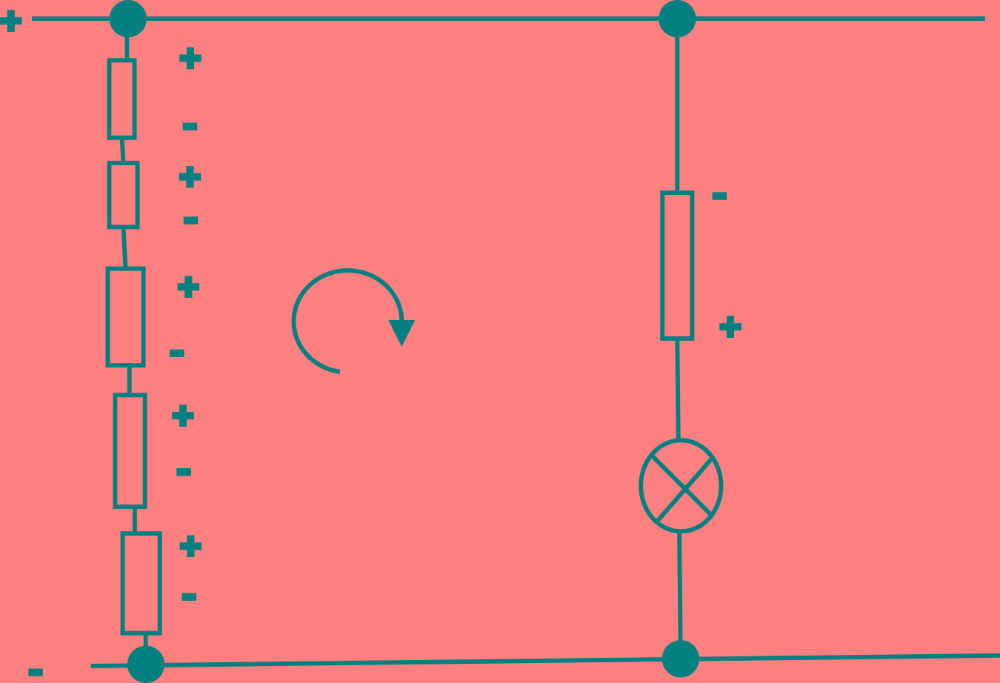

Zum (falschrum) Laden, wenn du dir gedanklich den Stromkreis vorstellst, liegen alle Zellen mit + und - in Reihe.
Nun verschiebtst/drehst du eine Zelle in Richtung Verbraucher, so hat diese Zelle nun, evtl. mit Restspannung, die Spannung der anderen Zellen anliegen.

Wie gesagt, ich habe das auch schon gemacht. Auch bei mir ging es eine Zeit lang gut. Nur wenn der Accublock in der Hand sehr warm wird (Accuschrauber und LED-Lampe), oder wie mit den Knopfzellen, die in der Hand hochgehen (bei mir war eine Zeit Lang ein taubes Gefühl in den Fingern) oder die Accus beim Laden aufblähen und heiß werden (in dem Fall nicht ft-Accu !) sind das eigene Erfahrungen. Manchmal laufen die Zellen auch einfach nur aus.
Aber das letzte mal wo ich mich mit ft verletzt habe, war mit einem ft-Accu und einem Encodermotor (erste Version), der nicht mehr bzw schlecht drehte. Ich habe die Endkappe abgenommen und mir einen Finger an einem Bauteil (NTC? VDR?) verbrannt. Ich wollte es erst auch nicht glauben und hab dann ein digitales Thermometer dran gehalten und es waren über 90 Grad und ich hatte eine Blase am Finger.
Ich stelle mir das wie bei den Handys vor, wo man auch unter Aufsicht laden sollte.

fishfriend hat geschrieben:
29 Dez 2020, 07:52
Ein bischen ist das jetzt Wortklauberei von mir, aber falscherum Laden gibt es nicht.
Der Strom kann in zwei Richtungen fließen. Beim Aufladen in die eine, beim Nutzen/Entladen in die andere.
Der Effekt den du dargestellt hast, tritt durchaus auf. Wenn eine einzelne Zelle stark abweicht und bereits entladen ist, muss man sie irgendwann der Lastseite zurechnen. Dort wird sie dann weiter entladen, weil die anderen Zellen in Entladerichtung weiter den Strom treiben.
Dabei wird dann am Innenwiderstand des Akkus weiter Energie verbraten und es kommt zur Erwärmung der Zelle. Diese Zelle wird zwangsläufig wieder tiefentladen, wenn man den Gesamtakku soweit entlädt.
Das ist auch der Grund dafür, dass man mit einmal tiefentladenen Akkus vorsichtig sein muss.
Solange man sie in dem Bereich betreibt, dass man die schwächste Zelle nicht komplett entlädt, kein Problem. Erst bei weiterer Entladung tritt der genannte Effekt auf.
