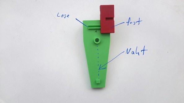

Ich habe kürzlich den Baukasten Dynamic M und einige Dynamic Ergänzungs (Tuning) Kästen
erworben, dabei ist mir bei einigen Bauteilen aufgefallen, dass diese nicht so fest
zusammensitzten, wie es sein sollte.
Am meisten fiel es mir bei den Wechselweichen auf; auf der einen Längsseite
sitzen die Bauteile fest und auf der anderen nicht.
Ich habe mal eine 90° Kurve an eine Wechselweiche montiert, die "Kurve" fällt
schon durch leichtes antippen ab; da passen auch bequem 2 Blatt Papier übereinander
dazwischen (siehe Foto).
Jetzt habe ich etwas dünnes Plastik dazwischen geklemmt, aber das kann man eigentlich
nur als Workaround ansehen.
FT war so feundlich, mit neue Wechselweichen zukommen zu lassen,
aber quasi das selbe in grün ;-)
Vielleicht kann FT da doch mal ein klein wenig an der "Toleranzschraube" drehen ;-)
Ohne das die Kosten gleich in Höhe gehe.
Danke und Gruß,
Frank
