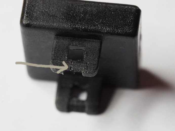

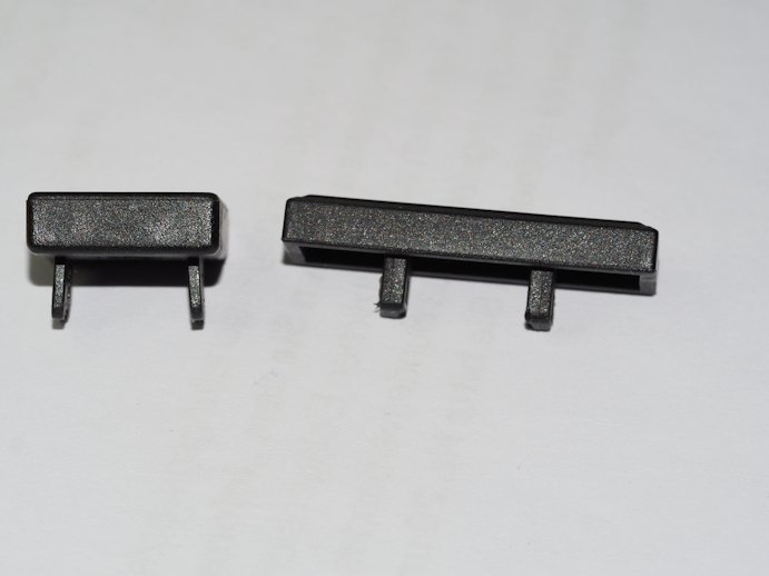

Das was eindeutig überarbeitet werden sollte, das ist der magnetische Kugelhalter. Beim Ablösen von der Kette sind mir gleich 3 Rastnasen gesprungen und ich habe das wirklich vorsichtig gemacht. Ich habe noch einen Schwung "Rastraupenbelag, schwarz" von damals. Damit konnte man sich mit der roten Kette ein Förderband bauen. Dort sind die selben Rastnasen mehr als doppelt so dick und da ist nicht eine gebrochen.

Was genau ist dir bei den Magnethaltern kaputtgegangen? Ich biege die zum Abnehmen immer auf, ich hatte noch nie Probleme und habe auch noch nie davon gehört, das interessiert mich jetzt sehr.
Kannst du ein Foto machen?

Also ich kann mich auch nicht erinnern, das bei mir beim abnehmen eines Kettenhalters die Kettenglieder gebrochen sind.
Man kann auch den Kugelhalter am Kettenglied lassen und nur die anderen Glieder abtrennen, es sei denn man ist auf jedes Kettenglied angewiesen.

FrankHGW
Beiträge: 205
Registriert: 03 Okt 2019, 20:36
Wohnort: An der Ostsee in Vorpommern
Re: Wahrscheinlichkeit für neue Kugelbahn Vorstellung 2020 ?
Beitrag von FrankHGW » 08 Okt 2019, 20:02
Hallo,
anbei mal ein Foto vom Riss im magnetischen Kugelhalter; ich habe 3 Kugelhalter und 2 haben
einen Riss, einer sogar beidseitig.
Mir ist bei Fischertechnik noch nie etwas kaputt gegangen, aber es gibt ja bekanntlich immer ein Erstes Mal ;-)
Ich habe die beim Entfernen von der Kette mit dem Fingernagel vorsichtig gespreizt und dann von der Kette abgelöst und schon war es passiert.
Anbei noch mal ein Vergleich mit den Rastraupenbelägen, von denen ich hier einen Schwung liegen habe seit 3 Jahrzehnten.
Da sind die Rastnasen eindeutig dicker und da ist nicht ein kaputter bei.
Ich erkenne im Moment auch keinen Grund, warum man die Rastnasen beim Kugelhalter nicht genau so dick gefertigt hat, wie die der
Rastraupenbeläge.
Die Kugelhalter an einem kleinen Stück Kette immer dran zu lassen, ist natürlich auch eine Idee - quasi eine Workaround ;-)
Gruß,
Frank

Am besten Du schickst die defekten Magnethalter an ft.
Deren Service ist super und ich denke die werden Dir umgehend neue schicken.

Das habe ich so noch nicht gesehen, ich schließe da auf eine fehlerhafte Charge, wenn dir das gleich bei mehreren passiert ist.
