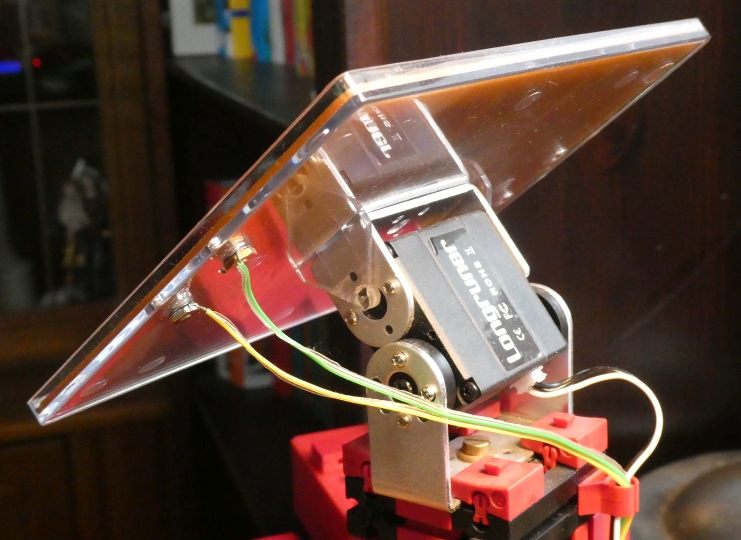

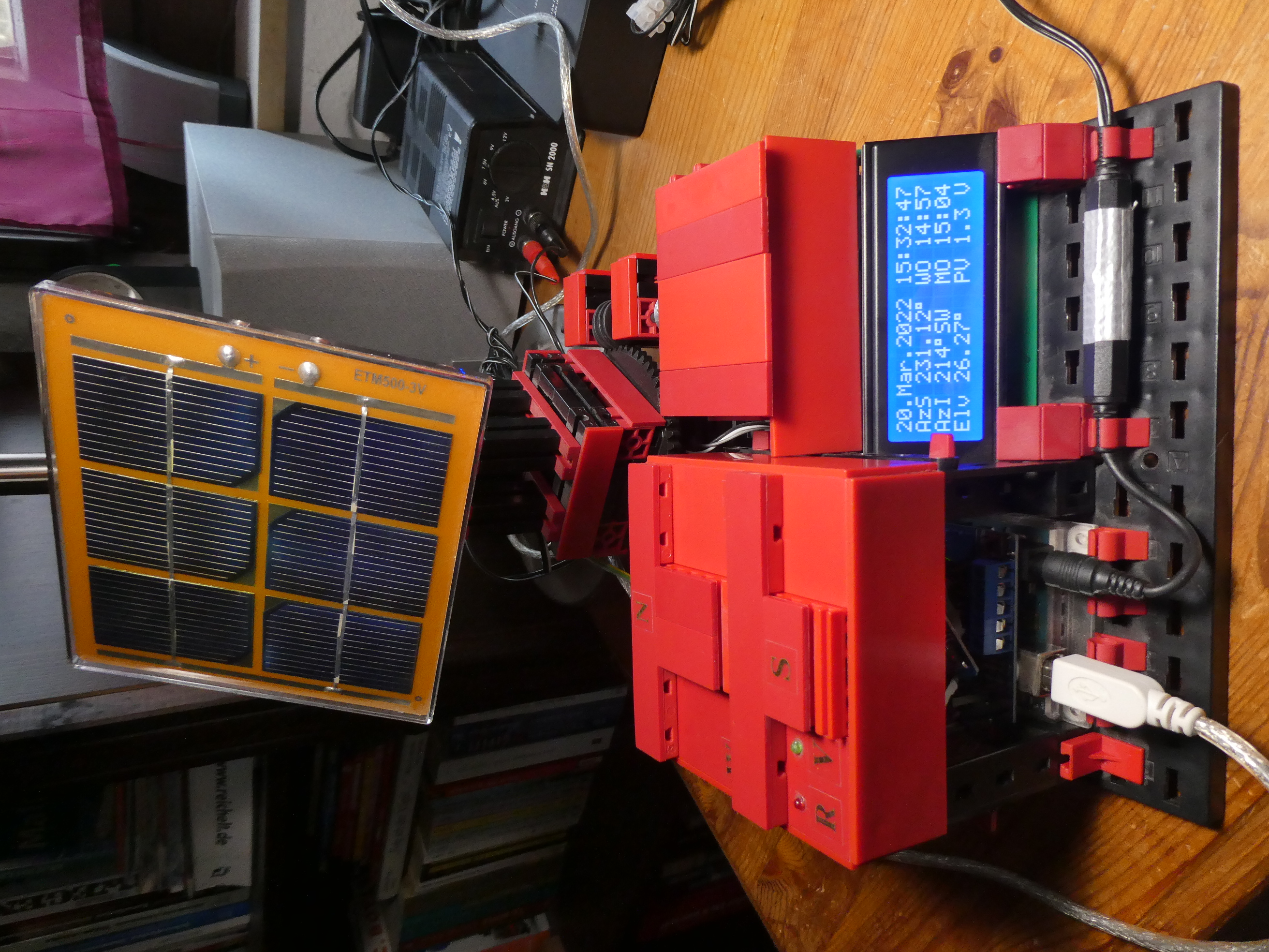

Hallo,
ich möchte euch hier einen mit fischertechnik gebauten 2-Achs-Solartracker vorstellen,
der von einem Arduino-Uno-Mikrocontroller gesteuert wird.
Zur Positionierung werden hier - im Gegensatz zu vielen anderen Umsetzungen - keine lichtempfindlichen Widerstände eingesetzt,
sondern astronomische Sonnenstandsformeln, die nur den Breiten- und Längengrad, den Tag im Jahr und die "wahre Sonnenzeit" (oder UTC-Zeit) als Input benötigen.
Eingesetzt werden für die Verstellung des Höhenwinkels (Elevation) ein Longruner-180-Grad-Modellbauservo,
und für den Horizontalwinkel (Azimut) ein Pololu-Schrittmotor, der über ein fischertechnik-Schneckengetriebe
ein waagerecht lagerndes Stirnrad mit aufmontiertem Solarpanel antreibt.
Ein 10-Gang-Drehpotentiometer (20 kOhm) liefert die aktuelle Azimutposition (Istwert) des Solarpanels
an einen Analogeingang des Arduinos. Diese Position wird ständig mit der berechneten astronomischen Azimutposition
(Sollwert) verglichen.
Ist der Istwert kleiner als der Sollwert, dreht der Schrittmotor vorwärts.
Ist der Istwert größer als der Sollwert, dreht der Schrittmotor rückwärts.
Die Anzahl der Schritte (steps) beträgt jeweils 3 , sie kann aber bei Bedarf angepasst werden.
Auf diese Weise steht das Solarpanel (mit etwa +- 1-2 Grad Abweichung) immer exakt zur horizontalen Sonnenrichtung (Azimut).
Der Schrittmotor läuft bei der Positionseinstellung im MICROSTEP-Modus; nur beim schnellen Rücklauf von NW nach NO (s. unten) läuft er im DOUBLE-Modus.
(Grundsätzlich könnte statt eines Steppermotors auch ein normaler DC-Motor eingesetzt werden, aber die Positionsbestimmung
verläuft damit wesentlich unruhiger und nicht so exakt).
Der Höhenwinkel (Elevation) wird vom Servomotor unter Umsetzung des berechneten astronomischen Wertes direkt angesteuert,
so dass sich das Solarpanel immer optimal zur Sonneneinstrahlung neigt.
Abends beim Erreichen der NW-Position erfolgt nach Sonnenuntergang (Elevation = 0) ein schneller Rücklauf des Solarpanels nach NO.
Dort bleibt das Solarpanel "in Nullstellung" stehen bis zum Sonnenaufgang des nächsten Tages, womit ein neuer Tageszyklus beginnt
und die Positionen wieder wie beschrieben angefahren werden.

Die Aktualisierung der beiden Positionen Elevation und Azimut erfolgt ca. alle 3 sec (variierbar), Datum und Uhrzeit liefert ein RTC-Echtzeituhr-Modul.

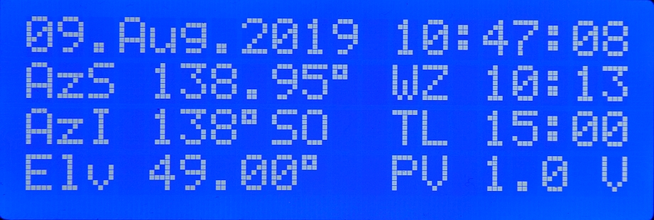

Auf einem 20 x 4-LCD-Display werden die wichtigsten Parameter (Datum und Uhrzeit, Tag im Jahr, Azimut (Sollwert), Azimut (Istwert), Elevation, Spannung des Solarpanels,
Himmelsrichtung, Tageslänge, Tag im Jahr und die Drehrichtung des Schrittmotors) angezeigt.
Das Steuerprogramm liegt als Arduino-Sketch (ähnlich C / C++ Code) vor.
Es kann von meiner Website kopiert und direkt in die Arduino-Entwicklungsumgebung eingefügt werden.
Aktuelle Änderungen: Nun wird durch 2 LED angezeigt, ob sich das Solarpanel vorwärts (grün) oder rückwärts (rot) dreht.
Dazu werden 2 Digitalausgänge des Arduino verwendet.
Statt des Potentiometerwertes (Pot) wird an dieser Stelle nun der aktuelle Spannungswert am Solarpanel angezeigt.
Das Solarpanel liefert max. 3 Volt und passt daher zum Spannnungsbereich eines Arduino-Analogeingangs (0 - 5 Volt).

Hallo,
was ist parallaktisch?
Re: 2-achsiger Solartracker, gesteuert mit astronom. Formeln
Hallo Mischu,
deine Montierung besteht aus der senkrechten Azimut-Achse und der waagerechten Elevationsachse. Wenn du dieses Sysem so kippst, dass die Azimut-Achse parallel zur Erdachse verläuft (nachts würde die Verlängerung der Achse durch den Polarstern gehen), dann muss sich diese Achse in 24 Stunden einmal drehen, um der Sonne zu folgen. Die zweite, dazu senkrechte Achse trägt die Solarzelle, sie muss nur alle Tage nachgeführt werden zur Anpassung an die Sonnenhöhe entsprechend den Jahreszeiten. Vom Frühlungspunkt aus muss sich die Elevationsachse innerhalb eines Jahres um ± 23,4° drehen wegen der Erdachsneigung von etwa 23,4°. Die parallaktische Montierung hat bei den Amateurastromomen den großen Vorteil, dass die Nachführung nur um eine Achse mit einem einfachen Antrieb erfolgt, während die andere Achse jeden Tag bzw. jede Nacht von Hand eingestellt wird.
Gruß
Rudi
Gruß
Rudi
Hallo,Rudi hat geschrieben:Hallo Mischu,
Gruß
Rudi
Ja OK, hätte ich so machen können. Die Anregung für mein Modell habe ich von einem Bericht aus den USA, in dem ein ganzes Holzhaus auf
so einem horizontalen Drehteller steht und immer optimal zur Sonne ausgerichtet wird. Hat neben dem Energiegewinn den Vorteil, dass zu jeder Tageszeit die Sonne ins Schlafzimmerfenster scheint ... Allerdings hat das Dach in diesem Bericht nur eine starre mittlere Neigung zur Sonne und kann nicht bewegt werden.

Update solartracker (hardware + software)
Hallo,
wie versprochen, hier das (software + hardware) update zu meinem Solartracker
( http://www.mi-schu.de/solartracker.htm ) Version 10.2 vom 12. Juli 2019:
Ein 2-achsiger Solartracker ist ein Gerät, das eine Ebene (z.B. Solarpanel, Kamera etc.) exakt im Jahres- und Tagesverlauf zur Sonneneinstrahlung ausrichtet. Dabei werden Elevation (Höhenwinkel, Neigung) und Azimut (Horizontalwinkel, Himmelsrichtung) durch Motoren mittels eines Steuerprogramms so verändert, dass z.B. ein Photovoltaik-Modul stets eine optimale Strahlungs-Energieausbeute liefern kann. Das Steuerprogramm ( http://www.mi-schu.de/solartracker2.htm ) arbeitet mit Logarithmen, die auch Astronomen zur Berechnung der Sonnenposition im Tages- und Jahresverlauf verwenden (Literaturtip: Volker Quaschning: "Regenerative Energiesysteme"). Entscheidend wichtig dafür ist eine hochpräzise Uhr, weil genaue Sonnenpositionen hochgradig zeitabhängig sind.
Weitere entscheidende Einflussgrössen auf die Sonnenposition sind die Tag-Nr. des lfd. Jahres (1 - 365), die Geographische Breite (Latitude) und die Geographische Länge (Longitude) des Standortes. Von allenfalls geringem Einfluss ist die atmosphärische Refraktion (Brechung eines Lichtstrahls in der untersten Erdatmosphäre), die insbesondere bei Sonnenauf- und untergängen den Einstrahlwinkel um maximal 1-2 Grad verändern kann.
Eine sehr hilfreiche Website zur Sonnenstandsberechnung mit vielen astronomischen Formeln findet sich unter: https://lexikon.astronomie.info/zeitgleichung/neu.html .
Das hier vorgestellte Solartracker-Modell versucht, alle genannten Einflussgrössen zu gewichten und ein kleines Solarpanel jederzeit so zum Sonnenstand auszurichten, dass die Energieausbeute maximiert ist. Zum hier zuerst beschriebenen Modell vom 16.02.2018 gibt es mittlerweile einige updates, die nachfolgend beschrieben werden.
Damit werden die aktuelle Uhrzeit (UTC) sowie die Ortskoordinaten
(Geogr. Breite, Länge) von einem GPS-Modul (GY-NEO-6M v2) bereitgestellt ( http://www.mi-schu.de/solartracker4.htm ).
Dieses GPS-Modul ist so empfindlich, dass auch in geschlossenen Räumen ausreichend viele Satelliten empfangen werden können.
Der Solartracker kommt so ohne RTC-Uhr aus und kann ortsunabhängig betrieben werden.
Ich werde hier beizeiten darüber berichten.
Michael Schulte, 14.07.2019

- Änderung: Das Drehpotentiometer zur Messung der Azimutposition wurde ersetzt durch einen Hall-Drehwinkelsensor (s. Bild oben rechts):
-> pro loop (=32 steps des Schrittmotors) bewegt sich der Drehteller nun um 1 Grad vor oder zurück.
Änderung: Variable Grenzwert für Rücklauf eingefügt
Änderung: Neuberechnung der Servopositionen
Änderung: Steppermotor vor und zurück von 25 auf 32 steps pro loop
Änderung: Azimutpositionen neu kalibriert
Änderung: Adafruit-Motorshield Version 2.3 ausgetauscht gegen Version 1
Änderung: SaintSmart-20x4-LCD ausgetauscht gegen Sunfounder-LCD-Display
Änderung: Datalogger-Shield mit DS1307RTC fällt weg, DS3231-RTC-Uhr hinzugefügt:
-> Zeitbasis jetzt hochpräzise mit wenigen Sekunden Abweichung pro Jahr
Änderung: Neue Variablen: AziH, AziB
Änderung: I2C Adresse des Displays per Lötbrücke (A0) von 0x27 auf 0x26 geändert:
-> nun besteht die Möglichkeit, ein 2. Display (0x27) mit noch mehr Infos am I2C-Bus anzuschliessen.
