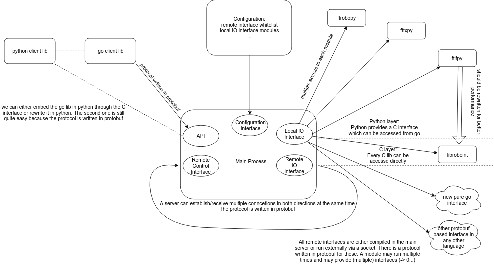

Re: Community-Firmware für den TXT
Frohes neues Jahr
Auf github sind einige ausstehende PRs.
Auf der Convention hatte ich mit Richard über eine Alternative für das I/O Management gesprochen. Konkret wäre ein publish/subscribe system interessant. Ich glaube, dass wen wir das in python und MQTT umsetzen, der overhead viel zu groß ist. Ich würde vorschlagen, dass in go umzusetzen. Alle Bibliotheken zur I/O Ansteuerung liegen aktuell in Python vor und können somit in go eingebunden werden. Nach und nach kann man die dann vielleicht in go umschreiben. Ich werde da Mal eine konkrete Idee ausarbeiten und im Laufe der nächsten Woche hier vorstellen. Schön wäre es, wenn wir in der 1.2 keinen direkten ftrobopy,.. Zugriff mehr haben.
Gruß
Raphael
Gruß
Raphael

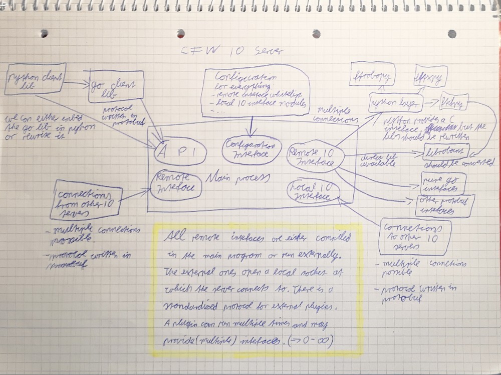

Das hier ist die Idee für die Kernkomponenten Server und IO Interfaces. Das beschreibt nur die Zusammenhänge, Datenwege und grob die Aufgaben:
Im nächsten Schritt müsste man das Mal digitalisieren und auch die Funktionen der Client library skizzieren. Hier Frage ich vor allem die, die viele Modelle programmieren, was sie sich von einer neuen API erwarten.
Falls Fragen zu meiner Schrift auftreten, nur her damit. Ich mache das aber noch digital.
Gruß
Raphael
Gruß
Raphael
