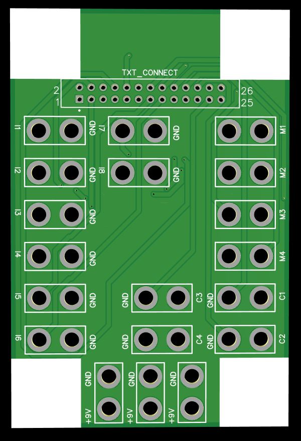

Das ganze habe ich jetzt mal weiter entwickelt und ein Verwandter von mir der Elektronikentwicklung macht hat mir einen ersten Platinenentwurf gemacht:
DIe Platine hat die Maße 60mm x 90mm.
Die 4 weißen Ecken sind 15mm x 15mm. Dort wird eine Bauplatte 15x15 aufgeklebt.
Die Anschlüsse werden mit passenden Bundhülsen für die ft-Stecker gemacht. Oben kommt eine Pfostenbuchse hin.
Die Verbindung zum TXT/TX wird mit einem Flachbandkabel welches auf der einen Seite einen Pfostenstecker hat und auf der anderen Seite ft-Stecker hat realisiert.
Pro Modell ist das so eine Platine nötig.
Die Platinen werde ich sehr günstig fertigen lassen können, die Pfostenbuchse als auch die Bundbuchsen müssen dann selber aufgelötet werden.
Sobald die Platine soweit ist das sie gefertigt werden kann, werde ich welche in Auftrag geben.
Wenn entsprechend Interesse besteht kann ich dann auch gerne die Bundhülsen, Pfostenbuchsen etc. einkaufen und das ganze als Bausatz anbieten.
Den genauen Preis muss ich dann noch ausrechnen., wenn ich den genauen Platinenpreis habe.

Wenn ich mich nicht verzählt habe, dann hast du 38 Bundhülsen drauf. Da kommt dein Problem her.
Und Bundhülsen und Pfostenwanne/stecker wirst du nicht bei einem finden, also insgesamt 3 faches Porto.
Ich denke als Endverbraucher lohnt sich das wenn nur als kompletter Bausatz.

Hallo!
Richtig, Es geht nur mit 2 Lieferanten.
Ich hatte erst überlegt Schraubklemmen anstatt Bundhülsen zu nehmen.
Das wird aber nicht viel günstiger und Bundbuchsen sind da schon schöner.
Gruß
sven

Beitrag von PHabermehl » 02 Jan 2019, 11:03
Ich muss sagen, dass ich unisolierte Bundhülsen in großer Stückzahl als unglücklich empfinde. Da gehört in jedem Fall ein Gehäuse drum, sonst ist das Murks. Und angeklebte Grundbausteine... Naja...
Die Idee ist gut. Aber da gehört ein hübsches 3d-druck-Gehäuse drum. Mit ft-Nuten.

Beitrag von Bjoern » 02 Jan 2019, 11:21
Hi Peter,
so sehe ich das auch mit dem Gehäuse. Zumal freie Bundhülsen immer die Chance zu einem Kurzschluß geben.
Aber das und die zahlreichen Bundhülsen treiben den Preis hoch.
Und diejenigen die es evtl. nutzen wollten, haben eher keinen Lötkolben.
Ich sehe ja durch den Shop das viele diesen Schritt eben genau nicht gehen wollen. Also wenn am liebsten ein Fertiggerät haben wollen.
Final könntest du die Platine an deinem Modell lassen und hättest ein längeres Kabel am TXT.
Mit der Originalidee hättest du eben längere Kabel an deinem Modell und würdest Platz für den TXT am Modell vorhalten. Platine + größeres Gehäuse+Pfostenwanne/stecker versus den etwas günstigeren Bundhülsen dürfte am Ende einen ziemlichen Gleichstand im Preis bewirken.
