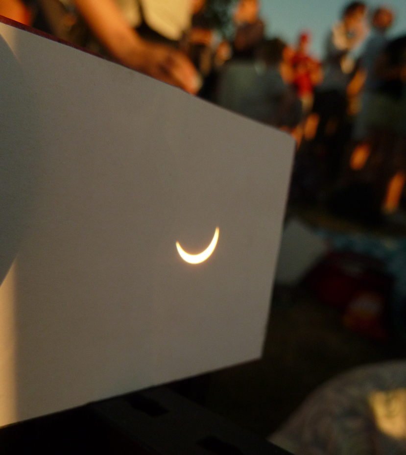

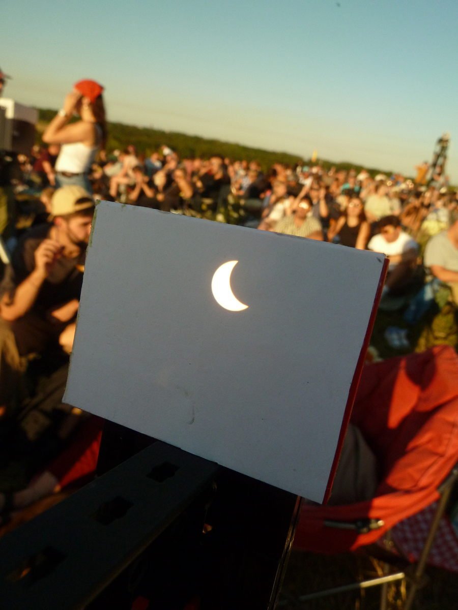

Ein ganz tolles Erlebnis auf dem Bochumer Tippelsberg liegt hinter uns.
Die Halde war voller Menschen (weit mehr als 1000), die dicht an dicht saßen und alle friedlich, vernünftig und respektvoll miteinander umgingen. Die Stimmung war locker und entspannt.
Wir hatten dabei:
- die beiden Camera obscuras mit, die mangels Wolken am Horizont nicht zum Einsatz kamen,
- ein Galilei-Teleskop mit Sonnenfilterfolie, das von Hand zu Hand ging und im Dauereinsatz war,
- eine ft-Finsternisbrille und drei Papp-Finsternisbrillen
- und zwei Sonnenprojektoren, die viel Aufmerksamkeit auf sich zogen und von vielen anderen Personen ausprobiert wurden.
Wir kamen frühzeitig an und trafen gleich eine Familie, deren Tochter in einem Astronomieprojekt mitgemacht hatte, das ich vor 10 Jahren in einem Kindergarten angeboten hatte. Jetzt hatte sie ein richtig großes Teleskop, durch das wir auch noch winzige Sonnenflecken beobachten konnten.
Lustig war eine Gruppe, die vergeblich versuchte, ihrem Hund eine Finsternisbrille aufzusetzen und sich dann einen Projektor ausgeliehen hat, damit der Hund dann doch noch die Finsternis sehen konnte. Sehr interessiert hat er aber aus der Ferne nicht ausgesehen...

Und hier noch ein Foto so ziemlich zur maximalen Bedeckung:
