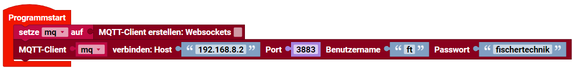

Jetzt MQTT:
Den existierenden Broker auf Port 2883 können wir nicht gebrauchen, weil der auf jedem TXT 4.0 nur auf 127.0.0.1 horcht, und die nicht von einem anderen Host erreichbar sind. Wir können den auch nicht ändern, und dann würde das Display nicht mehr funktionieren.
Node Red läuft ja auch lokal auf dem Host. Aber das kenne ich überhaupt nicht. Brauchen wir hier nicht.
Der MQTT Broker auf Port 1883 ist vom alten TXT Controller übrig geblieben und wird ab Firmware 5 nicht mehr vom System benutzt. Aber der Port ist für die Lernfabrik reserviert.
Bei der neuen Firmware 3 und 5 existiert ein (dritter) MQTT Broker auf Port 3883. Ob das bei dir der Fall ist, kannst du ausprobieren.
Screenshot 2026-06-21 201527.png (32.5 KiB) 2408 mal betrachtet
Das müsste auf beiden TXT 4.0 funktionieren, (wenn sie mit WLAN verbunden sind).

Also. ich hab mal auch etwas gelesen.
Ich habe mich gefragt woher die 192.168.8.2 Adresse kommt.
Dazu muss man wissen das 192.168.8.1 der Router selbst ist. Die KI sagt: " Die Standard-Gateway-Adresse (Router-IP). Sie dient als zentrale Steuerungseinheit, über die Sie das Web-Interface des Routers aufrufen und Einstellungen verwalten.
Im Unterschied zu 192.168.8.2 KI: " Eine Standard-Client-IP. Dies ist die erste automatisch zugewiesene Adresse für ein angeschlossenes Endgerät (z.B. ein Laptop, Smartphone oder ein separater Repeater)"
Um also ein (das erste) Gerät am Access Point vom TXT 4.0 anzusprechen, muss man 192.168.8.2 nehmen. In diesem Fall ist es aber nicht das "erste Gerät", sondern der TXT 4.0 selbst, der den Access Point zur verfügung stellt.
192.168.8.115 ist in diesem Fall der PC in dem vom Access Point aufgespannten WLAN Netz. Der DHCP-Router/AP vom TXT 4.0 stellt diese Adresse, weil er so scheinbar eingestellt ist.
Man muss es nur wissen...
So steht es ja nicht in einer Anleitung drinn, da ja meinstens ein externer Router (PI/Fritzbox...) benutzt wird.
Gut also ich kann nun vom PC (Browser) aus auf den TXT 4.0, über die Adresse 192.168.8.2 zugreifen. :-)
Benutzername: ft
Passwort: fischertechnik
Was ich interessant finde ist, das man nun bei Robo Pro Coding kein Passwort oder API Schlüssel eingeben muss.
Es verbindet sich einfach so. (Das Browserfenster ist im Hintergrund noch offen.)
Das ist schon mal geschafft. Danke schonaml dafür!

Re: TXT Problem Access Point und zweiten TXT 4.0 damit verbinden (MQTT)
Beitrag von calliope » 28 Jun 2026, 14:49
Hallo Holger,
wie hast du denn dein Netz wieder ganz gemacht?
Was die KI da sagt, ist "grundsätzlich" richtig. Und gilt für deinen Internet Router - LAN Kabel. Die .1 ist der Router.
Beim TXT40 ist das anders, der macht ein zweites Netz (WLAN) und ist eigentlich kein Router. In dem Netz gibt es keine .8.1.
Die erste Adresse ist dort 8.2 und das ist die eigene Adresse vom TXT40, wenn er Access Point ist.
Welche Adressen der an seine Clients "least", steht im DHCP Pool. Der fängt irgendwo mittendrin an und meistens nicht bei 2. Also die 8.115 und 8.143 ist schon in Ordnung.
Viel wichtiger ist die 8 vor der letzten Ziffer. Du kannst nicht zwei IP Netze mit 192.168.8.x gleichzeitig haben.
Also dein Internet Router - LAN Kabel darf nicht zufällig auch den Adressbereich 192.168.8.x haben. (Bei mir hat der Telekom Router die 192.168.2.x).
Oder war das die Ursache dass es nicht funktionierte?
FG Lutz

Das alles funktioniert auch mit dem stationären WLAN. Und es funktioniert mit LAN Kabeln. Du kannst einen USB-RJ45 Adapter in den TXT40 stecken und sofort bekommt der eine IP Adresse. (Wenn ein LAN Kabel drin steckt.)
Jeder braucht nur eine IP Adresse und von der aus muss der MQTT Broker erreichbar sein. Das ist im stationären (W)LAN immer gegeben.
Auf welchem Host der MQTT Broker läuft, ist völlig egal. Das kann einer im Internet sein. Ich muss nur die IP Adresse und Port kennen. (Und gegebenenfalls username, passwort.)
Das Beispiel von mir startet einen MQTT Broker im eigenen TXT40 Linux.
import subprocess
subprocess.Popen(['/usr/sbin/mosquitto'])
mit der "default config". Damit wird Port, username, passwort zugewiesen. Du kannst den auch mit einer eigenen config starten (anonym und ein anderer Port).
Der Prozess mosquitto läuft im Hintergrund im Linux, vielleicht auch mehrmals auf verschiedenen Ports. Mit Python hat das nichts mehr zu tun. Wenn das Python bzw. ROBO Pro Coding Blockly beendet oder neu übertragen wird, bleibt der Prozess bestehen bis der Strom weg ist.
Der MQTT Broker ist nur ein Briefkasten und Topic ist der Name am Briefkasten. Mit (IP-Adresse, Port) und Topic kann jeder ein Stück Text da rein tun oder raus lesen was drin steht. Ob das jemand macht und wie viele (gleichzeitig), interessiert den Broker Prozess nicht.
PAHO habe ich noch nie gehört, aber das ist eine Python Bibliothek, die eine Client Verbindung zum Broker herstellt. Dazu gibt es die Blöcke. Das geht ohne Python Schnipsel, einfacher als ich es gemacht habe.
Wir brauchen einen Client, der Text (Payload) in den Briefkasten steckt: Publisher,
und einen Client, der Text (Payload) raus holt: Subscriber.
Es kann auch beide auf einem Controller geben, wenn sie sich gegenseitig Nachrichten schicken. Es kann auch mehrere mit verschiedenen Topic geben.
Wo der MQTT Broker läuft, ist völlig egal. Die Publisher und Subscriber müssen nur den selben nehmen und über IP-Adresse erreichen.
Der Sinn von MQTT ist ja, dass die nicht direkt miteinander kommunizieren, sondern über eine Briefkastenfirma.
Ich kann meine Beispiele auch auf etwa 5 Blöcke zusammen kürzen. Aber das lohnt sich nicht, weil mit der nächsten Firmware auf Port 3883 immer ein MQTT Broker im Hintergrund läuft und man keinen eigenen Prozess starten muss. Erst dann geht MQTT ausschließlich mit Blöcken, ohne Python Schnipsel. (Port, username, passwort stehen dann schon einsatzbereit in den Blöcken.)

Der Broker läuft z.B. nach einem Verbindungsabbruch zum PC (Robo Pro Coding) weiter.
Wenn man also nach einiger Zeit, wo man nicht am PC war und Robo Pro Coding die Verbundung unterbrochen hat und nun den Broker neu startet, werden scheinbar intern die Variablen nicht neu gestartet.
Zumindest war ich etwas überrascht als der Broker dann loslegte was auszugeben, als er neu gestartet wurde.
So, ja die Beispiele funktionieren. Wobei ich mir gerade wo ich das schreibe nicht sicher bin ob ich die in den originalen Zustand (Adressen...) zurückversetzt habe oder nicht.
Ich denke ich werde auch mal ein Übersichtsbild dazu machen, da kann man das viel einfacher verstehen.
Ich finde es etwas seltsam warum für die selben Sachen unterschiedliche Begriffe genutzt werden.
Z.B. der Name vom Netzwerk ist gleich der SSID
Ich gebe zu mit
kann ich jetzt nicht sooo viel anfangen, da ich bisher keine weitere Konfiguration vorgenommen habe, geschweige denn wüsste wie genau.
Bisher hatte ich mich an die Beispiele (soweit vorhanden) von ft gehalten.
Ich bin mir nicht sicher, wegen dem im Hintergrund laufenden Broker ob das nicht jetzt schon "so" ist. Also wenn man den einmal gestartet hat das er dann durchläuft. Scheinbar in der neuen Version, wo er dann sofort gestartet wird.

der Broker ist der mosquitto Prozess im Linux, den kannst du nicht "neu" starten. Beim ersten Start steht in der Konsole:
1782762005: mosquitto version 1.5.1 starting
1782762005: Using default config.
1782762005: Opening ipv4 listen socket on port 1884.
1782762005: Opening ipv6 listen socket on port 1884.
Wenn Python den Thread wieder starten will, steht in der Konsole:
1782762314: mosquitto version 1.5.1 starting
1782762314: Using default config.
1782762314: Opening ipv4 listen socket on port 1884.
1782762314: Error: Address already in use
Und wenn der was im Briefkasten hatte, bleibt das erhalten.
Der Subscriber holt übrigens immer wieder den selben Text aus dem Briefkasten und merkt nicht ob der von einem Publisher überschrieben wurde. Ich habe deshalb eine laufende Nummer davor gehängt und ausgewertet.
Der Broker kann so gestartet werden, dass er auf einem bestimmten Port horcht:
subprocess.Popen(['/usr/sbin/mosquitto', '-p', '1884']) # Port als Parameter
Er läuft dann anonym ohne username, password.
