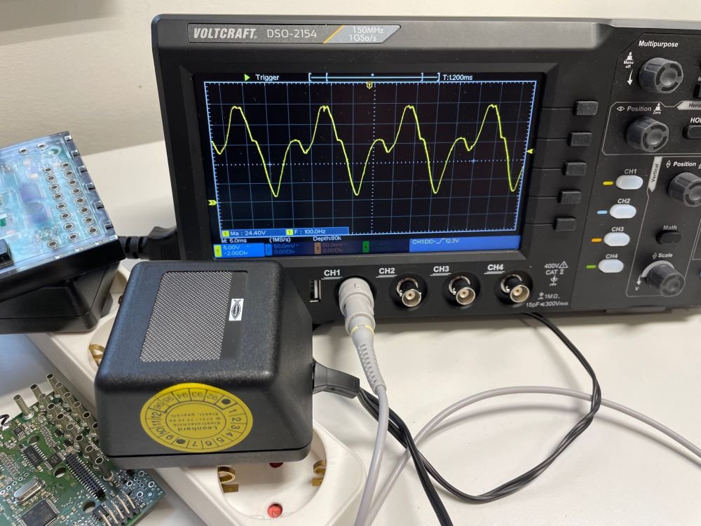

Tatsächlich haben wir das olle Netzteil jetzt ans Oszilloskop gehängt und ohne Last ist die Spannung auf 27 V angestiegen.
Wenn wir eine Last (Glühbirnchen etwa gleiches Zeitalter) drangehängt haben ist die Spannung dann deutlich runter gegangen: 15 V standen dann zu Buche. Das ist immer noch ein bisschen mehr als aufgedruckt ist. Ich habe das Modell mit 6,8 V - Aufdruck - exakt das was Nobby in dem alten Thread gezeigt hat. (FW 4798)
Ich kenn' mich jetzt nicht so aus, aber das kommt mir sehr hoch vor und ich werde das Teil entsorgen.
Grüßle

A: Es ist ein "weicher" Trafo = (meist größerer Luftspalt) = höhere Leerlaufspannung und geringerer Kurzschlußstrom. Machte man damals so.
B: Teile innen drin, vor allem Kondensatoren altern.
C: Deine elektrische Prüfung ist abgelaufen :-)
Mit freundlichen Grüßen
fishfriend
