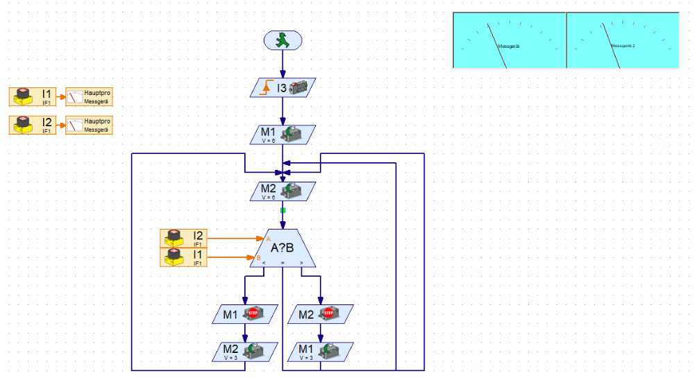

Hab mal ein ausdruck meines Programm hier rein...

Hallo Eisregen,
wenn ich es richtig sehe (ich arbeite nicht mit RoboPro), dann fragst du den Taster zuerst auf steigende Flanke ab. Sobald die eintrifft, startest Du die Aktionen. Und wohin kehrst Du dann zurück? Fragst Du irgendwann den Taster auf die fallende Flanke ab?

ja denke das ist der fehler muss den wieder abfragen wen das Teil weg ist soll er die info bekommen das er zurückfahren soll
und weis jetzt nicht wie ich das im programm einbauen muss oder hinzufüge...

Re: Taster
Hallo Eisregen,
danke für das Bild. Da sieht man doch schon eher das Problem.
An Deiner Stelle würde ich noch mal von vorne anfangen mit einem einfachen Programm:

H.A.R.R.Y. hat geschrieben: ↑29 Apr 2021, 16:09Fragst Du irgendwann den Taster auf die fallende Flanke ab?
Du ersetzt den Pfeil nach "M2 an" durch die Abfrage des Tasters.
