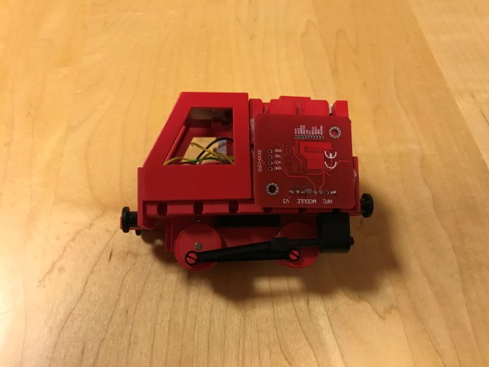

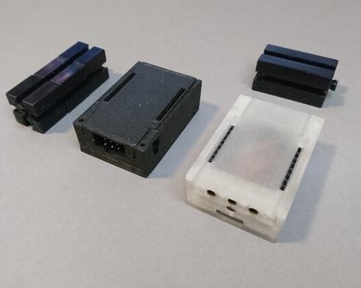

juh hat geschrieben:
14 Sep 2020, 22:56
Was allerdings "den kleinsten" Controller angeht, lege ich den Benchmark mal auf 45x15x15. 8-)
Das Bild sieht eher aus wie 45x30x15 - was ja schon der Hammer ist. 15x15 wär krass :shock:
Grüßle
Der Kali
kräml
Beiträge: 302
Registriert: 14 Aug 2020, 06:47
Re: ftSwarm sucht Mitmacher
Beitrag von kräml » 15 Sep 2020, 10:01
@juh Super würde mich über eine Thread sehr freuen.
Wegen der Grösse, für mich muss nicht das Mass der Dinge, sondern die Erweiterbarkeit wäre für mich wichtiger.
Gruß Michl
juh
Beiträge: 1155
Beitrag von juh » 15 Sep 2020, 10:04
Kali-Mero hat geschrieben:
15 Sep 2020, 08:19
Oh, Du hast Du recht, Kali, die Breite ist natürlich 30.
@Stefan: nein, das sind zwei Basismodule von vorne (USB, LED, Stromversorgung) und hinten (I2C). Die Platine ist keine Eigenentwicklung, sondern ein Wemos D1 mini pro v1.1.0 (ESP8266), die Erweiterungsmodule sind teils fertige Shields (z.B. Motortreiber) mit 3D-Gehäuse, teils aber auch Eigenkreationen (z.B. Servomodul). Aber ich will Euren Thread nicht hijacken, ich stell das nächste Woche mal genauer vor.
lg
Jan

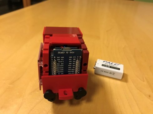

Hallo zusammen,
was wird vor 4 Wochen noch nicht auf dem Schirm hatten sind die Wemos Platinchen. Diese kommen der reinen HW Idee ziemlich nahe.
Deshalb haben wir rein nach den Fragestellungen wie groß, welche Minimum-HW und wie herstellen nochmal einige Gedanken gemacht.
Größe: die Wemos sind cool, brauchen aber aus unserer Sicht für ft immer mind. ein Zusatzboard.
Minimum HW ist für uns der Controller, 2 Motoren, 4 Eingänge. Die Idee eines Adapter Steckers für I2C sollte evtl. auf die Wemos Stecker ausgebaut werden. Dann lassen sich für Bastler fertige Breakouts in Fülle darauf stecken. Das Volumen des ftSwarm kommt dann auf das der zwei Mindest-Wemos-Module.
Herstellen: Es gibt in der Community eine Gruppe mit Lötkolben und 3D Drucker. Diese Gruppe ist mit der Wemos Reihe super bedient, hier ist dann eher Swarm Software angesagt. Die Fertiggeräte ftExtender, ftPwrDrive und der ftDuino zeigen aber, dass es viele fischertechniker gibt, die ein solches Fertiggerät gerne benutzen bzw. nicht löten und drucken können/wollen.
Ist diese Einschätzung richtig? Dann macht der ftSwarm Sinn. Wenn die Antwort Wemos und selber drucken ist, dann sollten wir ein reines SW Projekt aufsetzen.
Gruss
Christian und Stefan

Gedruckte Gehäuse machen nur Sinn, wenn jemand das auch selber drucken kann.
Über die Dienstleister wird das viel zu teuer.

Denkt ihr dran, dass wir bei WeMos nur 5V und einen geringen Strom haben? Für Motoren bedarf es noch Motortribern und für Eingänge noch einiges an Widerständen und co. Dann sind wir wieder dort wo ich gestern war:
IO-Boards und Logik-Boards. Für beides sind WeMos grundsätzlich geeignet, jedoch würde ich für IO einen ATMega 328 oder einen STM32 vorziehen
