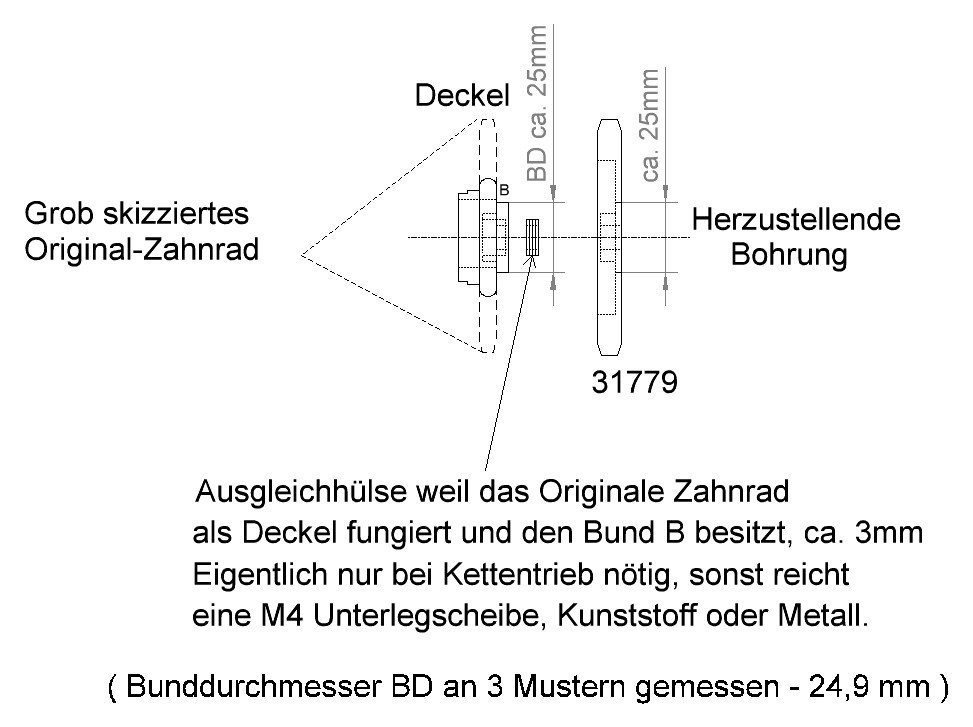

kennen Sie jemand im Verwandten- oder Bekanntenkreis, evtl. sogar ein Modellbauer oder
ein Modell-Bau-Club, der eine kleine Drehmaschine hat?
Folgende Idee meinerseits:
Jeder Deckel hat nach außen einen Bund welcher zentrisch zur Achse ist.
Ein Kettenrad 31779 ist teilweise hohl. Nur müsste dieses Kettenrad zentrisch ausgedreht
werden mit dem Innendurchmesser entsprechend dem Außendurchmesser des Bundes vom Deckel.
Anschließend die Oberflächen säubern, ein klein wenig anrauhen und das Kettenrad mit
der Hohlseite zur Differentialmitte hin auf dem Bund und dem Deckel ankleben. Sieht fast so
aus wie das Original und die Gesamtbreite des geschlossenen Differentialkörpers ist praktsch auch der
des Originals, will mich evtl. um ein paar Zehntel nicht streiten.
Wäre auch egal ob man ein Rastkettenrad, ein freilaufendes, rotes oder schwarzes 20 Z Kettenrad
dafür herrichtet. Hauptsache ist, es ist teilweise hohl.
Nachtrag: Mit viel Geschick kann man auch eine Mini-Dremel mit Ständer und Fräser verwenden.
Das Kettenrad/Zahnrad muß man nur um die eigene Achse drehen können. Außen-Einspannung
wäre auch vorteilhaft.
Halter mit 3D-Druck :?:

Karl
Beiträge: 2510
Re: 35983 Zahnrad Z 20 deckel für Differential schwarz
Beitrag von Karl » 19 Jun 2020, 20:31
Hallo Thomas,
diese Methode kenne ich aus dem besagtem Buch. Allerdings wenn man die Möglichkeit hat
auf einfachem Wege die Sache professionieller zu gestalten, warum sollte Mensch die nicht nutzen.
Wenn man natürlich absolut keine anderen Möglichkeiten hat.., ist dieses Provisorium auch
möglich, gleich ob mit Klebeband, Klebepaste, Klebegummi o. ä.
Anbei eine Skizze meiner Idee:
Eine Berücksichtigung der evtl. Verbreiterung des Differentials bei Kettentrieb dürfte
bei den meisten Konstruktionen keine allzu großen Probleme bereiten.

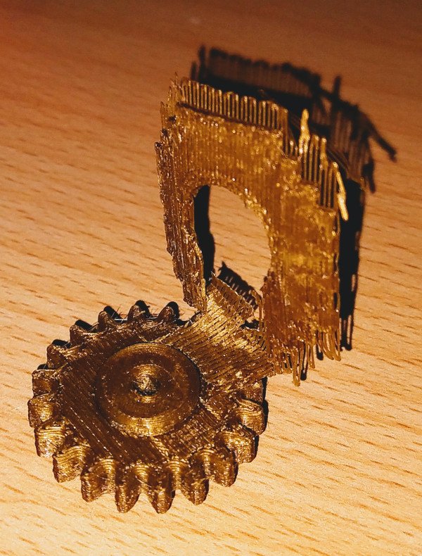

Hallo zusammen,
ich hätte mal eine Frage zu diesem Zahnrad an die 3D-Druck-Experten (Arjen, Jan).
Ich habe das Ding mal gedruckt (Danke an Arjen). Man braucht ja relativ viel Stützstrukturen. Jetzt habe ich das Problem, dass diese Stützstrukturen ziemlich flächig unter der Unterseite (also auf der Innenseite beim Differential) fest sind und sich nicht einfach wegbrechen lassen.
Ich habe sie weggekratzt und weggefeilt, aber es sieht doof aus.
Was mache ich falsch? Danke für Euren Input.

Hallo Esther,
ich vermute mal, Du benutzt den PrusaSlicer?
Auf dem Reiter Druckeinstellungen, Unterpunkt Stützstrukturen, schau mal bitte, was da als Kontakt Z-Abstand steht.
0.2mm, also eine Layerhöhe, wäre ganz sinnvoll.
Ach so, und mit welchem Material hast Du gedruckt?
Gruß
Peter

Hallo Esther,
ja, der Support lässt sich hier nicht vermeiden und die gleichen schönen Oberflächen wie sonst bekomme ich da ohne viel Nachbearbeitung auch nicht hin. Bei mir sieht das dann so aus wie bei den Nabenadaptern z.B. hier auf dem 1. und 3. Bild zu erahnen, wo genau die gleiche Problematik besteht.
In Ergänzung zu den von Peter genannten Punkten würde ich noch Drucktemperatur und Lüfter nennen, die gut auf die anderen Faktoren abgestimmt sein wollen. Je kälter der Extruder, je mehr Kühlung und je größer der z-Abstand desto geringer die Haftung und umgekehrt. Wie oft beim 3D-Druck muss man ein wenig herumprobieren. Prusaslicer kenne ich nicht, cura hatte da aber wortwörtlich dutzende Parameter zum tunen.
Beim Ablösen des supports sollte dieser sich relativ leicht durch Einschieben einer Cutter-Klinge in einem Stück absprengen lassen, dann hat man das richtige Feintuning gefunden.
lg

Hallo Esther,
gesliced mit Prusa Standard-Settings und 0.2mm Layerstärke sowie 0.2mm Kontaktabstand, gedruckt auf dem Prusa Mini (allerdings qualitativ sehr schlechtes, überlagertes Filament)
Die Stützstruktur ließ sich einfach mit einem Handgriff abklappen.
