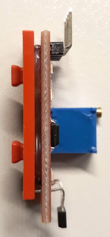

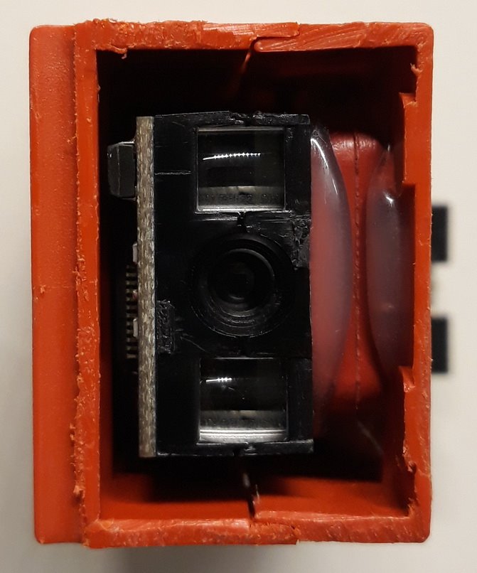

was haltet Ihr von Heißkleber?
Ich habe damit beste Erfahrungen gemacht. Der Flipper aus electropneumatics war bei mir mit drei Hall-Sensoren inkl. Verstärker LM393 zur Kugelregistrierung ausgerüstet. Die kleinen Platinen passen nahezu perfekt auf die Bauplatten 15x30. Zwei tropfen Heißkleber, fertig. Der Kleber gleicht Unebenheiten aus und hält auf sauberen Bauteilen ohne Aufrauen. Er bleibt etwas länger beweglich was das Ausrichten erleichtert und lässt sich vorsichtig wieder abknibbeln (mühsam aber ohne Rückstände).
Die ganze Familie hat den Flipper über mehrere Wochen zum Glühen gebracht. Alle Klebestellen halten seit fast einem Jahr obwohl das Modell heftigen Erschütterungen ausgesetzt war.
Gleiche Erfahrungen habe ich mit einem Micro-Barcodereader für automation robots in einem abgesägten Batteriegehäuse gemacht. Sieht ganz OK aus und hält bombenfest.
Weihnachtliche Grüße aus Recklinghausen
Frank

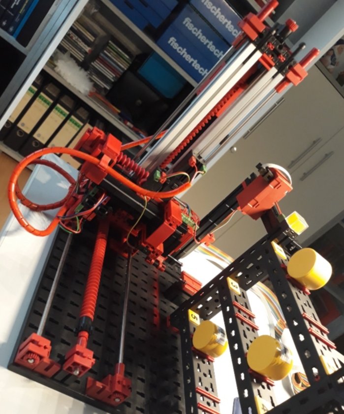

Hallo zusammen,
noch mal zu den Reedkontakthaltern:
In Verbindung mit diesem Spiralschlauch zum Wickeln (Bezeichnung vergessen) eine saubere Lösung. Es passen bis zu 10 Adern rein, ggf. etwas mehr. Die Spirale kann sich im Reedkontakthalter bewegen. Der Kunststoff ist schön wachsartig (vermutlich PP oder PE).
Kabelführung
Kabelführung
Viele Grüße
Frank
