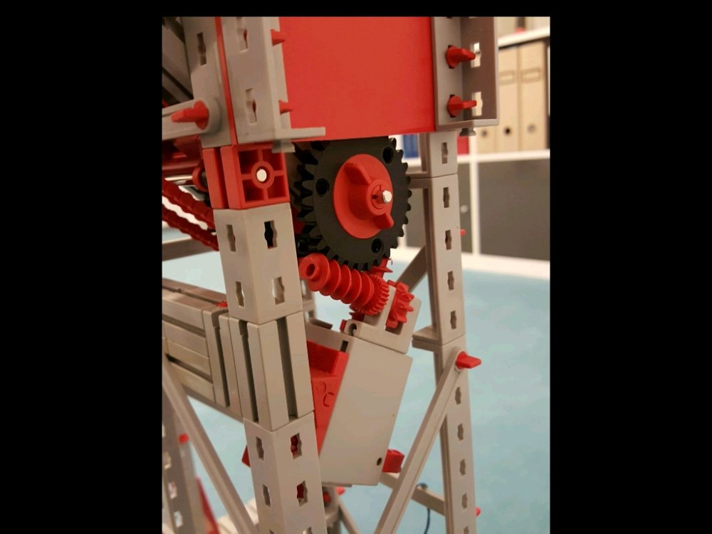

Habe soeben mein Päckchen mit Motor und Kleinteile erhalten.
Kennt jemand diese Übersetzung mit Schnecke und Differential?
[*]Bild
Karl
Beiträge: 2519
Re: Achterbahn Dr. Dabert konstruktorius
Beitrag von Karl » 29 Jan 2020, 15:37
Hallo Werner,
Zahnrad ist eins mit 20 Zähnen, bezogen auf das Bild mit "1" und "2".
Funktion einfach mal händisch probieren.
Wenn Du genau schaust, die Schnecke auf der Motorwelle schiebt nach einer Umdrehung das Zahnrad genau um einen
Zahn weiter. Nach 20 Umdrehungen der Schnecke hat sich das Zahnrad einmal gedreht.
Übersetzung ins Langsame 20 : 1, d. h. Antriebsseitig 20 Umdrehungen entspricht 1 Umdrehung Abtriebsseitig.
Ebenso verhält es sich beim Zahnrad mit 30 Zähnen. Hier muß die Schnecke 30 Umdrehungen machen um
das Zahnrad einmal komplett zu drehen.
Ebenso verhält es sich mit einem Schneckenrad mit 10 Zähnen, Übersetzung ins Langsame 10 : 1,
Schnecke 10 Umdrehungen entspricht beim Schneckenrad 1 Umdrehung.
Fachlich spricht man bei einem Schneckentrieb von einer "Schnecke" und dem Gegenstück, das "Schneckenrad".
Das "dicke schwarze Getriebe" laß erstmal weg, es ist ein Differentialgetriebe. Mehr für Fahrzeuge gedacht um in
Kurvenfahrten die Drehzahlen der kurveninneren Räder gegüber den kurvenäußeren Rädern auszugleichen. Sonst
hättest Reifenverschleiß ohne Ende. Diese Funktion kann man hier beim parallelen Antrieb beider Ketten nicht gebrauchen.
Nachtrag: Der Schneckentrieb ist hier bei Fischertechnik ein sogenannter "selbsthemmender Trieb", erst recht wenn der Motor
mit der Schnecke verbunden ist. Wenn man die Ketten "ohne Gewalt" händisch bewegen will dürfen die Schnecke und das
Schneckenrad sich nicht im Eingriff befinden, d. h. sollen getrennt werden.
Hier im einfachsten Fall die Spannzange vom "Schneckenrad" lösen und das" Schneckenrad" etwas seitlich neben der "Schnecke" schieben.
Man könnte auch nur die Spannzange lösen, ist aber nicht sehr empfehlenswert da die Kunststoffwelle die Spannzange auf Dauer
"größer poliert". Kann passieren daß die "Klemmung" mit der Zeit darunter leidet.
Beim Zurückschieben des "Schneckenrades" über die "Schnecke" darauf achten daß die Zähne des "Schneckenrades" mittig über die
Schnecke positioniert sind bevor die Spannzange festgezogen wird.
Zuletzt geändert von Karl am 29 Jan 2020, 15:54, insgesamt 3-mal geändert.

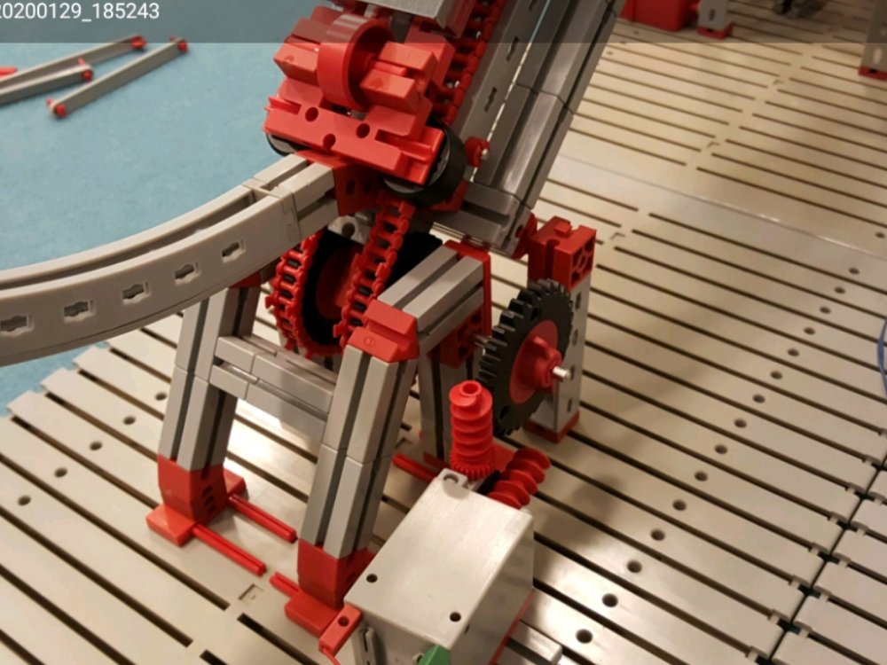

ich bin ja wirklich begeistert, mit welche Detailliebe hier das Thema diskutiert wird. Leider ist mir das mangels Zeit nicht immer möglich. Zum lesen komme ich aber :D
Mein Antrieb ist etwas anders aufgebaut und zwar mit den alten grauen Motoren, wie man auf den Bildern erkennen kann. Ich arbeite trotz Verfügbarkeit von anderen ft Motoren in einer frühen Phase gerne damit, weil man schnell Übersetzungen ändern kann.
Ebenfalls ist meine Kettenführung kurz gehalten; also ich habe keinen dreieckigen Verlauf der Kette und dadurch auch einen besseren Umschlingungswinkel. Wie ich schon mal weiter oben beschrieben habe, ist meine "Fahrrampe" als Modul aufgebaut worden und kann relativ leicht montiert werden. Die Geschwindigkeit und das übertragende Moment ist ausreichend meiner Meinung nach. Aber rein konstruktiv betrachtet ist die Anordnung des Motor auch nicht optimal. Bei einem Kettentrieb hat man immer ein "Lasttrum" und ein "Leertrum". Normalerweise zieht der "Lastrum"; hier schiebt er. Bei den geringen Kräften macht das aber nichts. Besser wäre, wenn man den Motor jeweils oben an der Rampe anbringen würde, aber da fange ich wieder von vorne an.
Vielleicht regt meine Version ja zum Nachdenken an und hoffe nicht zum "aufregen" :D
Schöne Grüße
Wilhelm
Motoranbindung 2. Rampe
Motoranbindung 1. Rampe
Zuletzt geändert von wlh70 am 29 Jan 2020, 19:36, insgesamt 2-mal geändert.

ja, das Thema wird wirklich bis ins Kleinste diskutiert, was eigentlich ungewöhnlich ist. Aber ich glaube, Werner hat dringend die Unterstützung gebraucht, sonst hätte er schon längst das Handtuch geschmissen ;)
wlh70 hat geschrieben: ↑
29 Jan 2020, 19:18
.... Aber rein konstruktiv betrachtet ist die Anordnung des Motor auch nicht optimal. Bei einem Kettentrieb hat man immer ein "Lasttrum" und ein "Leertrum". Normalerweise zieht der "Lastrum"; hier schiebt er. Bei den geringen Kräften macht das aber nichts. Besser wäre, wenn man den Motor jeweils oben an der Rampe anbringen würde, aber da fange ich wieder von vorne an.
diese Überlegung habe ich mir auch schon gemacht. Ich bin momentan dabei, den ersten Kettenaufzug zu bauen. Ich habe mich noch nicht entschieden, ob ich den Motor oben oder unten einbaue
Karl
Beiträge: 2519
Beitrag von Karl » 29 Jan 2020, 19:40
Wenn der Motor oben angebracht ist, vielleicht etwas günstiger da der Trumm der Kette dann
unterhalb der Kettenlauffläche liegt.
Motor unten, die Unterseite der Kette ist gespannt und der "gedachte" Trumm befindet sich auf
der Oberseite, bzw. der Lauffläche.
Sollte sich eigentlich nicht allzu stark auswirken, aber Überlegungen sind die Sachen allemal wert.
Na ja, doppelt geschrieben, macht aber nichts.

Beitrag von Hmtwerner » 29 Jan 2020, 20:24
Hallo Peter
hast du ds so gemeint?
Danke nochmals
Werner
Benutzeravatar
PHabermehl
Beiträge: 2640
Wohnort: Bad Hersfeld
Beitrag von PHabermehl » 29 Jan 2020, 20:46
Hallo Werner,
Ich hätte die Ketten weggelassen und die Zahnräder direkt ineinandergreifen lassen, aber der Effekt ist der selbe. Hilft es denn?
Gruß

Frage an den Wilhelm,
Geht bei dir schon alles reibungslos?
Selbständige Übergabe des Wagens an die Kette?
Mein Wagen hat 90 Gramm. Ohne das Gewicht schafft der die Buckel nicht.
Das die Kette mit den Mitnehmern parallel läuft hat mich ziemlich genervt.
Ich habe letzt alle 2 Bahnen gestartet, aber ohne „ helping hands“ keine Chance.
liebe Grüße
Werner

Hallo Werner,
die Übergabe funktioniert bei meiner Konstruktion reibungslos. Ich habe ja nur die alten Raupenbelag oder Becherförderglieder verwendet. Bei meiner Ausführung stehen die seitlichen Führungsrollen auf den Ketten und verhaken sich in die Öffnung der Rollen. Vielleicht nicht beste Lösung, aber es funktioniert gut. Somit nutze ich das ganze Gewicht des Wagens.
Ich mache mal ein Video und poste den Link.
Gruß
Wilhelm

Hallo Wilhelm,
Interessant wie du deinen Wagen gebaut hast. Der Mittelteil ist da gar nicht zu erkennen.
Wie heißt es : viele Wege führen nach Rom.....
Der Radstand ist bei sehr groß, da könnte ich die Kurven bei mir nicht fahren.
Hast du auch schon die gesamte Anlage fertig?
Zeig sie uns bitte.

Hallo Werner,
Wilhelm hat für mich sichtbar eine Platte mit Ausschnitt, aus der
"Bauspielbahn-Serie" , Nr. 31557 verwendet.
https://www.fischerfriendsman.de/normalos/10922.jpg
Ansonsten siehst alle Teile des Wagens prinzipiell auf dem Video. Außer den vier
waagerechten Rädern mit ihren Lagern ist unten eigentlich nix vorhanden. Die beiden
senkrechten Laufrollen schauen nach unten nicht viel aus der Bauspielbahn-Platte hervor.
Das silbern schimmernde Teil ist bestimmt ein Magnet als Gewicht.
Ob unten, genau unter dem obigen Metallteil, auch ein Metallteil oder ein zweiter Magnet sich befindet,
dies kann ich auch nicht klar erkennen. Hier wäre eine Klarstellung durch Erbauer hilfreich.
Egal, so ein Metallteil als Gewicht kann man notfalls erstmal auch mit Doppel-Klebeband befestigen.
Du kannst das Video über die Leertaste anhalten, auch wenn es vergrößert auf dem
