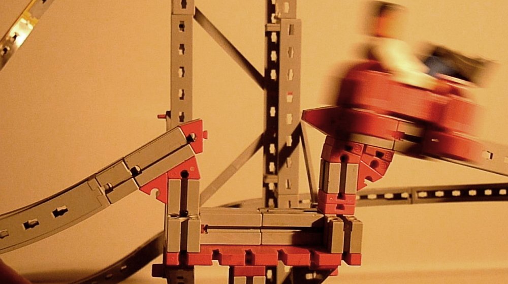

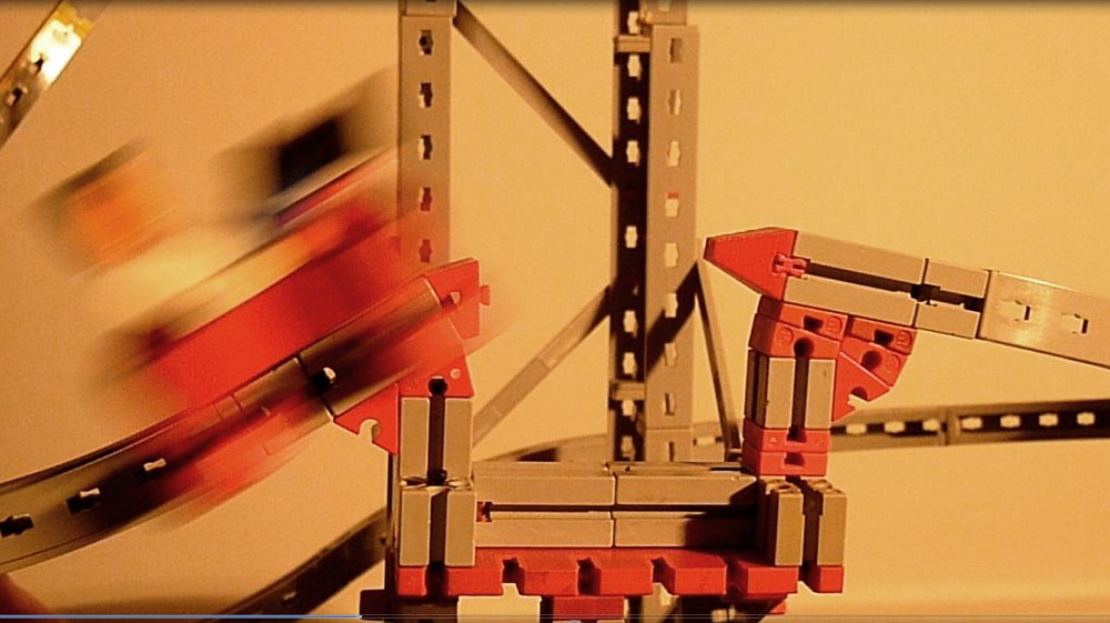

ich hätte da noch eine Anregung für Dich (sorry wegen der schlechten Bild-Qualität):
Der "Todessprung" :D ... funktioniert absolut zuverässig bei mir (100% ohne Absturz) !
Hmtwerner
Beiträge: 346
Registriert: 30 Sep 2021, 09:36
Re: Achterbahn Dr. Dabert konstruktorius
Beitrag von Hmtwerner » 25 Jan 2020, 19:06
Super, kaum zu glauben.
Ich habe bei meiner Anlage aber kaum die Möglichkeit,
Bei mir ist momentan die Luft raus.....
liebe Grüße
Werner
Hmtwerner
Beiträge: 346
Beitrag von Hmtwerner » 25 Jan 2020, 19:09
Ist der Spitze FT Teil eine Sonderanfertigung?
