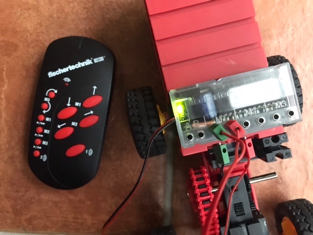

Ich habe für meinen Sohn eine große Fischertechnik Sammlung ersteigert-
Dabei waren auch folgende Module (Siehe Foto).
Wir denken, dass die IR Fernbedienung mit dem Empfangsmodul zusammengehört.
Leider ist dafür keine Anleitung in der Sammlung dabei gewesen.
Wenn man das Empfangsmodul mit der Batterie verbindet leuchtet die grüne LED und wenn man auf der Fernbedienung Knöpfe drückt dann leuchtet auf der Fernbedienung die rote LED und auf dem Empfangsmodul blinkt die grüne LED.....aber der Motor wird nicht angesteuert.
Im Netz haben wir die Anleitung von einer anderen Fischertechnik Fernbedienung gefunden - wenn man diese liest dann sollte eigentlich alles passen....
Wir verstehen auch nicht was AB auf dem Empfangsmodul sein soll......
Muss die Fernbedienung angelernt werden?
Hat jemand eine Anleitung?

Hallo Redcap,
AB sind für Sonderfunktionen (Raupenantrieb), Anleitung findest du https://ft-datenbank.de/binary/7024
Grüße
Reiner

Re: IR Fernbedienung funktioniert nicht/Anleitung
Beitrag von sven » 04 Jan 2020, 11:54
Hallo!
Drück mal auf den Button "1" unten rechts auf der Fernbedienung.
Evtl. ist die Fernbedienung auf den falschen Empfänger eingestellt.
Man kann nämlich, um die Anzahl der Motoren zu erweitern mit nem 2. Empfänger arbeiten.
Daher auf die "1" drücken um auf Empfänger 1 umzuschalten.
Beitrag von The Rob » 04 Jan 2020, 14:56
Und probier auch noch die anderen Anschlüsse für Motor 2 und 3 aus.

Redcap
Beiträge: 4
Registriert: 04 Jan 2020, 10:49
Beitrag von Redcap » 04 Jan 2020, 17:01
Vielen Dank Dank für die Antworten.
Es ist wohl so, dass der Ausgang am Empfangsmodul für Motor 1 nicht funktioniert.
Ich hatte zwar natürlich auch die Ausgänge für Motor 2 und 3 angeschlossen, aber eventuell durch eine unglückliche Konstellation (oder wildes Tastendrücken) gerade da den Sender auf Empfangsmodul 2 umgestellt.....
Es funktioniert jetzt auf jeden Fall Motor 2 in Motor 3 anzusteuern
Der Link auf die Anleitung hat auch geholfen- hatte die Anleitung nicht gefunden.......
