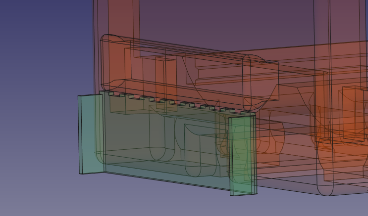

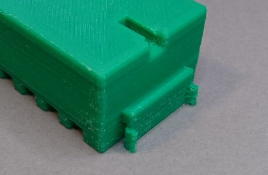

Wir hatten ja neulich mal das Thema liegend gedruckte Zapfen/Federn und dass man diese möglichst vermeiden sollte. Problem ist der erforderliche Support, der meist nicht rückstandsfrei von der Feder zu trennen ist und die erforderliche Genauigkeit beeinträchtigt, so dass selbst mit viel Nachbehandlung oft keine gute Verbindung hinzubekommen ist.
Aus meiner Sicht ist v.a. Cura verantwortlich. Die Support-Türme, die es bei mir unter liegenden Federn produziert, sind oft so instabil und im Interface, also dem Teil direkt unter den Federn so ungenau, dass es einfach kaum gut gehen kann. Daher hatte ich beim aktuellen Projekt, bei dem es einfach nicht ohne liegende Federn geht, mal die Idee ausprobiert, selbst den Support mit zu modellieren. Und die Ergebnisse waren bisher sehr positiv, zumindest deutlich besser als wenn es Cura alleine macht, denn man hat hier alles unter Kontrolle.
Ähnlich wie bei print-in-place ist der Support hier ein eigenes Objekt, das aber in eine gemeinsam .stl mit exportiert wird.
Da lässt sich sicher noch einiges finetunen, aber ich fand den Ansatz schon mal sehr vielversprechend und das Ergebnis ist deutlich zuverlässiger und genauer als mit Cura-Support.
