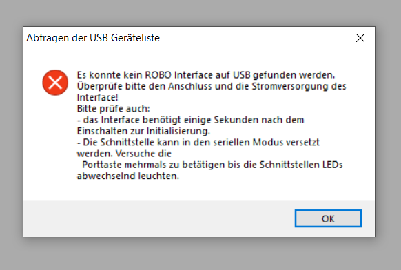

Beitrag von T.C.Woodeggs » 19 Nov 2019, 19:29
Hallo Leute,
ich habe eben im Abendunterricht versucht über USB meine RoboIFs anzusteuern.
Leider ging dies nur zum Teil.
Was war voher passiert:
- Am Freitag habe ich auf meine Lenovo T500 und W500 Notebooks die neuen Updates für Win 10 64-bit Version 1903 installiert und zum Teil auf Version 1909 umgestellt.
- außerdem habe ich das Update für RoboPro 4.6.6 installiert.
Jetzt erkennen einige Notebooks die RoboIFs nur noch.
[img]
Neuen 64bit-Treiber habe ich nochmals installiert. Leider keine Verbesserung, kein Verbindung.
Wer hat vielleicht einen Lösungsvorschlag? ... Avast hatte ich bei der Updateinstallation und Treiberinstallation nicht deaktiviert.
Dies werde ich noch ausprobieren.
VG
Xaver

Beitrag von T.C.Woodeggs » 20 Nov 2019, 18:55

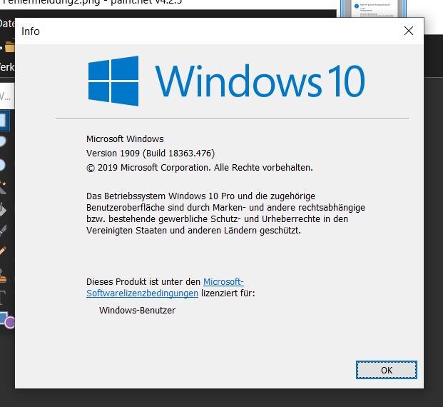

Problem mit ROBO Pro 4.6.6 und USB-Treiber für Robo Interface und Win 10 Pro 64bit Version 1903 /1909 gelöst:
Im Geräte-Manager wurde bei einigen Notebooks ein Konflikt unterm USB-Controller => Robo Interface angezeigt.
=> Ich habe dann online nach einem neuen Treiber gesucht, danach war der Konflikt verschwunden.
Warum der aktuell angebotene Treiber auf fischertechnik.de bei einer manuell durchgeführten Installation nicht funktionierte kann ich nicht sagen.
Am Virenscanner Avast hat es wohl nicht gelegen.

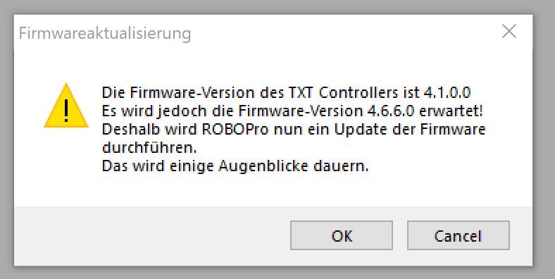

Beitrag von MSh » 20 Mär 2020, 12:03
Hallo. Kurze Frage...habe sobene einen neuen TXT Controller erhalten.
Beim verbinden mit RoboPro wird angezeigt, dass die neue Firmware 4.6.6.0 auf dem TXT installiert werden muss. Aktuelle Firmware auf dem TXT 4.1.0.0
Ich klicke OK...der PC zeigt den Download an, und weisst anschliessend darauf hin, dass der TXT jetzt bald neustartet...passiert aber nichts.
Der TXT reagiert auf nichts mehr. Ich muss also den Stecker rausziehen und neu starten...aber dann geht alles wieder von vorne los.
Irgendwelche Tips ?

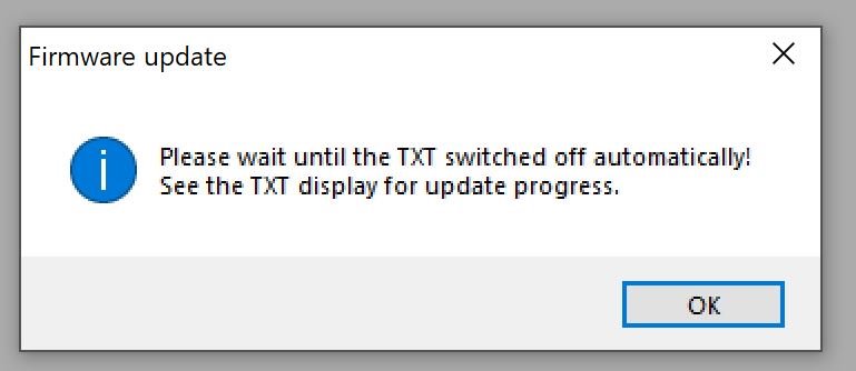

Yes I have. I already public about this issues some time ago.
What can help is first to update to 4.4.4. but you also can try to update directly to 4.6.6
All the versions are available at: https://github.com/fischertechnik/FT-TXT/releases
I can only write about my experiences under Windows 10 X64.
*) Start RoboPro 4.6.6.
*) When you try to connect with the TXT, you will see a question about updating the firmware.

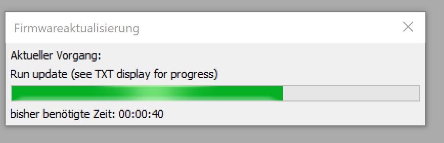

a) you need to responds directly, within 2 sec. I you wait longer then the transfer of the image file to the TXT does not work.
But there is no error message, only the progress bar hangs.
b) After this the box with the progress bar will show up. The progress bar does not work right.
You will need wait for 2 to 4 minutes. Don't touch the laptop during the transfer.
c) At the end of the transfer the progress bar will change rapidly.
d) At certain moment the screen on the TXT start to show a lot of file names.
This indicates that the image has been uploaded and the installation proces has been started on the TXT intself.
e) Don't interrupt that proces.
f) After a couple of minutes the TXT will reset itself. The installation is ready.
Switch on the Boot from disk in the TXT settings.
The nice thing is now that you also can boot 4.6.6. and 4.7.0 from SD-card.
