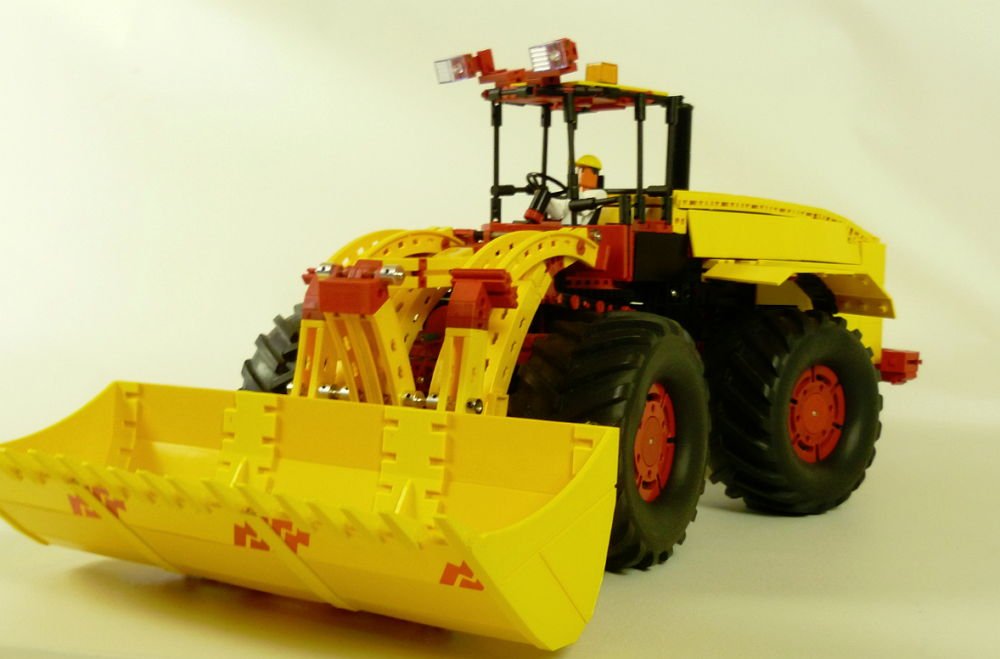

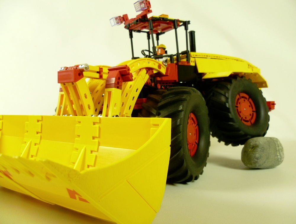

Beitrag von NBGer » 01 Nov 2019, 15:53

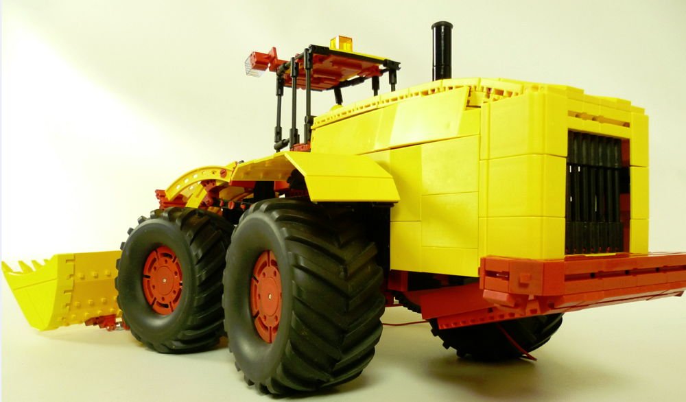

Hallo zusammen
in Fortsetzung zu diesem Thread: viewtopic.php?f=15&t=5553
habe ich jetzt an meinem Radlader weiter gebaut.
Der stand mindestens 1 Jahr unvollendet im Schrank und wurde wegen Teilebedarf für andere Modelle so nach und nach demontiert.
Es gab halt ein paar Knackpunkte, bei denen ich nicht weitergekommen bin. Vor allem der Versuch, eine Schaufel mit fischertechnik Teilen zu bauen, war sehr unbefriedigend. Aber seit dem ich einen 3D-Drucker habe, habe ich das gelöst (siehe Eingangs erwähnten Thread).
Meine Vorgaben:
Der ganze Radlader soll zum Einen optisch was hermachen und zum Anderen auch funktionieren. Das erreicht man natürlich nicht mit 100% fischertechnik! Aber, neben den Schaufelteilen, den Reifen, Aluteile für die Mechanik (Wellenadapter, Stellringe...) und Zahnräder mit Metallkern sollte alles weitere weitgehend orginal fischertechnik sein .
- er wird groß! Das ermöglicht es, mit fischertechnik Teilen auch Details nachzubilden
- typischer Radlader mit Knicklenkung, Vorderwagen und Hinterwagen
- Allradantrieb
- 1:3 Untersetzung direkt an den Rädern; damit verringern sich die Drehmomente in der Mechanik und diese wird geschont (vor allem die Differentiale)
- Portalachse; erhöht die Bodenfreiheit
- Der Vorderwagen und die Vorderachse ist komplett ungefedert und starr
- Die Hinterachse ist drehbar gelagert und über Federn gestützt. Bringt Vorteile beim Fahren in unebenen Gelände. Achsmittig ist der Drehpunkt, der die Achse mit dem Hinterwagen verbindet. Die Achse ist damit nicht wirklich gefedert, sondern kann nur Unebenheiten ausgleichen.
- Hubrahmen für die Schaufel relativ realitätsgetreu; Motoren möglichst versteckt
- funktionierende Z-Kinematik (sorgt dafür, dass die Schaufel beim Hoch- und Runterfahren über den Hubrahmen immer im gleichen Winkel bleibt.
- Kippfunktion ....für den Antrieb der Kippfunktion (Kippzylinder) habe ich bisher noch keine Lösung!
Ich habe diese Woche fehlende Teile bestellt und angefangen, den Radlader wieder aufzubauen. Heute am Feiertag (Allerheiligen) hatte ich endlich etwas Zeit und bin soweit, dass ich erste Bilder machen kann.

Beitrag von NBGer » 01 Nov 2019, 16:15

Beitrag von NBGer » 01 Nov 2019, 16:16

Beitrag von NBGer » 01 Nov 2019, 16:17

Beitrag von PHabermehl » 01 Nov 2019, 16:19
Der ist großartig! Sieht fantastisch aus.
Da braucht's noch viele Detailfotos und dann ... Video in action :-)

Beitrag von NBGer » 03 Nov 2019, 11:39
ja, danke für die lobenden Worte.
wenn der Radlader jetzt so dasteht, sieht man gar nicht mehr, wieviel Arbeit ich da reingesteckt habe.

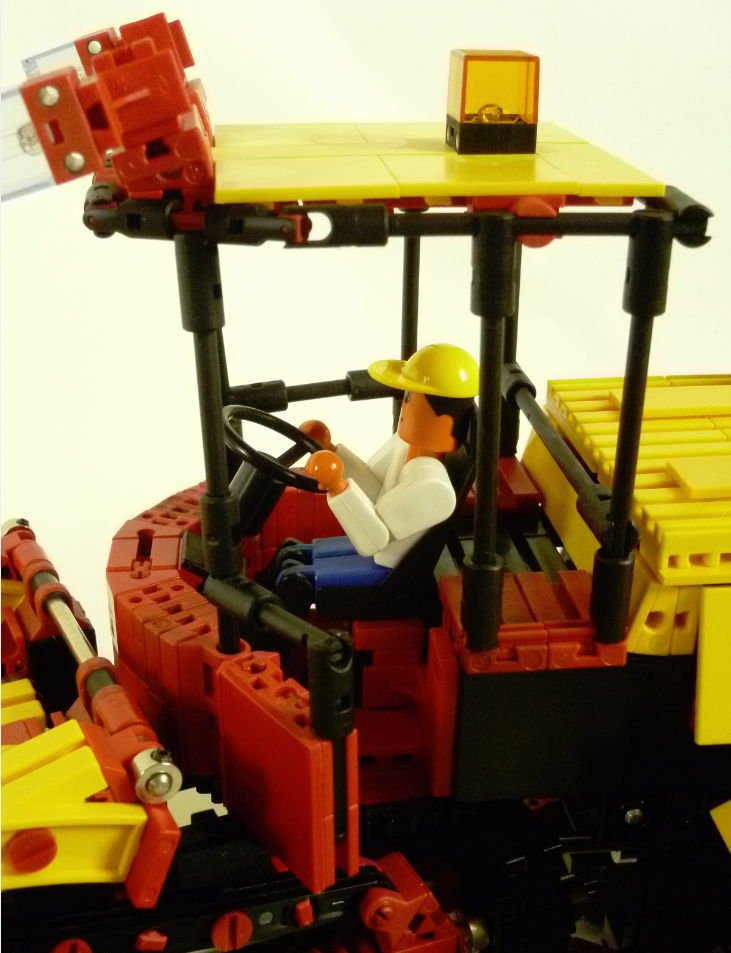

an manchen Teilen habe ich echt ewig getüftelt, bis es nach etwas ausgesehen hat und auch funktioniert hat.
Mit dem Antriebsthema (Allrad, Untersetzung an den Rädern, Portalachse) hatte ich mich schon früher beschäftigt (Monstertruck), da konnte ich einiges übernehmen.
Die Fahrerkabine war eine ziemliche Tüftelei! Die Rastachsen von fischertechnik mag ich eigentlich überhaupt nicht, zumindest nicht für Antriebsaufgaben. Aber für Gestaltungszwecke kann man die sehr gut einsetzen! :D

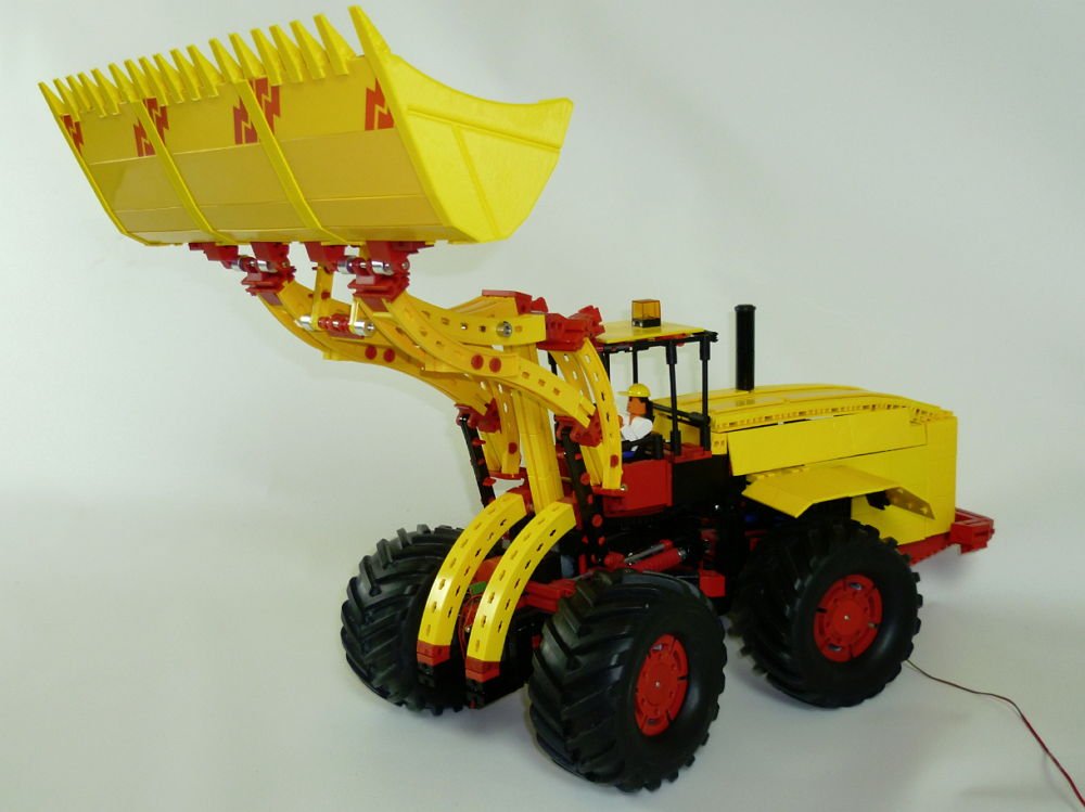

Am schwierigsten von allem war allerdings der Hubrahmen und die Z-Kinematik. Es sollte stabil sein, gut funktionieren und auch noch gut aussehen. Die Statikbögen funktionieren da sehr gut! Der Motor für Heben/Senken ist übrigens unten im Vorderwagen eingebaut. Über Schnecken links und rechts hinter den Rädern werden die Hebel bewegt.
Ich möchte aber auch erwähnen, dass ich für die Modellidee ein Vorbild hatte. Die Idee mit den Rundbögen hatte schon viel früher jemand: https://ftcommunity.de/details5728.html?image_id=13979 (aus dem Jahr 2007 !!!! )
Im Detail habe ich es trotzdem ganz anders umgesetzt, mein Hubrahmen hat etwas mehr Schwung und ist wohl auch kompakter.
Trotzdem, dieser Radlader damals war auch schon genial und die Ähnlichkeiten lassen sich nicht verleugnen!

Beitrag von NBGer » 03 Nov 2019, 16:17

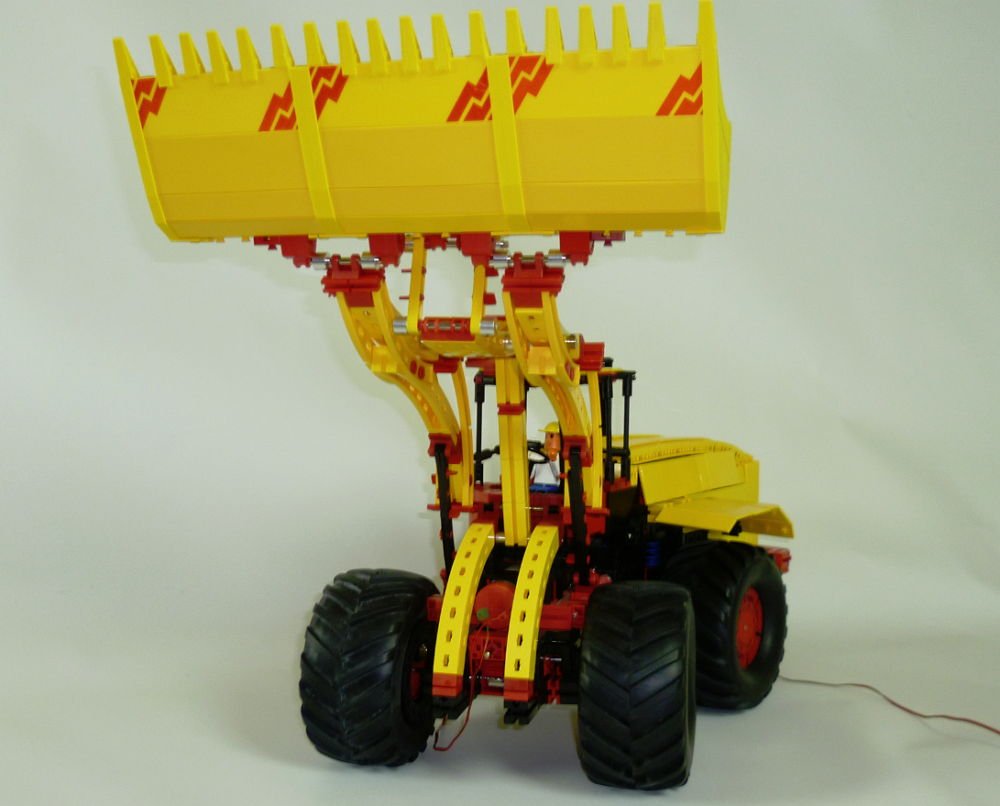

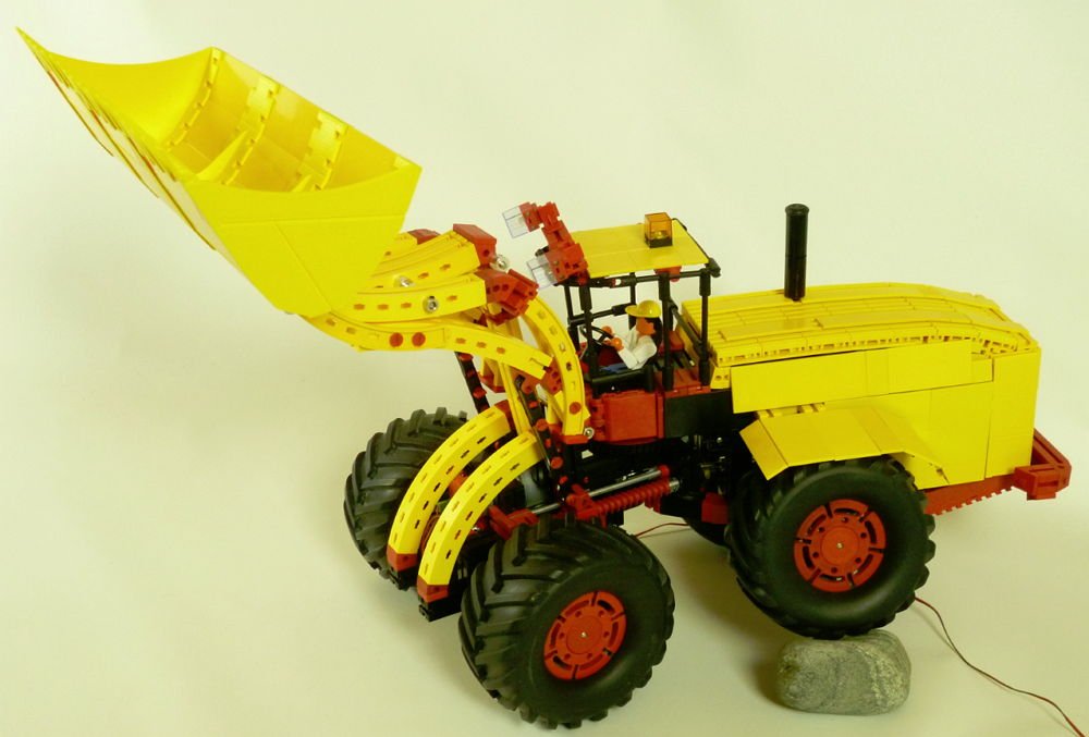

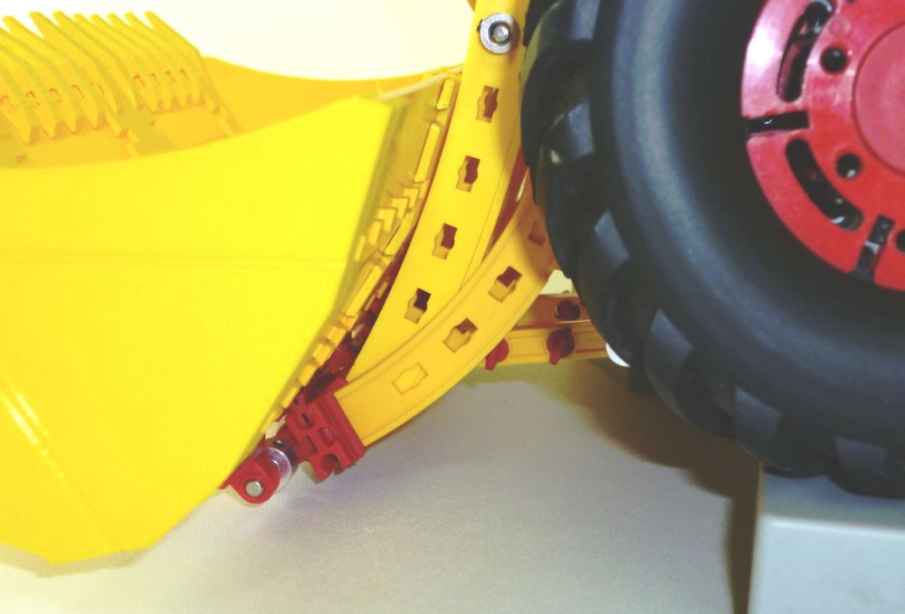

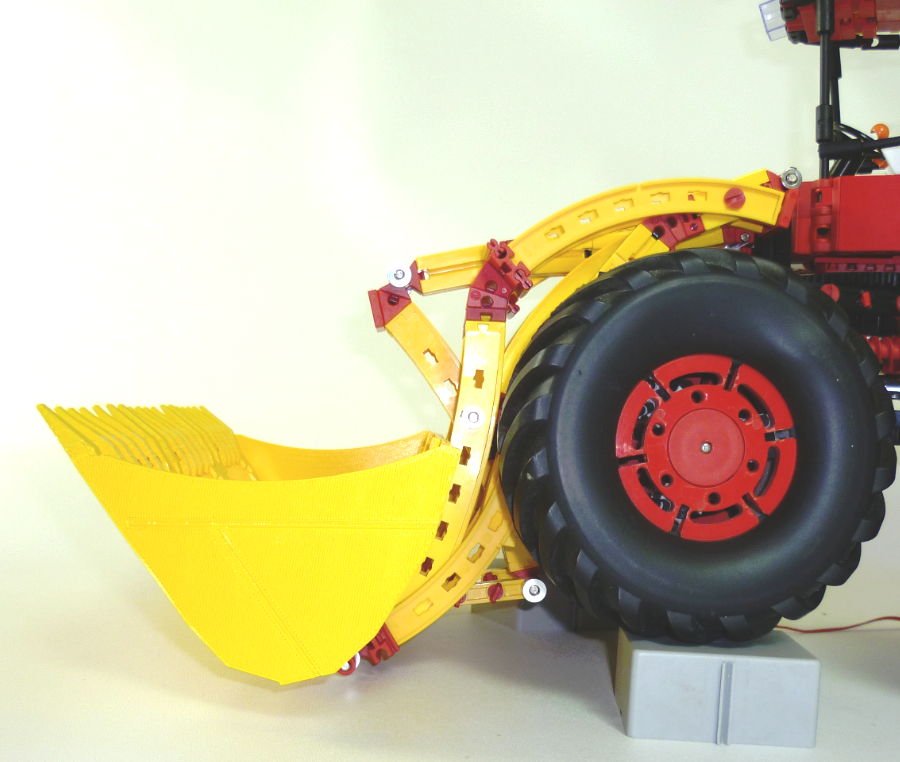

noch ein paar Details...
die Hebemechanik hat auch ein bisschen Luft nach unten; wenn man die Schaufel ganz runter fährt, dann sieht man wie sich alles platzsparend "zusammenfaltet"..
Millimeterarbeit:

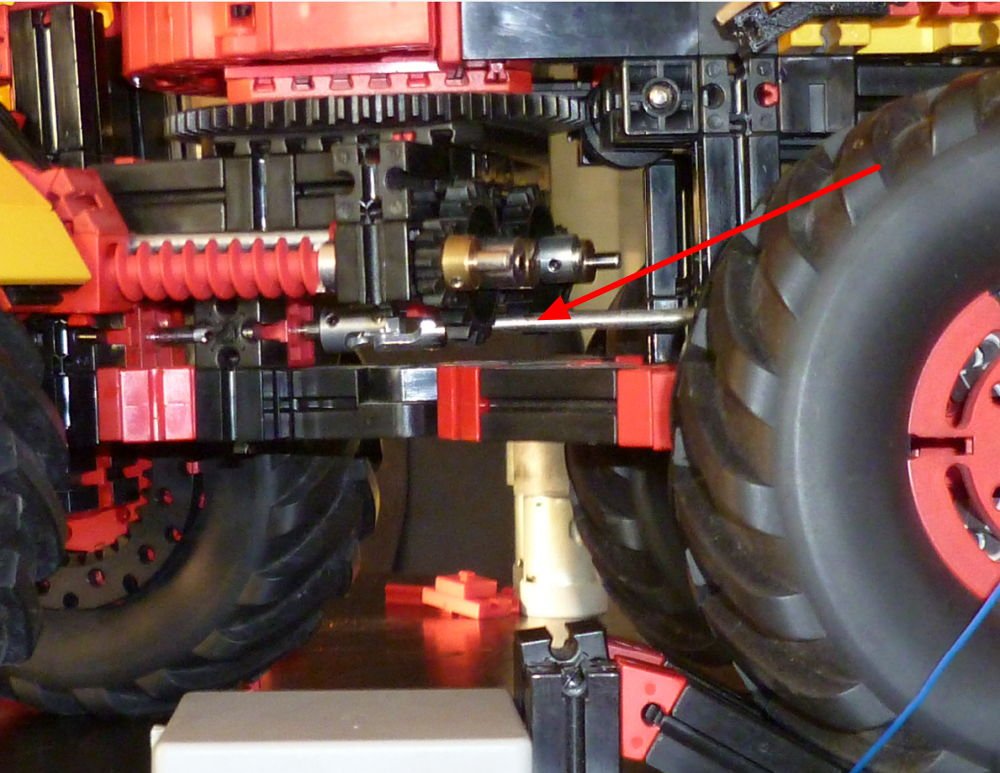

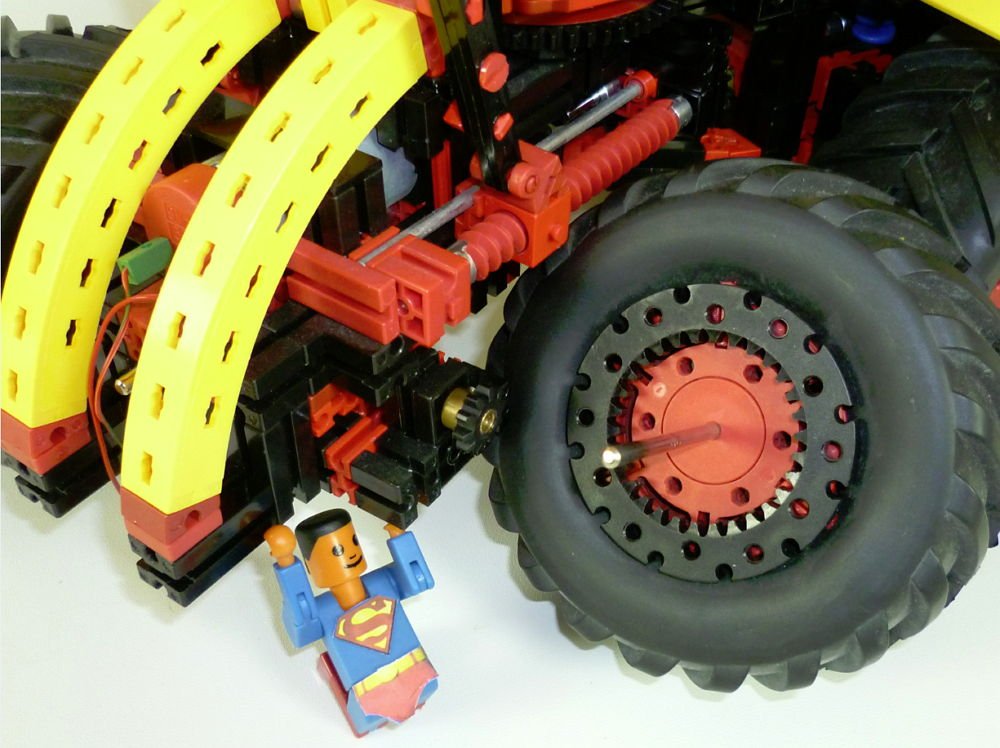

und dann hatte ich noch das Glück, dass ein sehr starker Mann vorbeigeflogen kam und freundlicherweise beim Radwechsel geholfen hat. Dadurch hatte ich meine beiden Hände frei und konnte noch ein Detailphoto machen:
Man sieht die Untersetzung vom Antrieb aufs Rad. Die Antriebsachse liegt oberhalb der Drehachse des Rads ("Portalachse"). Das Differential liegt damit auch oberhalb der Drehachse; dadurch hat das Fahrzeug maximale Bodenfreiheit.
Außerdem sieht man die waagrechte Schnecke über die gesamte Länge des Vorderwagens, die den Hebel für die Hubmechanik bewegt. Der Motor dafür sitzt in der Mitte des Vorderwagens. Unter dem Führerhaus sind Zahnräder, die den Motor mit den Schnecken rechts und links verbinden.

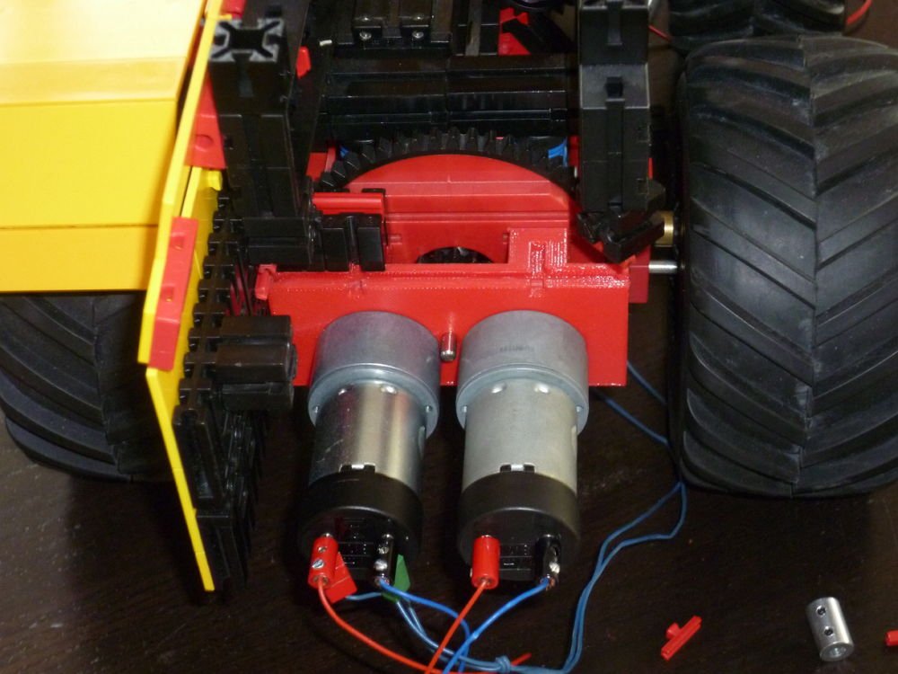

Monster-Radlader / Antrieb
Beitrag von NBGer » 10 Nov 2019, 15:18
solange man noch was sieht davon:
die Antriebseinheit für meine Radlader: 2 Powermotoren arbeiten parallel
elektrisch versorgt mit einem Arduino Motorshield; da wird dann auch der notwendige Strom geliefert
Details zum 3D-Teil gibt es hier:

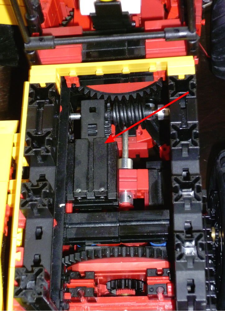

hier habe ich einen Konstruktionsfehler! Momentan ist der mögliche Lenkwinkel der Knicklenkung gering, da sich die Antriebswelle mit den Zahnrädern für die Hub-Mechanik beim Lenken verklemmt:
und diese Standard-Lösung zum Lenken ist für den Radlader viel zu schwach:
da muß iwie ein Powermotor rein; dann brauch ich aber Kegelrad usw. :(
