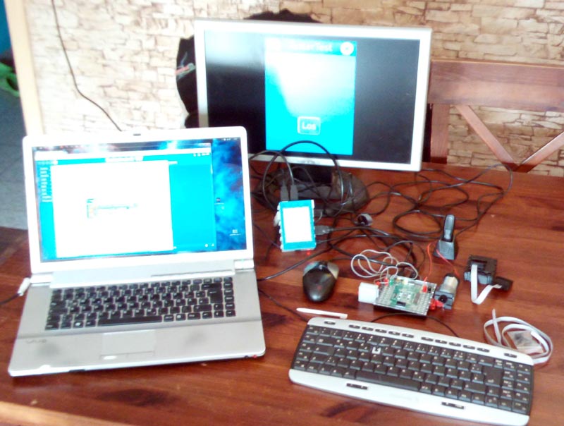

Beitrag von ClassicMan » 21 Feb 2019, 23:27
Danke an alle Helfer - besonders die Hardware-Lieferanten und die Stammtischteilnehmer
Hier der Zwischenstand:
- txPi erhalten, läuft, kinderleicht zu bedienen und schnell verständlich
- Brickly läuft und wir können auf dem Laptop programmieren. (War uns wichtig, da Jan und ich mit Scratch programmieren und uns der Einstieg deswegen leicht war.)
- in den nächsten Tagen kommt unser ftDunio ......
Danke an alle Helfer, besonders die zwei Hardware-Lieferanten!
