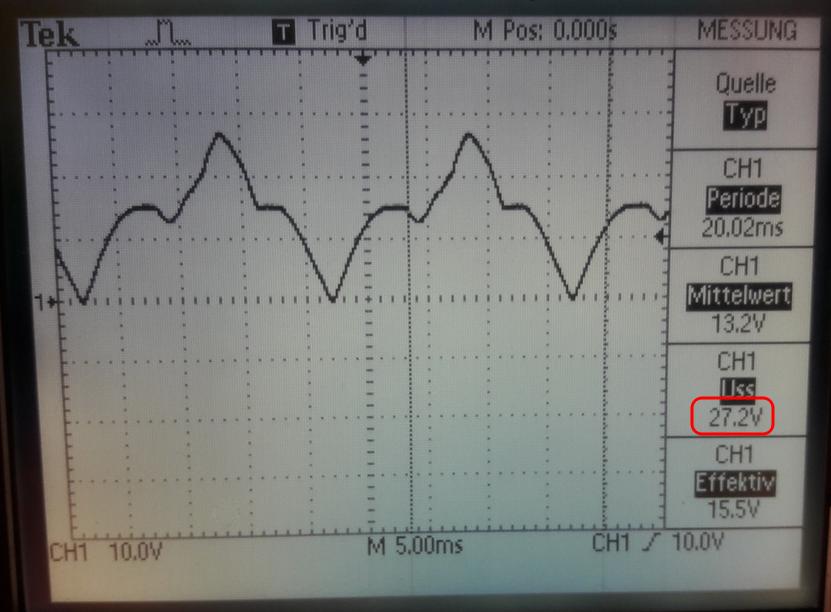

Wie's aussieht ist der erste ftDuino in die ewigen Jagdgründe eingegangen als er an einem dieser alten roten 8-Volt-fischertechnik-Trafos betrieben wurde. Das hat mich erstaut, denn der ftDuino sollte deutlich über +/- 30 Volt problemlos überstehen. Also habe ich mir mal mein eigenes altes Netzgerät 814 angeschaut.
Das liefert laut Aufdruck 6,8 Volt Gleichspannung. "Für den ftDuino doch genau richtig", könnte man meinen. Das Multimeter zeigt aber immerhin 9,41 Volt an.
Aber auch das sollte ja noch im Rahmen dessen sein, was der ftDuino verträgt. Schauen wir mal, was das Oszilloskop sagt;
Beindruckende Spitzenspannungen von 27,2 Volt! Damit sind wir dann schon in der Nähe dessen, was die Eingangsdiode bei Verpolung abfedern kann und was der Spannungsregler im ftDuino als Eingangsspannung verträgt. Ich selbst habe schon ftDuinos an genau diesem Netzteil betrieben. Aber nachdem ich das jetzt gesehen habe werde ich das nicht mehr tun.
Die alten roten Trafos sind mit 8 Volt angebenen und leisten statt 0,5 ganze 1,5 Ampere. Ich erwarte dort noch deutlich höhere Leerlaufspannungen. Speziell wenn man sie verpolt liegt die volle Leerlaufspannung an, da dann noch nichtmal der ftDuino selbst als Last auftritt. Bzw irgendwann tut er das doch, aber das endet ungut ...
Also: Finger weg von den alten Trafos, wenn es um moderne Mikrocontroller geht.

was immer du mit deinem Oszilloskop gemessen hast, der Spitzenwert der Trafo-Spannung ist es nicht!
Dein Multimeter zeigt einen Effektivwert der Leerlaufspannung von 9,41 V an, was in etwa meinem Trafo entspricht. Die ft-Trafos sind sogenannte weiche Trafos, deswegen ist die Leerlaufspannung deutlich höher als die Nennspannung und sie begrenzen dadurch den Kurzschlusstrom. Bei sinusförmiger Spannung wäre der Scheitelwert 9,41 V * Wurzel(2) = 13,3 V. Durch die auf deinem Oszilloskop zu sehende Verzerrung wird der Scheitelwert der Spannung etwas höher sein, vielleicht 14 V, aber niemals 27 V! Überprüfe mal deine Messchaltung. Uss wäre der Spitze-Spitze-Wert der Trafo-Wechselspannung, das kommt hin, gefragt ist aber der Wert der gleichgerichteten Spannung.
Und selbst die 27 V sollten kein Problem sein, "denn der ftDuino sollte deutlich über +/- 30 Volt problemlos überstehen".

Rudi hat geschrieben: was immer du mit deinem Oszilloskop gemessen hast, der Spitzenwert der Trafo-Spannung ist es nicht!
Ob man das "Spitzenwert" oder "Leerlaufspannung" oder sonstwie nennt ist ja unerheblich. Aber Du kannst ja den Spannungsverlauf auf dem Oszilloskop ja selbst sehen. Auch dort sind die 27,2 Volt zu sehen.
Das Netzteil stammt aus Zeiten, als die Leerlaufspannung kein Problem war. Aber die geringe Liestungsaufnahme von Geräten wie dem ftDuino (speziell, wenn man ihn verpolt) führt nunmal dazu, dass in diesem Fall die 27,2 Volt am ftDuino ankommen.
Rudi hat geschrieben: Bei sinusförmiger Spannung wäre
Du siehst ja selbst, dass das kein Sinus ist.
Rudi hat geschrieben: Und selbst die 27 V sollten kein Problem sein, "denn der ftDuino sollte deutlich über +/- 30 Volt problemlos überstehen".
Hab' ich ja geschrieben und in einer ftPedia sogar mal abgebidet, dass er es überlebt. Aber der rote Trafo liefert wohl eine höhere Nennspannung als dieses Netzteil 814 und es ist demnach anzunehmen, dass er auch eine höhere Leerlaufspannung hat.
Rudi hat geschrieben: Überprüfe mal deine Messchaltung.
Nehmen wir tatsächlich einmal für einen Moment an, mein Messaufbau wäre "falsch". Dann hätte man ja trotzdem ein Problem, wenn man seinen ftDuino genauso "falsch" an das Netzteil anschließt. Es gibt in diesem Fall keinen "falschen" Messaufbau. Wenn es nur irgendeine Verschaltung gibt, bei dem das Netzgerät 27,2 Volt an das angeschlossene Zielgerät liefert, dann ist genau das ein Problem für moderne Elektronik.

In einem Netzgerät wie dem ft-Transformator 814 haben wir einen Trafo, der 230 V Wechselspannung (die hat eine zulässige Toleranz von ±10 %) auf etwa 9,4 V herunterspannt (transformiert). Im Idealfall ist das eine sinusförmige Wechselspannung, deren Momentanwert 50-mal in der Sekunde von 0 V auf 9,4 V * Wurzel (2) ansteigt, auf 0 fällt, absinkt auf - 9,4 V * Wurzel (2) und dann wieder auf 0 V ansteigt. Der Brückengleichrichter sorgt dafür, dass der negative Anteil nach oben "geklappt" wird. Die Spannung schwankt jetzt also zwischen 0 V und 13,3 V, das letztere ist der Spitzenwert û ( u bzw. U steht allgemein für Spannung).
Die modernen Messgeräte (Multimeter) geben im allgemeinen den Effektivwert der Spannung an. Das ist der Wert, der an einem Widerstand die gleiche Leistung umsetzt (Wärme) wie der gleiche Wert von einer Gleichspannung.
Till, glaube deinem Multimeter! Schließt du noch einen Kondensator parallel, steigt die gemessene Spannung auf etwa 13,3 V an, das ist der Scheitelwert. Die Abweichung des Spannungsverlaufs von der Sinusform wird durch die nichtlineare Magnetisierung des Trafoblechs erzeugt, sie beeinflusst den Scheitelwert nur wenig.
Seitlich am Netzgerät ist die höchste Sekundär-(Wechsel-) Spannung zugänglich.
Dein Netzgerät erzeugt keine 27 V!

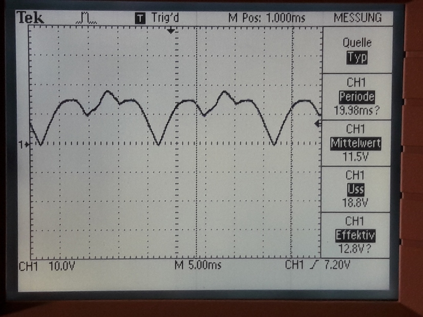

Rudi hat geschrieben: Till, glaube deinem Multimeter!
Das ist ein 20 Euro-Billigmeter vom Pollin. Das Oszilloskop ist ein Tektronix TDS220, mit dem ich vorgestern das analoge Verhalten von 133MHz SDRAM-Zugriffen überprüft und korrigiert habe. Das ist ein präzises und zuverlässiges Arbeitstier.
Rudi hat geschrieben: Dein Netzgerät erzeugt keine 27 V!
Magst Du drauf wetten?
Ich bin da inzwischen recht sicher. Nachher noch ein paar Bilder. Unter leichter Last macht das Netzgerät exakt das, was Du voraussagst. Aber im Leerlauf exakt das, was Du auf dem obigen Bild siehst. Interessantes Detail, das Dir vielleicht noch gar nicht aufgefallen ist: Das ist eine 50 Hz-Kurve, die Du da siehst. Das wovon Du redest wäre nach Gleichrichtung ein 100Hz-Signal. Genau das liefert das Netzteil auch unter leichter Last. Und wenn man am Drehschalter "umpolt" kippt das exakte Bild nach unten. Das Verhalten ist also vollkommen symmetrisch. Und unter leichter Last sind sich Scope und Meter auch einig mit 7.5 V effektiv bei einem sauberen Sinus.
Im Leerlauf hast Du quasi einen Offset auf einer der beiden Halbwellen. Statt eines "was Du da misst ist Quatsch" fände ich eine Erklärung für das Messergebnis ja viel besser, Das kann man wirklich nur mit einem sehr hochimpedanten Messgerät messen. Schon wenn ich das Multimeter anschließe sieht das Bild auf dem Oszilloskop deutlich "normaler" aus, was m.E. an der deutlich geringeren Impedanz des billigen Multimeters liegt.
Wie gesagt, nachher gibt es ein paar neue Bilder.

Hier erstmal ein Bild, das zeigt, dass das Messgerät da nicht irgendwie einen Offset draufschummelt. Das ergibt sich, wenn man den Drehschalter in die andere Richtung dreht:
Sobald man das Signal mit z.B. einer Lampe belastet bekommt man das was Du erwartest: Einen schönen durch den Gleichrichter "hochgeklappten" Sinus:
Mit den 8.04 Volt sind sich in dem Fall Multimeter und Oszilloskop auch einig.
Wenn man es it 10 Megaohm nur ganz schwach belastet bekommt man eine deutlich abgeschwächte Spitze.
Mit einem Megaohm sieht es sogar fast normal aus. Das Multimeter selbst hat auch einen Einfluss und das Ergebnis mit Multimeter sieht wie das mit 10 Megaohm aus.

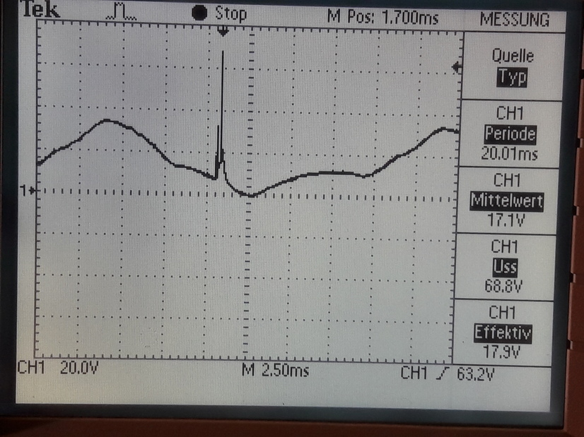

Interessant ist auch, was passiert, wenn man "runterregelt", also den Drehschalter nur minimal aus der Mitte dreht. Das beeinflusst den Bereich mit dem merkwürdigen Offset fast nicht, sondern nur die beiden Nebenbereiche:
Natürlich soll der seitliche Anschluss nicht fehlen. Hier sieht man den erwarteten Sinus:
Noch böser wird es, wenn man am Drehknopf dreht. Dann sieht man auf dem Oszilloskop schonmal Spitzen von fast 70 Volt:
Ich denke damit ist zumindest mal die These widerlegt, dass der Messaufbau falsch oder gar das Messgerät kaputt ist. Unter Last und am seitichen Ausgang misst man ja genau, was man erwartet,
Es bleibt die Tatsache, dass man im unbelasteten Zustand Spannungen messen kann, die jenseits dessen liegen, was der ftDuino verträgt. Auch wenn die absoluten Spannungen hoch sind, so brechen sie schon bei einer Belastung mit einigen Megaohm ein. Für Menschen ist das also völlig ungefährlich und auch Motoren und Lampen bekommen davon nichts mit. Aber als negative Spannung auf einem Halbleiter kann das zu Schäden führen. Die haben zwar auch Kapp-Dioden an den Pins, aber die arbeiten eben auch nur bis zu bestimmten Spannungen. Da ist man eher im Bereich eines ESD-Schutzes und der ist bei vielen einfachen Halbleitern nicht sehr groß. Ist ja normalerweise auch nicht nötig, wenn der Chip nur mit den harmlosen internen Spannungen in Kontakt kommt.
Es bleibt die spannende Frage, wo diese extremen Spannungen im unbelasteten Zustand her kommen. Und ich kann mir auch nicht erklären, warum dieser merkwürdige Offset nur eine der beiden Halbwellen betrifft. Ist der Trafo asymmetrisch? Ist der Gleichrichter asymmetrisch defekt?

Kali-Mero hat geschrieben: wollen wir mal mehrere Trafos testen? Ich hätte hier noch drei, eventuell liegt der Fehler nur bei einzelnen vor... Wie sieht das Signal im Vergleich zum aktuellen Trafo aus?
(dem Kollegen hier:)
Das auf dem Bild ist einer dieser PWM-Regler. Der ist selbst kein Netzteil. Und das Netzteil an das man den anschließt ist genau das, das auch der TXT nutzt und das prima für den ftDuino ist.
Mein Trafo ist auch nicht defekt, er tut einfach für klassische fischertechnik-Motoren, Lampen, ... und auch für Menschen harmlose Dinge, die aber leider für moderne Hardware ggf. nicht harmlos ist.
Im Prinzip sagt Rudi ja genau das gleiche: Die alten Dinger sind ok für das, wofür sie gebaut wurden. Und ich füge dem hinzu: ... aber nicht unbedingt für die Versorgung neuerer Geräte, auch wenn der reine Spannungsaufruck das vermuten lässt.

Was passiert eigentlich, wenn man zwei von diesen alten Netzteilen 814 nimmt, sie beide über ein fischertechnik-Käbelchen mit ihren beiden Wechselspannungsausgängen verbindet, eines der beiden in die Steckdose steckt und den nicht eingesteckten Stecker des anderen anfasst?
Tut mas sich dann weh? Ich habe leider nur eines von den Dingern, aber mich würde interessieren, ob die einen Schutz dagegen enthalten.

Hallo Kali-Mero,
Kali-Mero hat geschrieben:wollen wir mal mehrere Trafos testen? Ich hätte hier noch drei, eventuell liegt der Fehler nur bei einzelnen vor... Wie sieht das Signal im Vergleich zum aktuellen Trafo aus?
das ist gar kein Trafo, sondern PWM-Steller. Dieses Gerät liefert ft mit einem Steckernetzteil aus, das AFAIR maximal 1,5 A abgeben kann. Der Drehknopf verändert das Tastverhältnis einer pulsweitenmodulierten (Abk.: PWM) Gleichspannung.
Wenn man das Gerät öffnet, sieht man AFAIR u.a. ein NE556, der zwei NE555 beherbergt. NE555 oder NE556 sind seit Jahrzehnten als "Taktgeber-IC" auf dem Markt und können bei geeigneter Außenbeschaltung auch eine PWM darstellen. Das Ausgangssignal dieser Schaltung steuert einen Leistungstransistor. Da dieser durch die PWM entweder nur voll sperrt oder voll durchsteuert, fällt an ihm relativ wenig Spannung ab, so daß er sich im Gegensatz zu einem Transistor in Längsregler-Schaltung nur wenig erwärmt und mit einem deutlich kleineren Kühlkörper auskommt.
