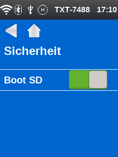

Beitrag von MasterOfGizmo » 29 Aug 2018, 21:07
Die 4.4.3.0 sollten wir in Zukunft als offizielle Basis nehmen. Die neue Möglichkeit, den SD-Boot einfach im Menü des TXTs zu aktivieren ist wirklich super und nimmt der CFW auch die letzte kleine Hürde aus dem Weg.
Ähm, Raphael, Deinen Fix durchschaue ich auf die Schnelle nicht. Die Startskripte lagen früher im Originalrom und waren in der CFW unter /rom erreichbar und nun liegen sie auf einmal in der CFW selbst? Wie kommen die denn da hin?
Theoretisch könnte ft diese Situation sogar nutzen und den TXT bombensicher abschotten und z.B. SSH komplett deaktivieren. Wer dann doch hacken will muss halt den Umweg über die Community-Firmware nehmen. Das wäre m.E eine Win-Win-Situation. Uns würde das die fähigen Hacker in die Arme treiben und ft könnte sie im Ggeenzug komplett ignorieren und hätte nicht mehr das Risiko, dass irgendwer die Originalfirmware beschädigt und so Garantiefälle erzeugt etc,
