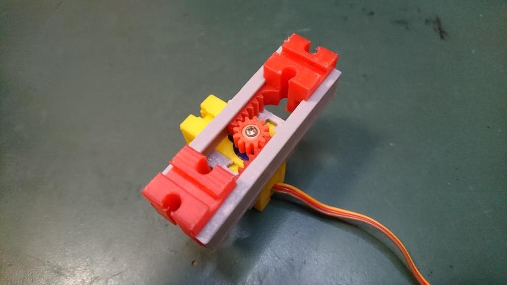

ich habe gerade auf thingiverse mein ältestes und bisher umfangreichstes Projekt veröffentlicht, ein ft Mini-Servo System.
https://www.thingiverse.com/thing:2807112
Angefangen hat es mit dem Wunsch nach einem kompakten Servo, v.a. für die Steuerung kleiner Fahrzeugmodelle. Er sollte daher im 15er-Rastermaß direkt verbaubar sein, also ohne eigene Befestigungslösungen wie z.B. diese
viewtopic.php?start=20&t=4548#p33725
https://www.ftcommunity.de/categories.php?cat_id=1211
auskommen. Angesichts dieser Anforderungen haben sich die verbreiteten TowerPro SG90 Servos (und Varianten gleicher Bauform bzw. deren billige China-Klone) angeboten. Ein erster Prototyp mit Statikträger, Heißkleber und einer Riegelscheibe war vielversprechend, die Servoachse kommt hier exakt in der Mitte des 15er Rasters zu liegen (das Foto ist unvollständig, eigentlich gab es noch einen komplementären Statikträger, so dass es einen 15x30x30 Block gebildet hat, davon habe ich leider kein Foto mehr).

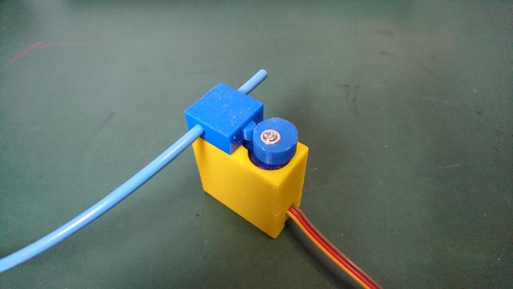

Der 3D-Drucker und FreeCAD haben es mir dann ermöglicht, die Idee richtig umzusetzen und die kompakte Lenkung zu realisieren:

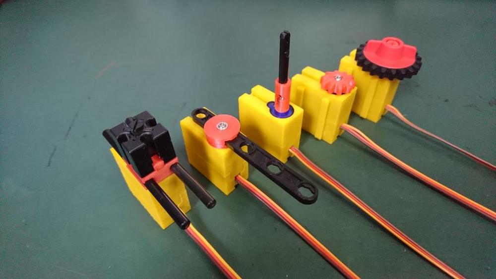

Um auch andere Projekte zu ermöglichen, habe ich zusätzlich Lenkhebel und ein paar Adapter für die gängigen Bauteilgruppen (Bausteine, Statikstreben, Rastachsen, Zahnrad Z10, Flachnabenzange) konstruiert.
