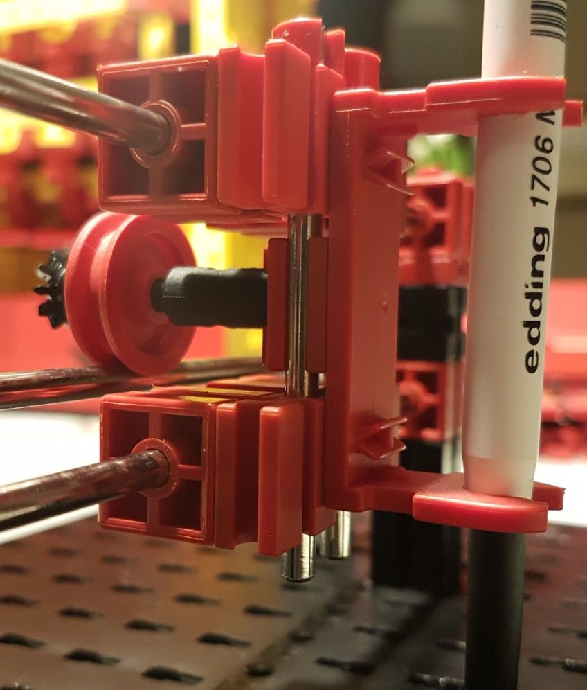

mittlerweile hab ich die Linearachse etwas optimiert: Sie wird nun von zwei 8mm Messingstangen geführt. Zur präzisen und reibungsarmen Lagerung verwende ich zwei Linearlager (Ersatzteile eines 3D Druckers).
Gruß,
David

Die Linearlager werden jeweils in einen 3D gedruckten, ft kompatiblen Baustein gesteckt.
Ansicht von der anderen Seite:

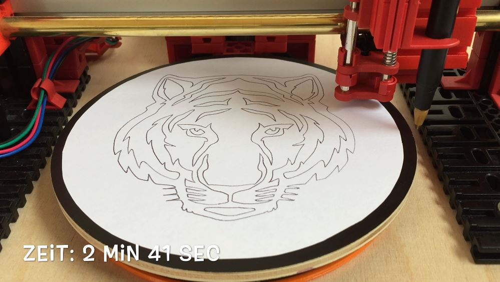

der G-code Interpreter ist fertig implementiert, dank ihm kann der Plotter nun beliebige Pixel- und Vektorgrafiken zeichnen.
Video: https://www.youtube.com/watch?v=u6XwKxZuxqk
Außerdem wurde die Motorsteuerung optimiert, um eine noch höhere Zeichengeschwindigkeit zu erzielen. Der Tiger (siehe Video) kann somit in nur 2 Minuten und 41 Sekunden gezeichnet werden.
Gruß,
David
