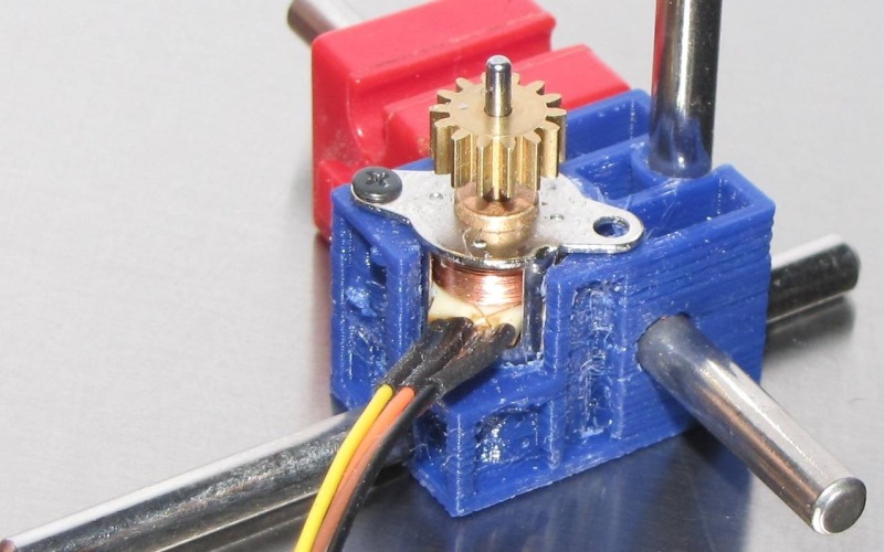

Ganz ohne zusätzliches Werkzeug wird man nie ein passgenaues Teil aus dem Drucker bekommen. Mindestens ein bisschen Sandpapier ist nötig, um die Flächen zu glätten. Wenn ein paar Millimeter-Bruchteile zu viel sind, braucht es eine Feile oder z.B: einen Bohrer mit 4 mm Durchmesser, um Löcher auf Maß zu bringen. Den Bohrer aber nur von Hand drehen, sonst kann das Material unter der Reibung wieder schmelzen. Für Nuten eignet sich eine Reibahle besser als ein Bohrer, weil der Bohrer mit seinen zwei Schneiden immer den Weg des geringsten Widerstands geht und die Nut vorne aufweitet, anstatt hinten/innen Material abzutragen.
Dateianhänge
Schrittmotor (Pollin D310672D)

Beitrag von reus » 11 Nov 2017, 12:44
Harald hat geschrieben:...Bild...
Cool, ein Schrittmotor mit 10mm Durchmesser.
