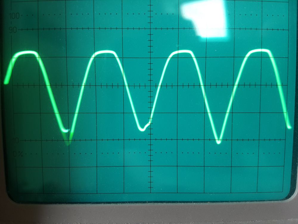

Ich habe mir mal mit dem Oszi angeschaut, was das FT-Netzteil als DC verkauft. 1.8V- 6,X DC steht dran,
aber auch MOTOR. Auf dem Oszi ist das eine Dreieck-Sinus ähnliche Schwingung mit über 15V Spitze-Spitze.
(Siehe Bild). Kann schon sein, das da die 18V erreicht worden sind. Habe 2 Netzteile probiert, sah bei beiden
gleich aus...

@thkais: Die Reihenfolge stimmt so schon. Und mein altes Labornetzteil regelt recht brauchbar..
gleich aus...

und noch einiges mehr dazu geschenkt bekommen..
Insofern dachte ich, ich hätte genug, aber ein NT, das mit dem TXT sauber läuft,
muss es dann wohl doch noch sein...
Schönen Abend noch, Bernd
- PHabermehl
- Beiträge: 2438
- Wohnort: Bad Hersfeld
Re: TXT vepolt ?
Völlig korrekt. Wie schon weiter oben in verschiedenen Beiträgen geschrieben, kann das nicht die Ursache sein...dh5iae hat geschrieben: Aber das er stirbt, sehe ich irgendwie nicht ein.
Nein. Wirst Du NIEMALS haben, wenn es Dich wirklich gepackt hat...Insofern dachte ich, ich hätte genug
Nochmal die Empfehlung, wende Dich an ft. Die sind eigentlich recht kulant, auch weil sie an den defekten Geräten interessiert sind, um Ursachenanalyse zu betreiben.
Gruß
Peter
