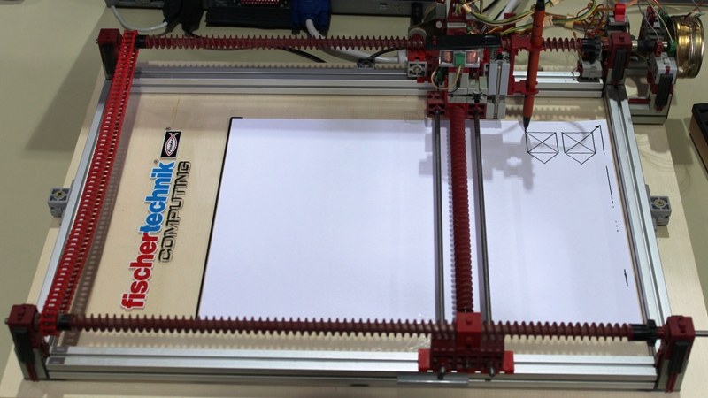

Hallo ...,
anbei ein Bild des ft-Plotters 30571 (angeschlossen an Intelligent Interface, gesteuert durch ROBOPro) "in action" während der Convention 2012 in Erbes-Büdesheim.
Viele Grüße
Volker-James
