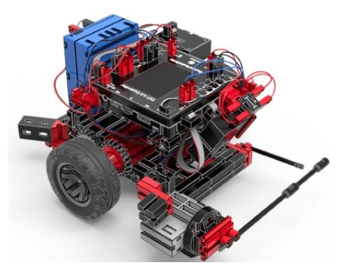

Die Art.-Nr. 576109 ist geblieben.
Die Bauanleitung ist neu. (Siehe Fotos oben altes und neues Modell.)
Die Stückliste, also der Inhalt im neuen Baukasten mit alter Nummer, hat sich wenig geändert:
roter Akku -> blauer Akku
grüne Stecker -> schwarze Stecker
+ 1 Verteilerstein 4-fach
+ 1 Kombisensor I2C 6-polig
+ 1 (zweites) I2C Kabel
Es sind viel mehr Bausteine enthalten, als für das alte oder neue Modell gebraucht werden.
Für die World Robot Olympiad soll man ja selber kreativ sein und die Modelle sollen nicht alle gleich aussehen.
Nach meiner Datenbank sind im Baukasten 350 Teile, das neue Modell braucht 179 Teile.
