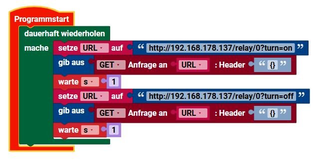

Wer kann mal ein praktisches Beispiel für die Blöcke
und
beisteuern?
Bisher konnte ich nur ein Shelly Relais steuern
RPC Shelly.JPG (43.32 KiB) 2906 mal betrachtet
Ich würde gerne auf Dateiinhalte zugreifen.
Hinweis: Die Blöcke gibt es nur in der Browserversion von RPC!!!
Gruß der Axel

Die Blöcke hätten mich auch interessiert. Ich habe bei fischertechnik danach gefragt und die Antwort bekommen, dass sie nie in einer offiziellen ROBO Pro Coding Version vorhanden waren und auch in keinem Beispiel existieren. Wenn man HTTP braucht, könne man das mit Python nachbauen. Die Funktionen sind dort vorhanden.
Man kann damit HTML von einem Webserver laden oder eine dort gespeicherte Datei in ein Bytearray downloaden.
Mit POST wird ein HTML Formular abgeschickt.
