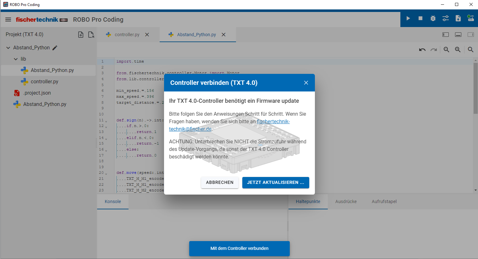

Der Verbindungsaufbaudialog ist der gleiche wie bisher und funktioniert auch. Es wird auch angezeigt, dass eine Verbindung hergestellt wurde. Jedoch kommt die Meldung, dass mein TXT 4.0-Controller ein Firmware Update benötigt. Da ich jedoch die bereits neueste Version habe, lässt sich keins durchführen. Klicke ich die Meldung weg, wird die Verbindung zum TXT 4.0 unterbrochen.

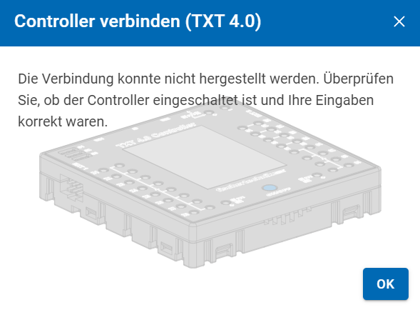

Mit dem Update kommt bei mir dann aber "Die Verbindung konnte nicht hergestellt werden." Es geht gar nichts mehr.
Bitte schicke das Problem an die angegebene Mailadresse.

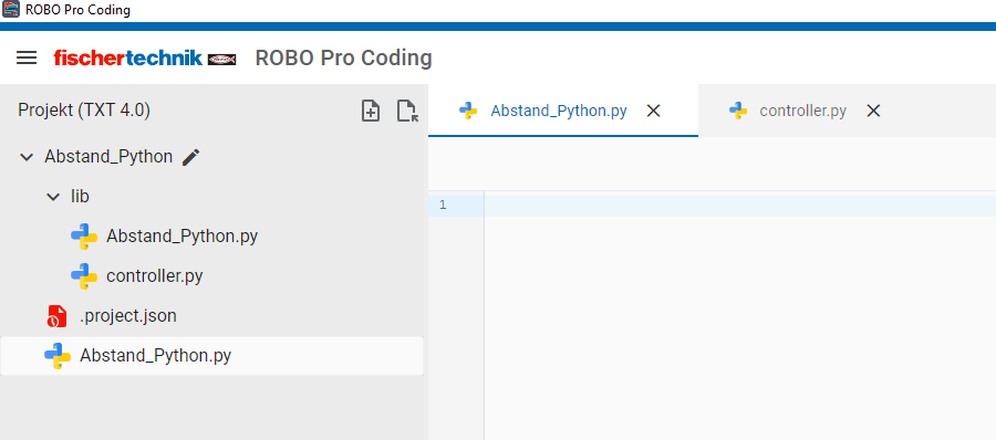

Ich kann mit ROBO Pro Coding Version 6.4.1 gespeicherte Projekte öffnen, aber meine unter 6.4.0 erstellten Python-Projekte werden falsch interpretiert. Das Mainfile hängt mit unter lib. Das gleiche File existiert zusätzlich noch eine Ebene höher (wo es eigentlich hin gehört), da jedoch als leere Datei.

am Dienstag wurde eine neue Firmware-Version veröffentlicht – Version 3.1.10 –, die für die Verwendung mit ROBO Pro Coding 6.4.1 erforderlich ist.
Soweit ich sehe, ist diese noch nicht auf der Website verfügbar, jedoch kann der Controller über unsere Cloud auf die Firmware zugreifen und sie herunterladen.
Verbinden Sie dazu den Controller mit einem WLAN mit Internetzugang, gehen Sie zu Settings → Updates und führen Sie das Update durch. Dort sollte Ihnen die Version 3.1.10 zur Installation angezeigt werden.

Das Problem mit dem fehlerhaften Import der Python-Projekte (6.4.0) in ROBO Pro Coding 6.4.1 habe ich gemeldet. Der Bug wurde bestätigt und wird dem Dienstleister gemeldet.

Bei mir ging auch USB nicht mehr. Nach Hinweis vom ft Support habe ich
https://www.fischertechnik.de/de-de/spi ... controller
Firmware Reparatur 3.1.6. SD Karte gemacht. Das ist ziemlicher Aufwand. Danach online auf 3.1.10 updaten.
Und jetzt funktioniert's mit ROBO Pro Coding 6.4.1 und allen Netzwerkprotokollen. Nur der API Key ist anders, das WLAN Passwort vergessen und alle Dateien gelöscht.

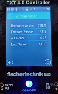

Das Update auf dem TXT 4.0 Controller kannst du, wenn er mit dem Internet verbunden ist, auf dem Controller über das Touch Menü machen. Das müsste Release 3.1.10 vom 31 Jul 2025 sein.
